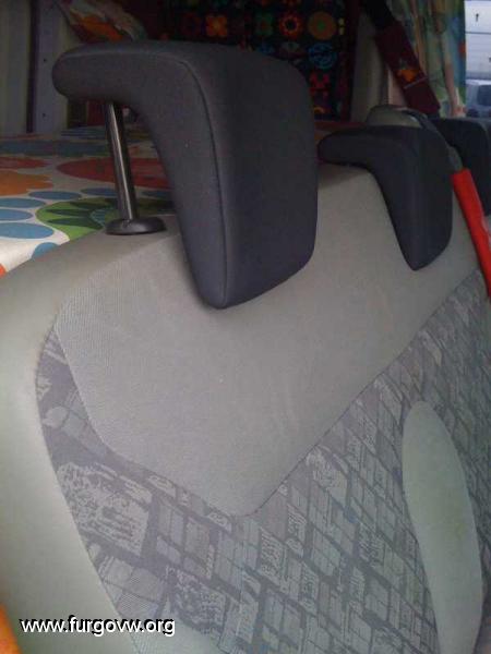

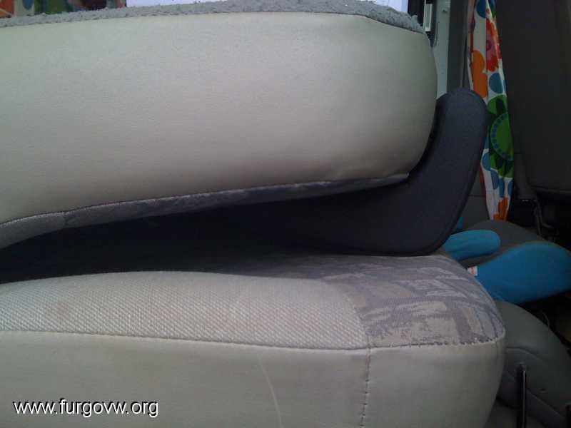

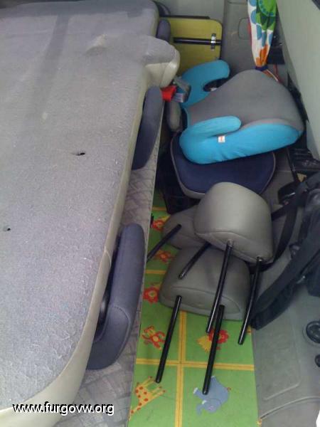

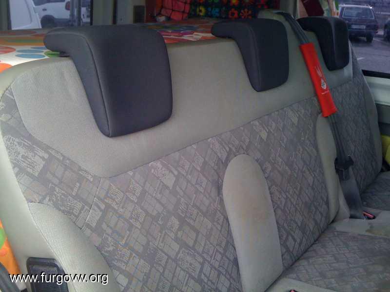

Hola a tod@s,
Pues esta mañana he ido al degüace y he cambiado los reposacabezas de las plazas traseras. Los motivos han sido los siguientes:
- Al tumbar el asiento para hacer la cama, los reposacabezas molestan una barbaridad al entrar/salir de la furgo o bajarte de la cama. También para acceder a los cajones que llevamos debajo del asiento.
- Quitan visibilidad al mirar por el retrovisor.
- El asiento tumbado (al menos en mi caso), queda un poco inclinado hacia delante, y por la noche se resbala el colchón o el que duerme (ya se ha caído algún crío alguna vez).
Total, que viendo cómo son ahora los reposacabezas, he pillado los de un renault scenic (si no recuerdo mal) por 6 euros cada uno y este es el resultado:
Pasillo más espacioso y los bajos del asiento más accesibles:
Ligeramente levantado. Con el peso la espuma cederá y quedará más plano para dormir:
