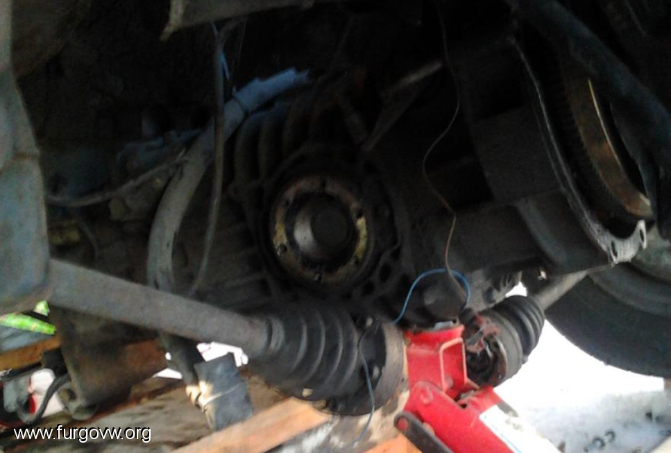

Sí, yo también lo estoy haciendo sin conocimientos, jajajaj. Ya tengo todo suelto, pero está como muy encajada y no sé cómo hacer ahora, me da miedo zarandearla y que caiga de golpe al suelo, jajajaja.

no te queda otra que zarandearla y tirar de ella por el soporte donde está el cable de masa, poco a poco va saliendo, lo único que puedes romper es el rodamiento pero ese hay que ponerlo nuevo así que da igual... tu empuja que eso es puro fierro  .meparto

ojo que tienes que tirar de la caja hacia la parte delantera de la furgo no hacia abajo ,porque puedes cambar el primario, si es posible usa un gato de los que tienen ruedas ;)

Sí, tengo un gato hidráulico con ruedas, la idea es sostener la caja con el gato y luego estirar del gato y la caja a la vez?
