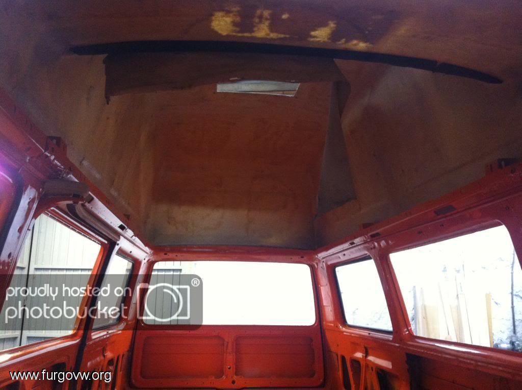

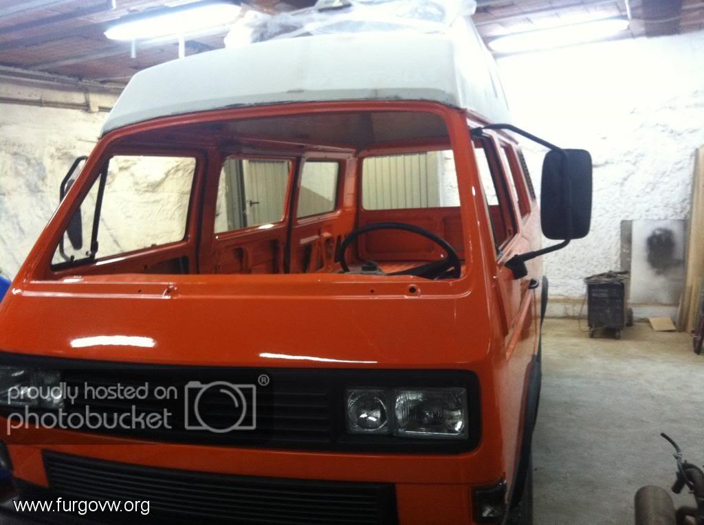

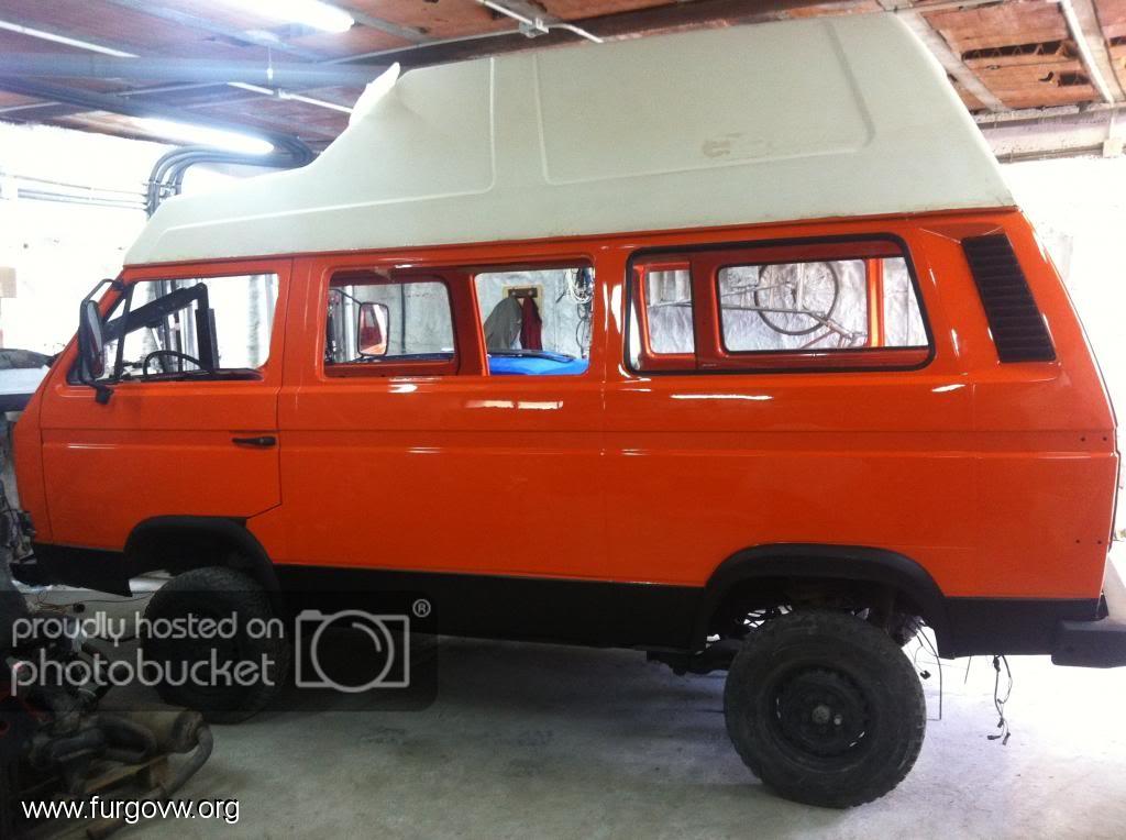

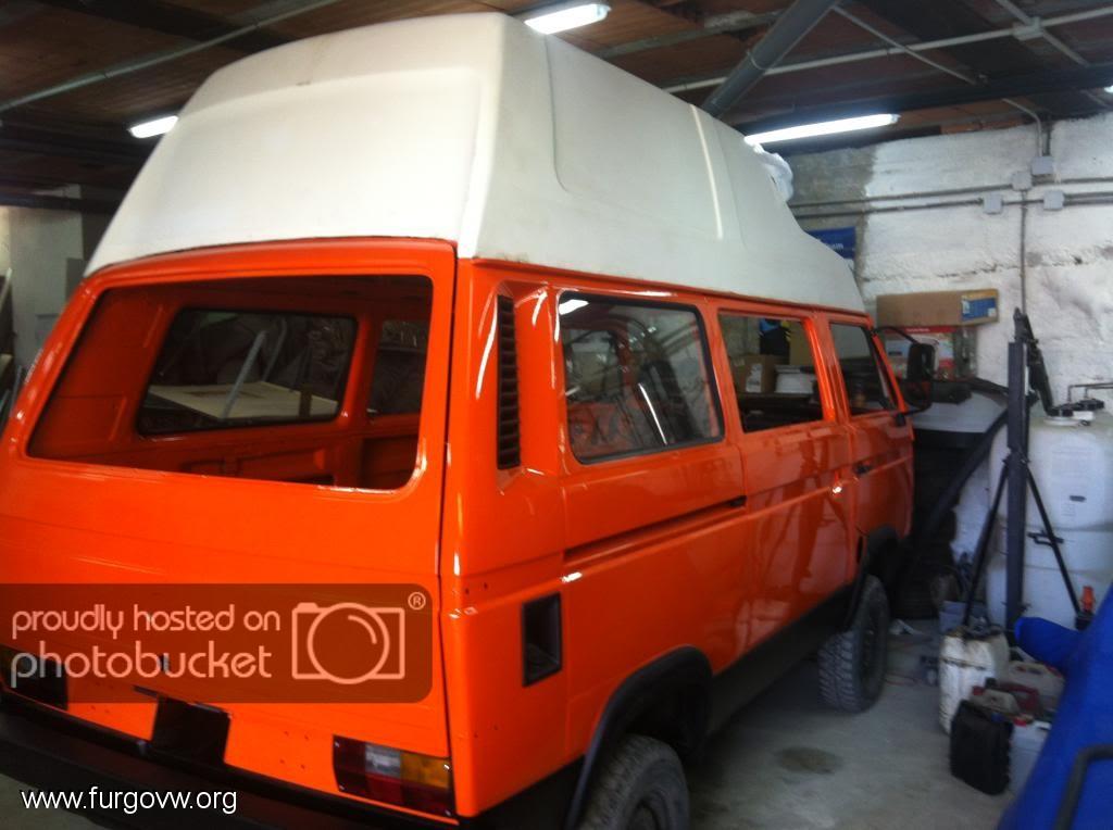

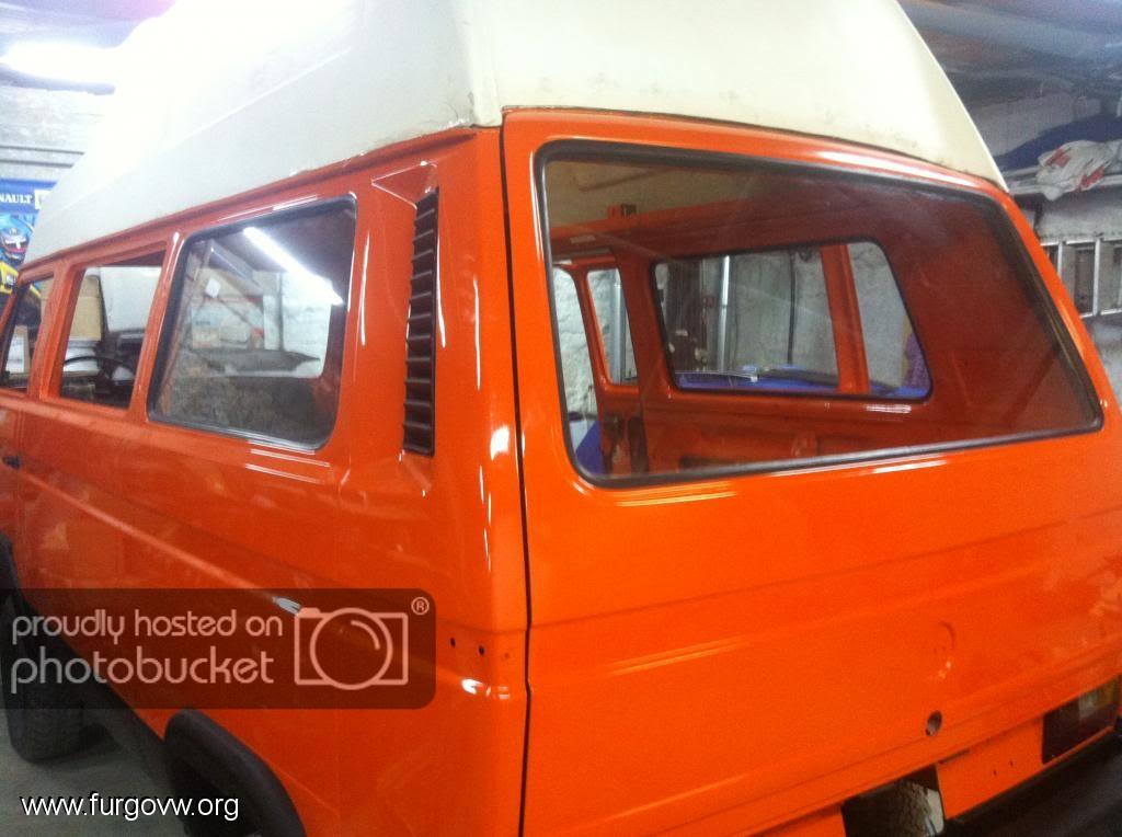

Se termino la fibra del techo a falta de lijar y pintar y me lo traje al cuartel general  ;) esta sobrepuesto para que no estorbe...y se van montando cositas poco a poco.

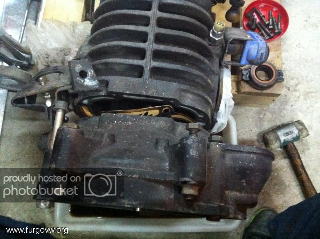

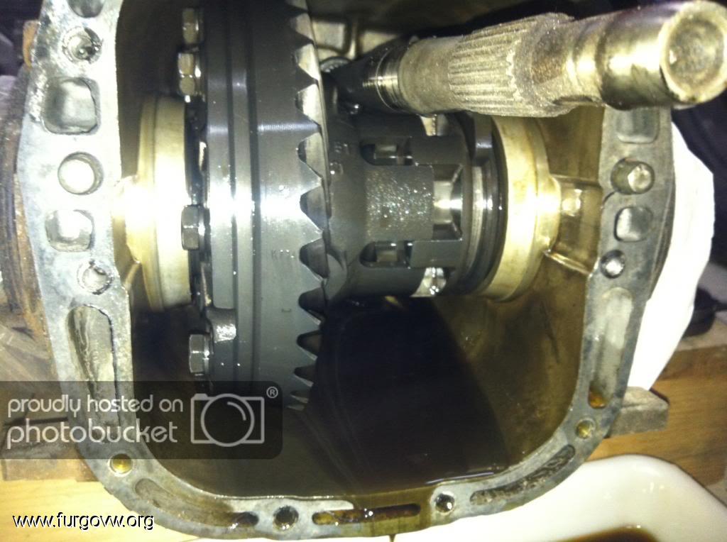

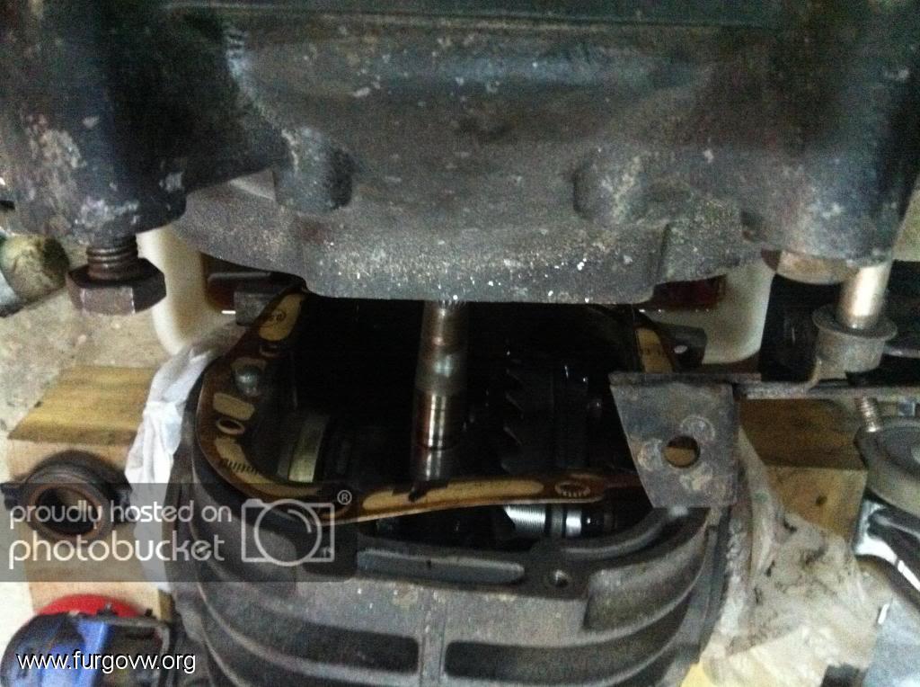

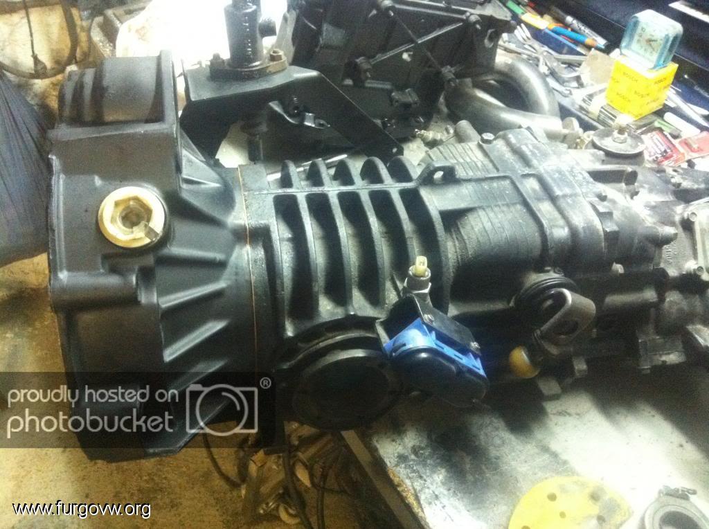

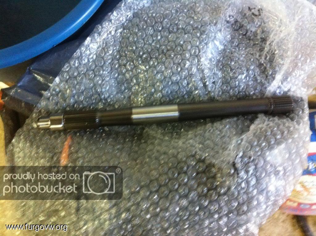

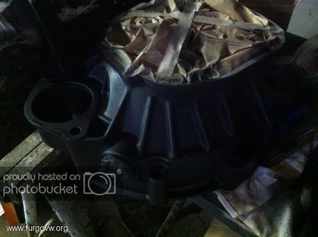

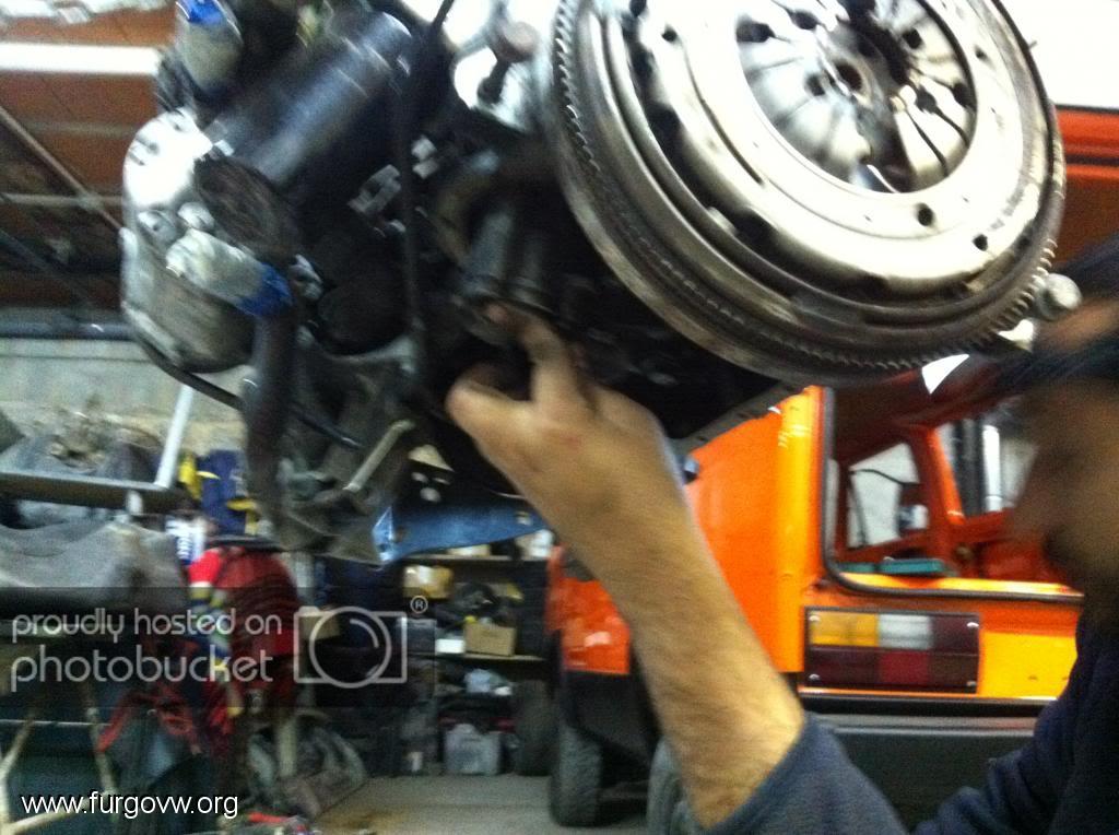

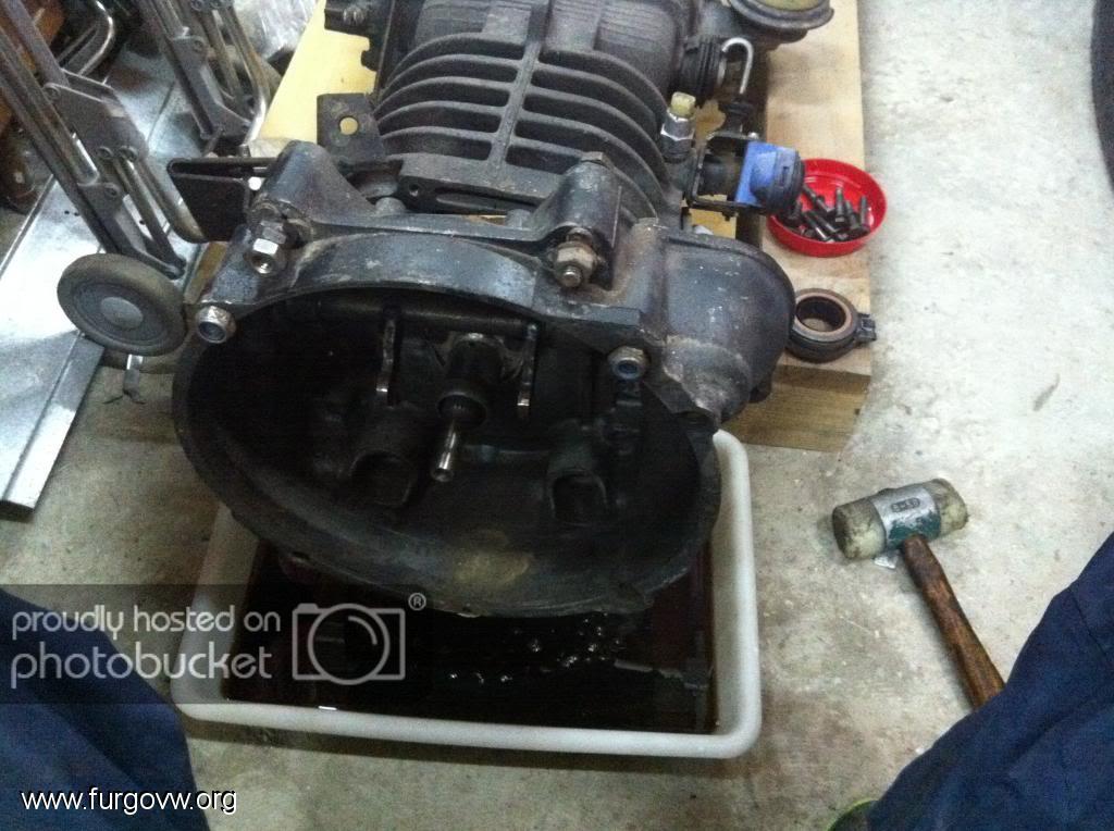

Como se va pasar la mecanica a tdi hay que cambiar el envolvente del cambio y el primario por uno reforzado.
Pero el primario no queria salir asiq toco descolgar el grupo para sacarlo....
Aqui el primario reforzado para tdi

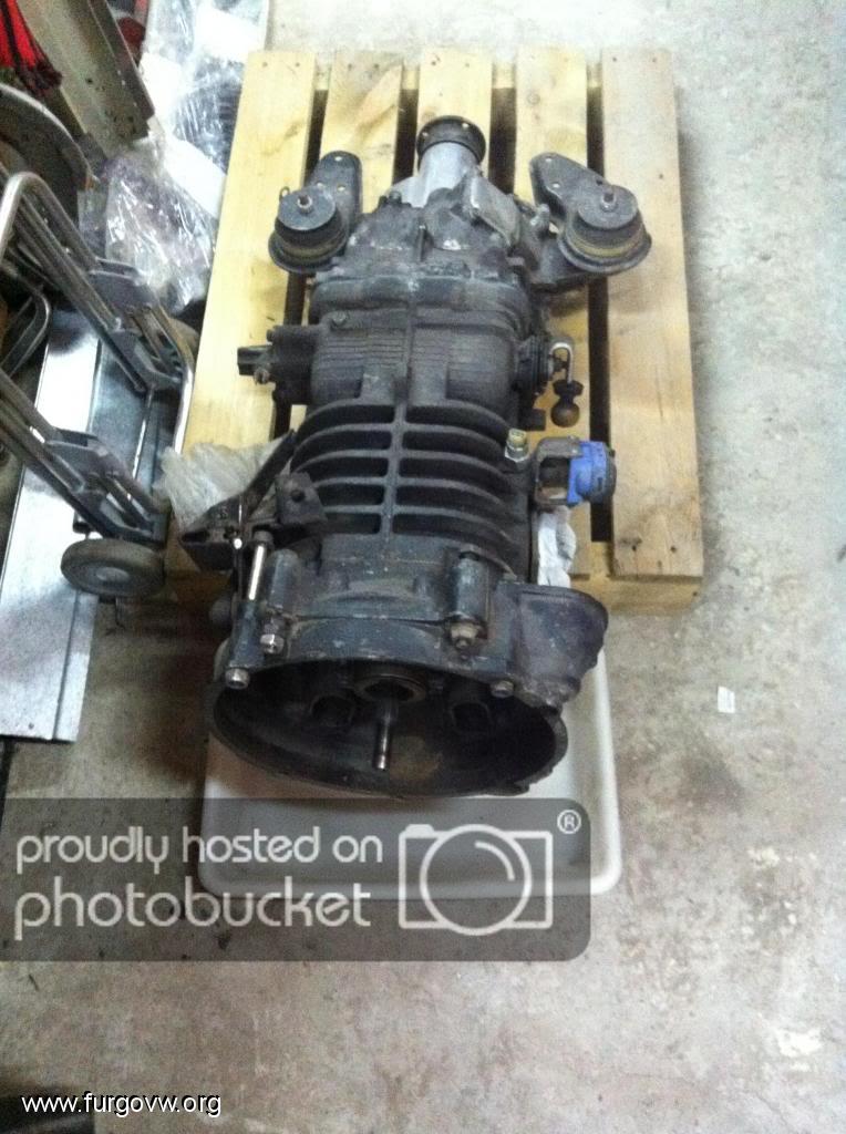

El cambio por fin montado....una cosa menos  :roll:

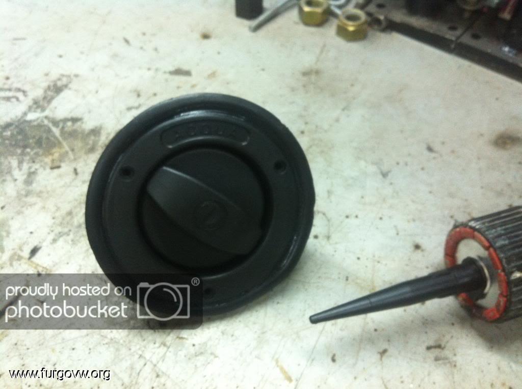

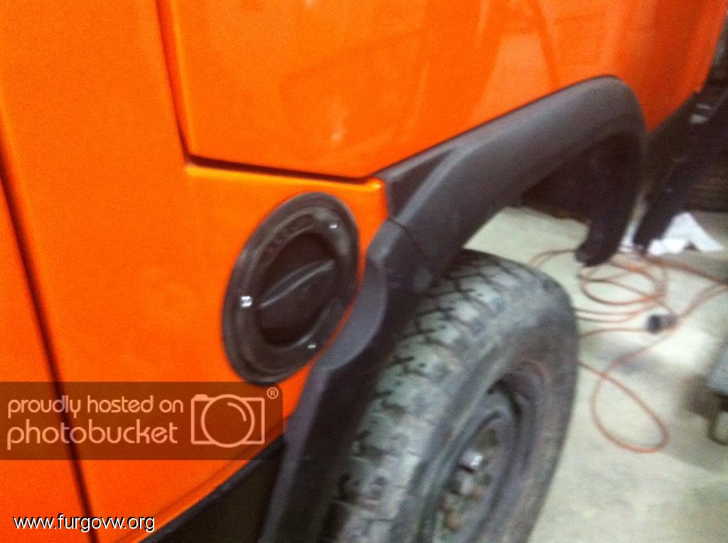

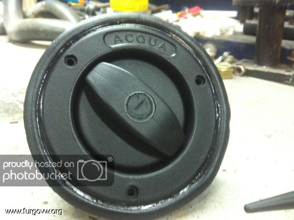

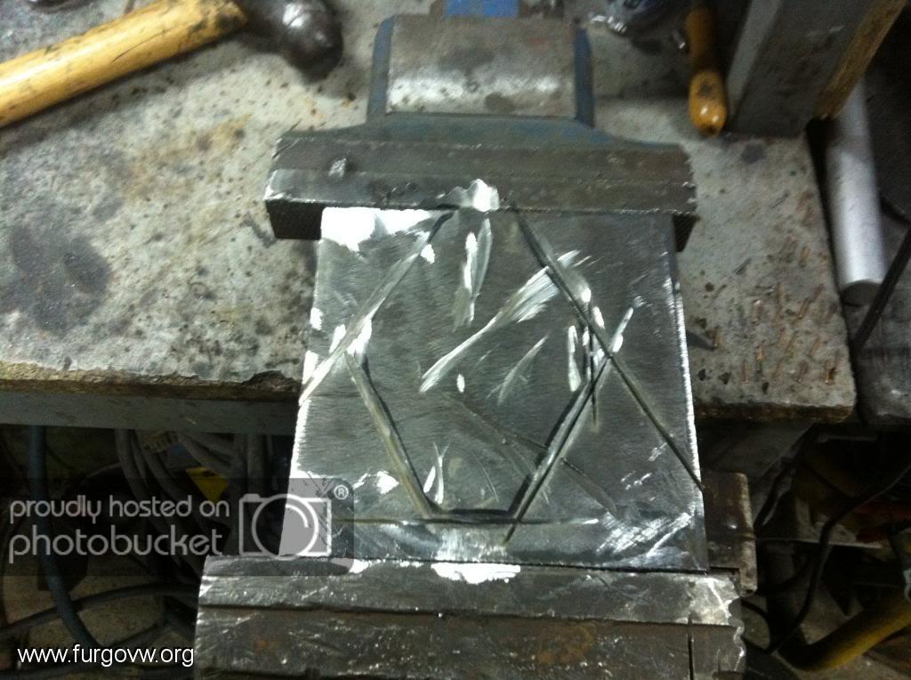

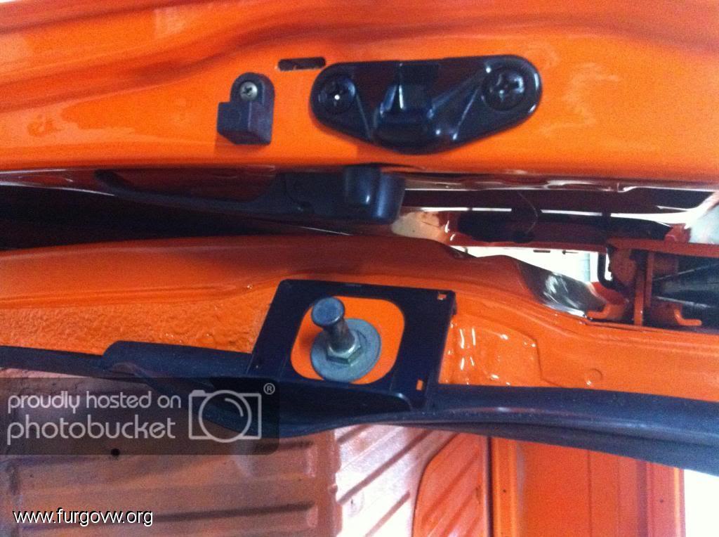

Aprovechando la aleta de 2wd nos ponemos con el brico de la bocana de llenado de aguas limpias, con el fin que quede un poco mas integrada.

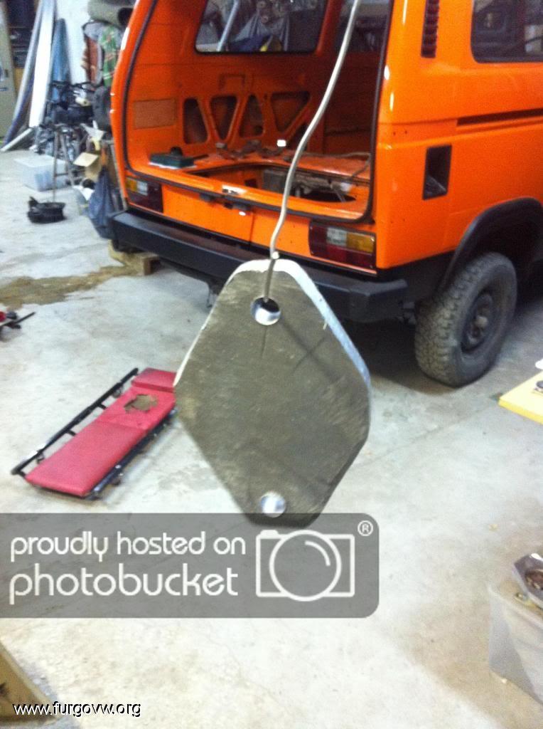

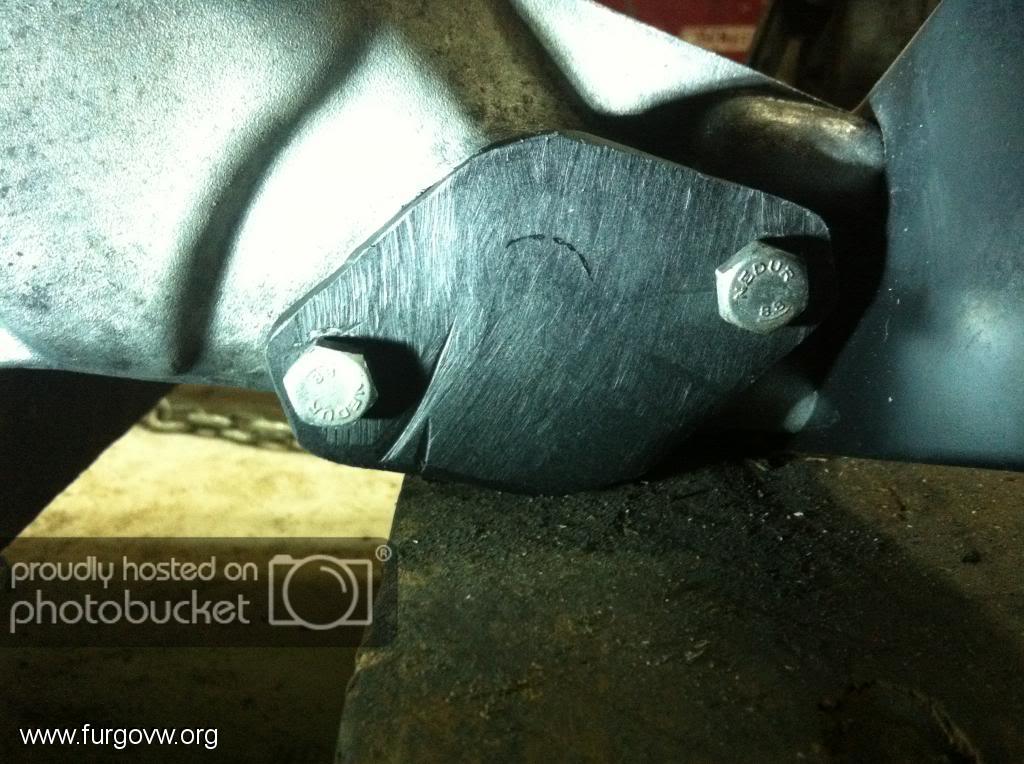

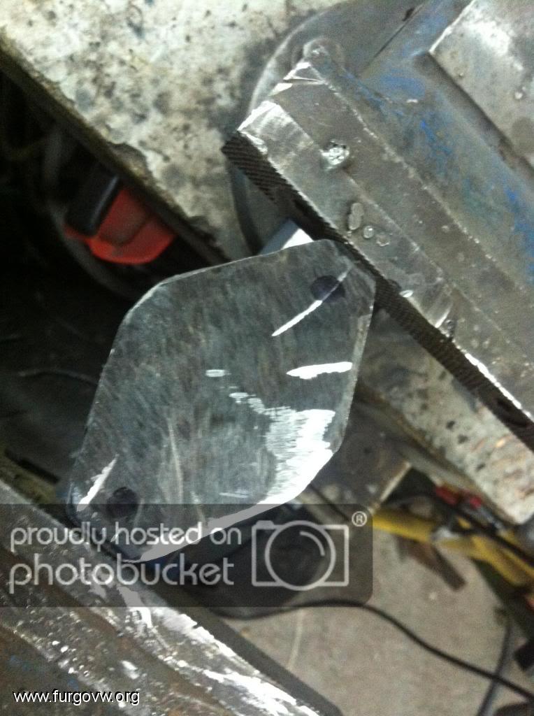

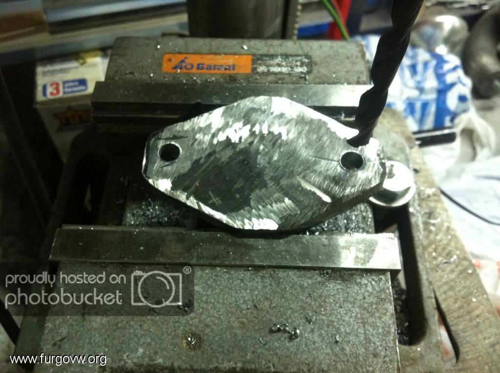

Y ya nos metemos con la mecanica para anular la bocana de llenado al carter con un retal de hierro....

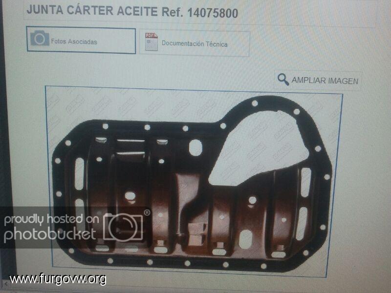

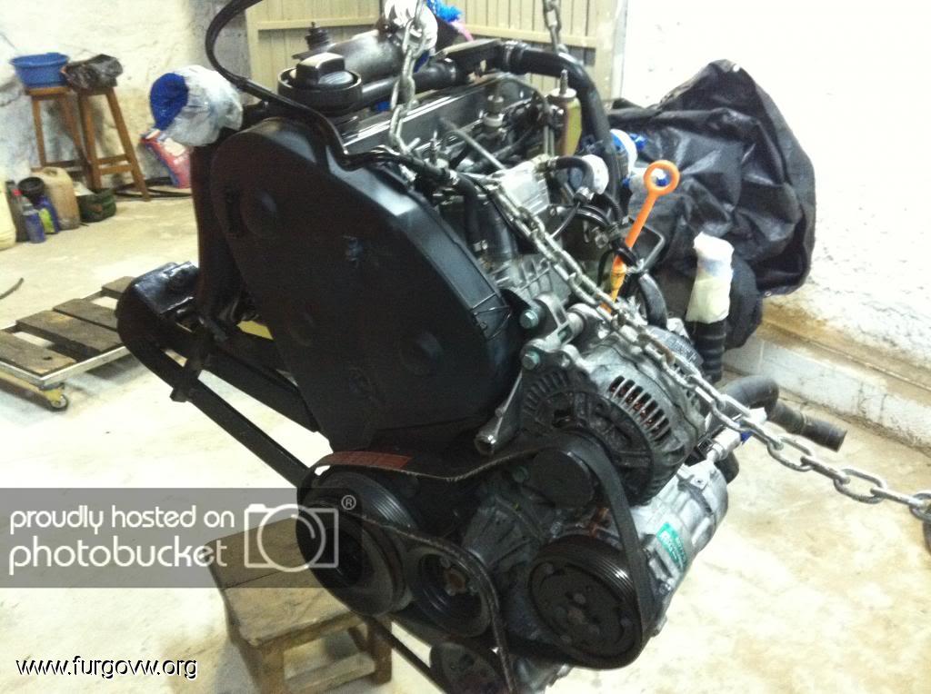

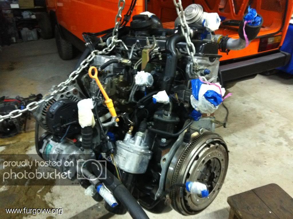

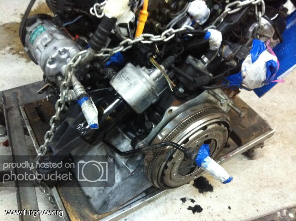

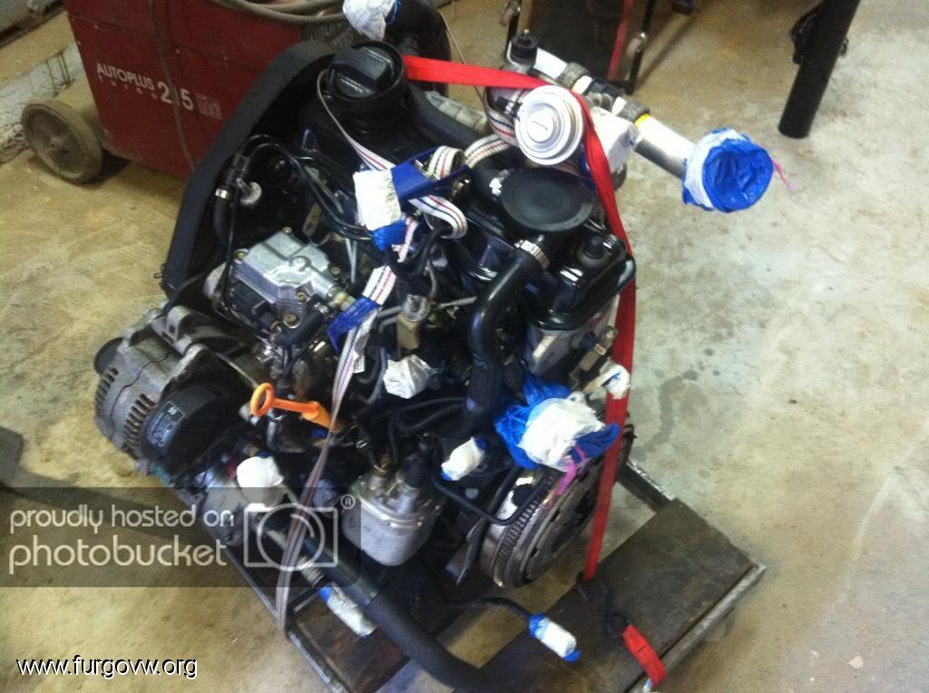

Nos ponemos con el tdi quitar el carter, poner chapa antioleaje, chupona de aceite de jx, correas....y aun queda embrague.
Y bueno poco a poco va tomando color.

Volante de motor monomasa para el tdi, a falta de montar el embrague que ya no me dio tiempo.
