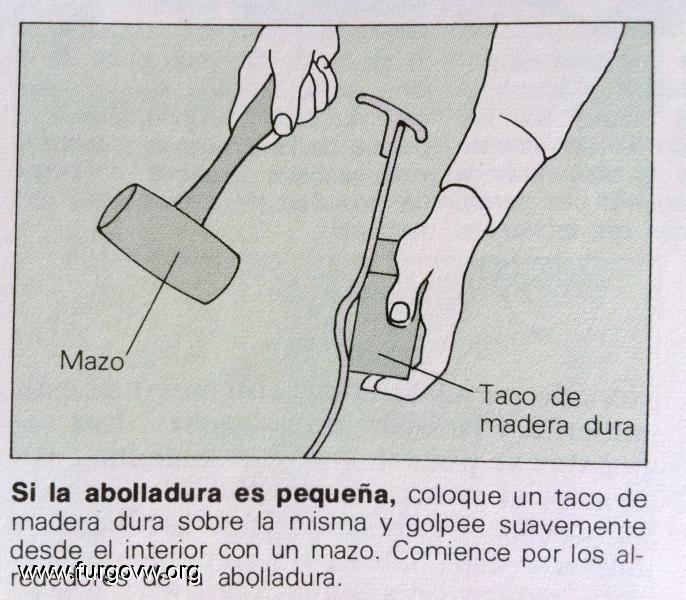

salko
Para que te entretengas con la chapa!
Alber☼
Cita de: salko en Mayo 06, 2012, 18:15:50 pm
jejejejeje gracias ! algo asi e echo con los boyos mas gordos pero tiene miles y no tengo ni tiempo ni paciencia para liarme con eso, aparte que tampoco me preocupa mucho  que tenga boyos jejejeje quiero una furgo funcional mas que  impoluta, asi que de momento se queda con sus marcas de guerra jejejejeje  gracias de todos modos por la ayuda ! un saludooo
salko
Una imagen vale mucho mas que el mp que te mande! Con paciencia lo puedes dejar bastante bien!
