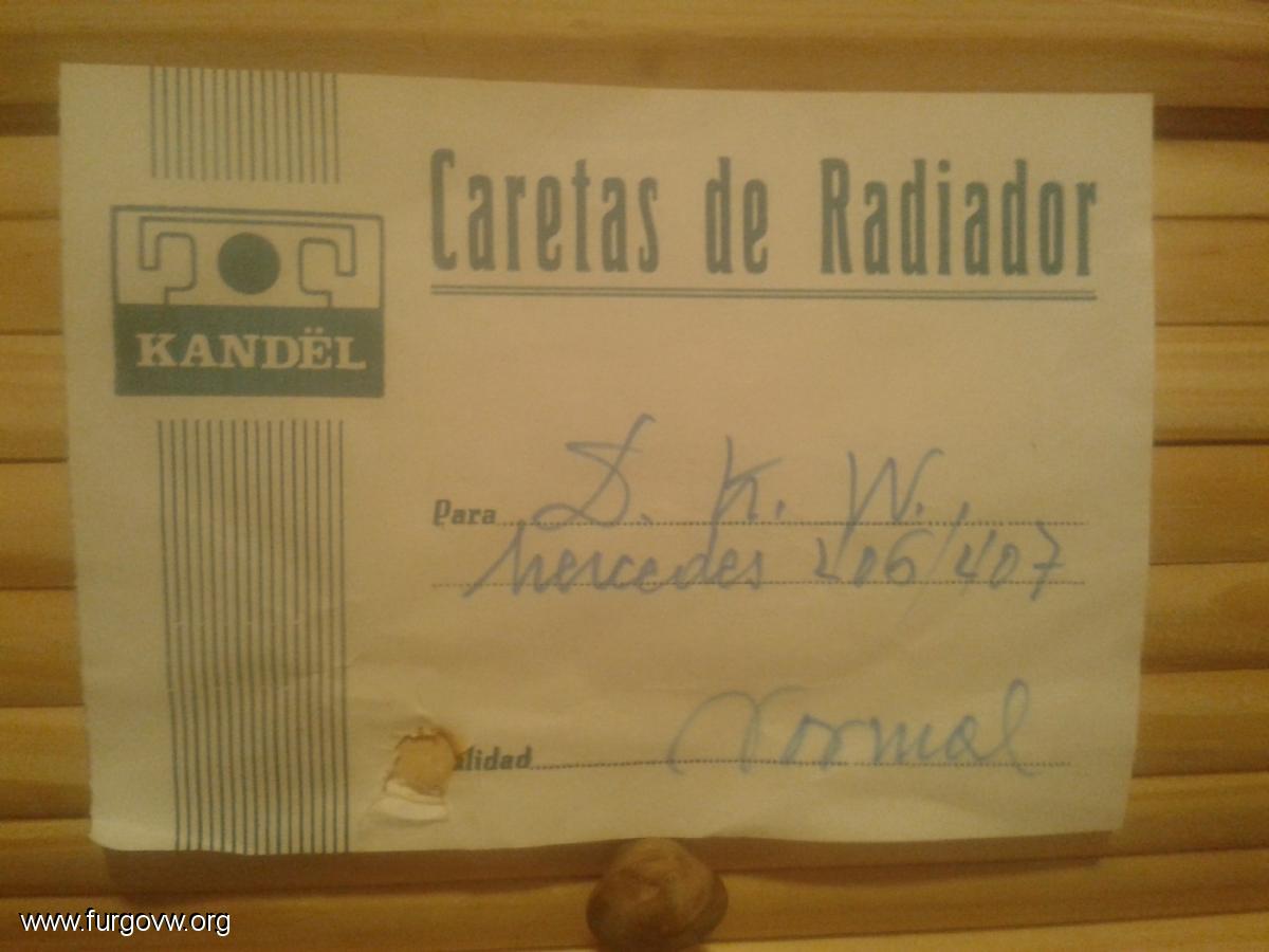

La calefaccion funciona bien de hecho es la dela furgo de bomberos que tiene Sergio de almacen.
Pero segun me dijo mi padre estos cacharros en invierno se calientan muy poco por lo que no sale calor por los aireadores ( la aguja de la temperatura tambien va muy baja en invierno) y se les ponia esto para que el radiador no enfriase tanto el agua en invierno.

SERGIO407
!!!!Heyyy!!! !!! que pasa frambuesa!!! .meparto .meparto .ereselmejor .ereselmejor
Oye que tela para el radiador mas chula te has hecho!!! .ereselmejor .ereselmejor
Yo necesito algo asi , el ultimo dia que la use estaba helado .loco2, y me pasa como a ti, la aguja de la temperatura no llega ni a 60.
El otro dia estube con asier87 y me comento que la suya tambien trabajaba  fria y que ha cambiado el termostato y que le va bien. Le comente que estaba seguro de que el mio estaba bueno (antes de montarlos los suelo probar en agua caliente), pero creo que lo mirare... o tengo que hacer algo como tu...
¿es tela de rombos?
¿es impermeable?
¿las hebillas son regulables?
¿has pensado en fabricarlos en serie? ;D
¿a cuanto sale? ;D ;D ;D
Nabkor
 Yo la cortinilla la tengo entre el radiador y la parrilla, y desde la cabina, cerca del volante tiro de una bola, que lo que hace es subir la cortina, pero sólo pa cuando hace mucho frío jajaja, la mía no se ve.
Alber☼
La careta es de la epoca de un antiguo stok.. asi que tendra casi tantos años como la furgo
Si es de rombo e  impermeable. Pero no es con hebilla es con corchetes asi que solo se puede tener abierto del todo o cerrado del todo. una ved vistas como son es muyy facil hacersela.. aun que la idea de nabkor es muy buena tambien ya que lo regulas sin tener que bajarte. el azul no es el color que mas me gusta... pero me gusta como queda... muy de la epoca  ;D
