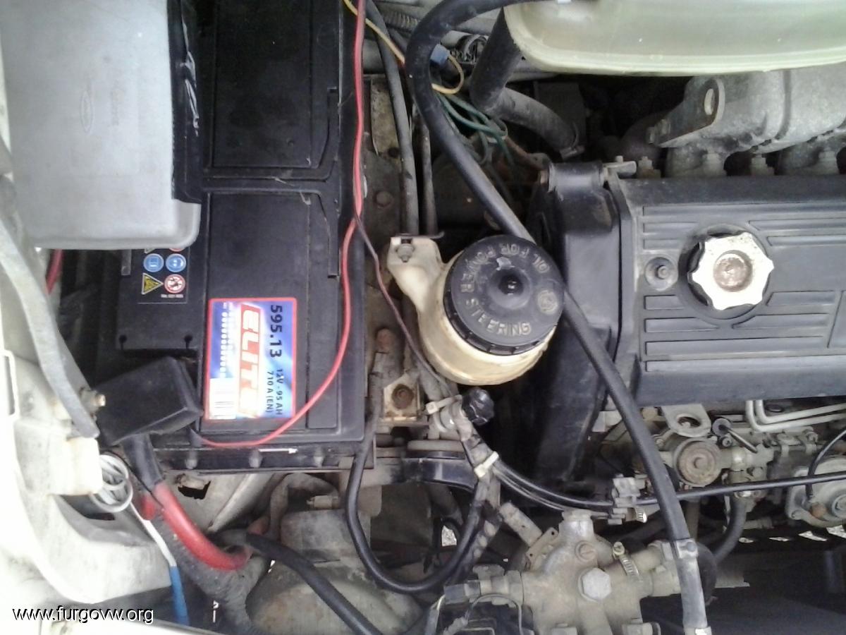

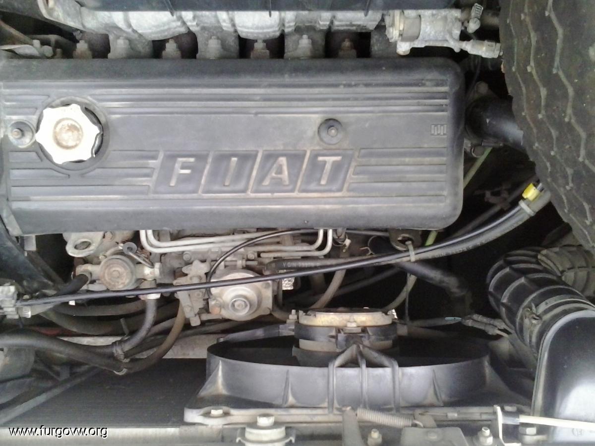

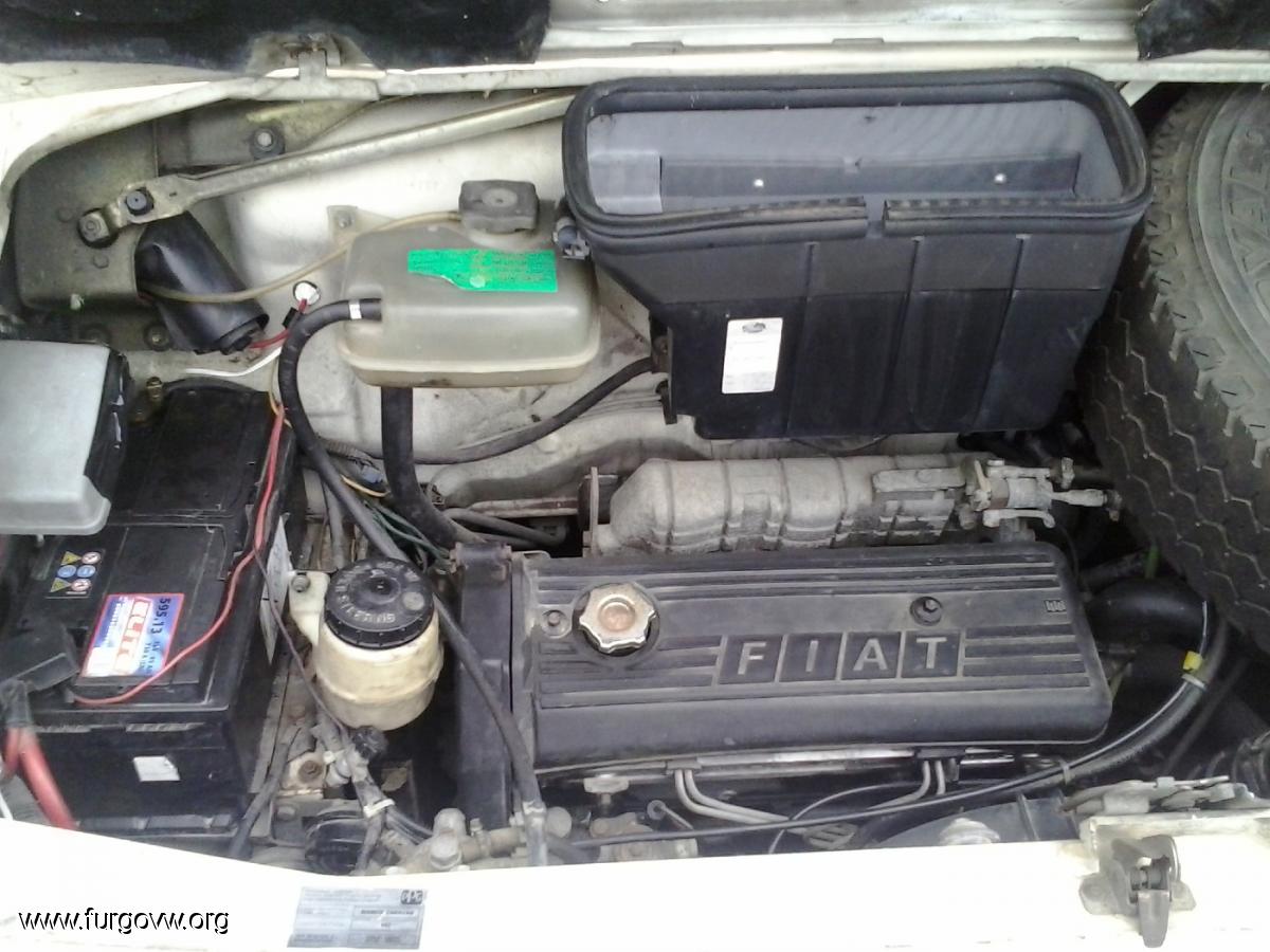

miguel.ovd
okis, te pongo foto... pues yo le estoy sacando 10 l y dandole caña a todo lo que da, que estoy de pruebas... a ver si la presento que no he tenido ni tiempo  .meparto
