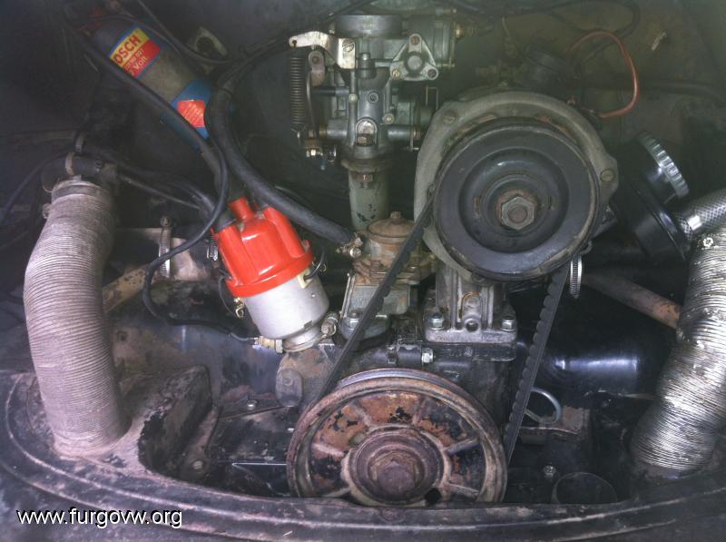

bueno gente despues de comprar el colector de mi t2 admision simple
desmontar bomba gasolina,alternador(me costo un huevo) distibuidor, colector viejo(me costo un huevo) esape( otro huevo)monto el nuevo colector me cuesta otro huevo ....etc
llego a la conclusion k en mi p..o motor TODO cuensta un huevo incluso extraer el carburador ,ya cuesta ....
me gustaria si alguien sabe donde y como puedo encontar como cojones se saca el motor de la furgo .por k despues de varias horas de desmontaje y montaje ( y ya agobiado) empieza a salir aceite a chorros , lo peore es k no se de donde y creo k no tengo mas remedio k sacar el motor

AHORA !!!!  aki teneis mi motor como podeis comprobar el colector despues de sacarlo tiene mas agujeros k un colador ,

Creo que lo que te pasa es que tienes unas ganas locas de sacar el motor y solo buscas una excusa!!!
No creo que te haga falta sacar el motor para resolver la pérdida de aceite, si sale a chorro es probable que sea de las tapas de balancines (que apostaría no has sido capaz de reprimirte y las has abierto solo para mirar).  Aplica silicoña selladora a las juntas por las dos caras, no seas muy generoso que luego todo va al carter!! A mi me funciono.
Si no, puedes probar de comprar nuevas juntas (+- 1,5 € la unidad).
