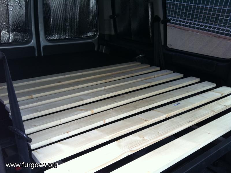

Pues con permiso de judelo, subo unas fotillos como avance de lo que presentare en mi hilo.

Son fotos del proceso, esta terminado pero no tengo fotos en condiciones. Creo que con esto os haceis una idea no??

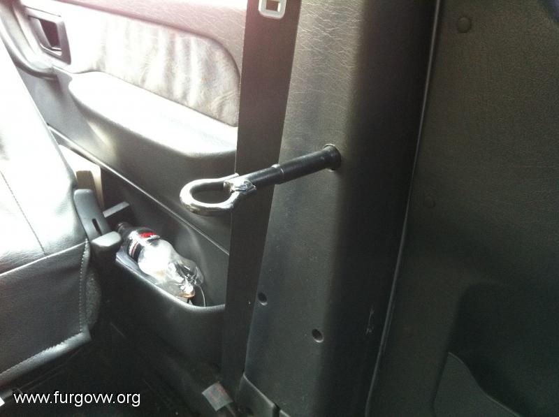

Zarzubi La "argolla" esa que esta atornillada al lado del cinturón te aguanta todo el peso de la cama+ocupantes? Como esta atornillada con remache roscado?

zarzubi ¿qué sistema tienes para coger las tablas? y ¿que grosor tienen? el sistema del perno esta muyyyy bien, te quita peso y montaje.Haber si le tiras una fotos al perno y me comentas diametro.

La argolla, no es otra cosa que un gancho de remolque de peugeot/citroen. Lleva 2, una en cada pilar. Ahora estan cortadas y en la punta llevan soldado un casquillo de angulo donde encaja perfecta la estructura de la cama, soportando sin problemas el peso.
Para atornillarlas, he usado 2 piezas roscadas, que vienen soldadas en las traviesas de debajo de los paragolpes, de estos coches, que a su vez se han soldado a unas piezas metalicas, muy fuertes que van atornilladas a los pilares, debajo de los tapizados. Cuando vas en marcha se desenroscan las "argollas" y en los agujeros de los tapizados, se ponen unos tapones de goma que lo disimulan fenomenal. ;D
Sobre lo de los enganches de los cinturones, no tengas miedo de colgar peso ahi, por que estan preparados para soportar tu peso en una colision, y en esas circunstancias tu peso se multiplica varias veces. Un saludo
Las tablas son de 18mm de grosor y van unidas entre si clavando con tachuelas 2 cinturones de seguridad, que a su vez van atornillados al travesaño metalico de un lado, y pegados con velcro en el otro extremo al cajon (que esta enmoquetado).
