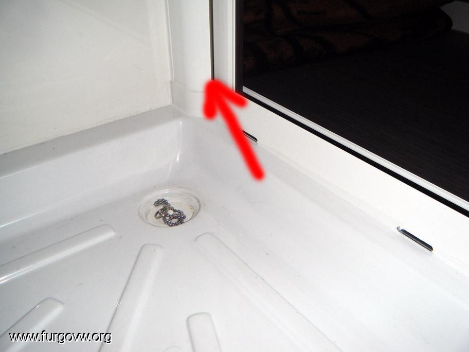

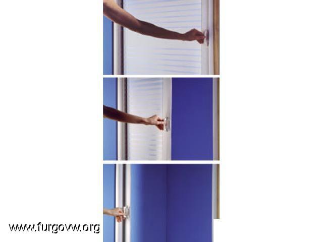

Octubre 24, 2014, 15:55:26 pm #80 Ultima modificación: Octubre 24, 2014, 16:06:39 pm por gmg
Te ha puesto el enlace del fabricante. Alusistem.
Yo creo que es la opción perfecta para tí. Te la hacen a medida. Es algo cara, pero compensa. (Unos 150 euros)
La mampara en sí consta de un perfil en el que se recoge (de unos 5x10 cm), otro perfil con un imán que es sobre el que se cierra, y dos perfiles (techo y suelo) que guían el plástico flexible del que está hecha la mampara.

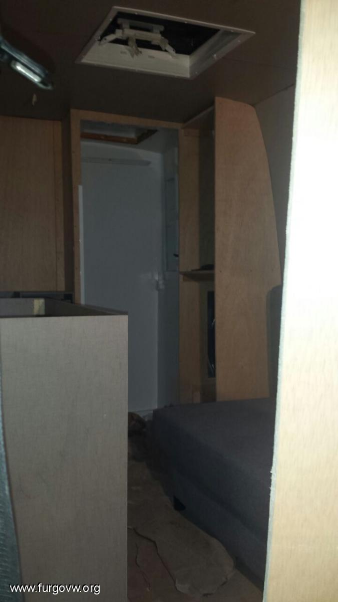

proximamente, estructura armario mas esqueleto del mueble de la cocina!!

gmg
La "puerta" es una lámina de plástico fino pero resistente. Se enrrolla, como un estor, dentro del perfil-caja de aluminio que te señalo en la foto con una flecha roja. O sea que, dentro de esa "caja", hay un resorte que tiende a enrollar el plástico cuando lo separas del imán del otro extremo.
La clave es que no es una puerta, sino una cortina de plástico flexible (un poco más fino que una tapa transparente de encuadernar).
A ver si esta foto te aclara más. (la puedes poner que se abra hacia la derecha o hacia la izquierda)

Waaaw!! Buenaaaaaasoo!! Que buena esta pierta gmg, creo que esto me ira geniaaal!! Voy a buscar info, pero creo que eso es lo que quiero!!!

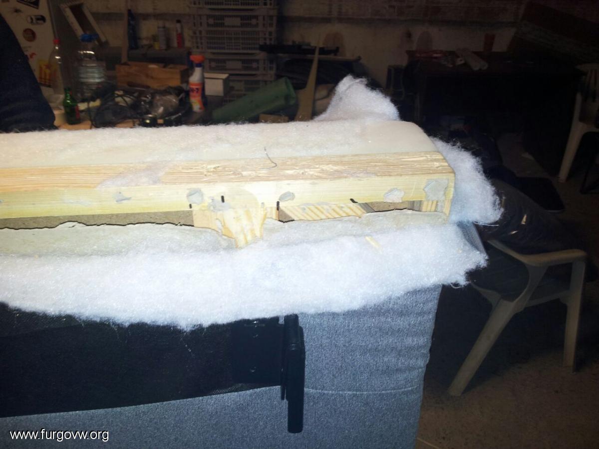

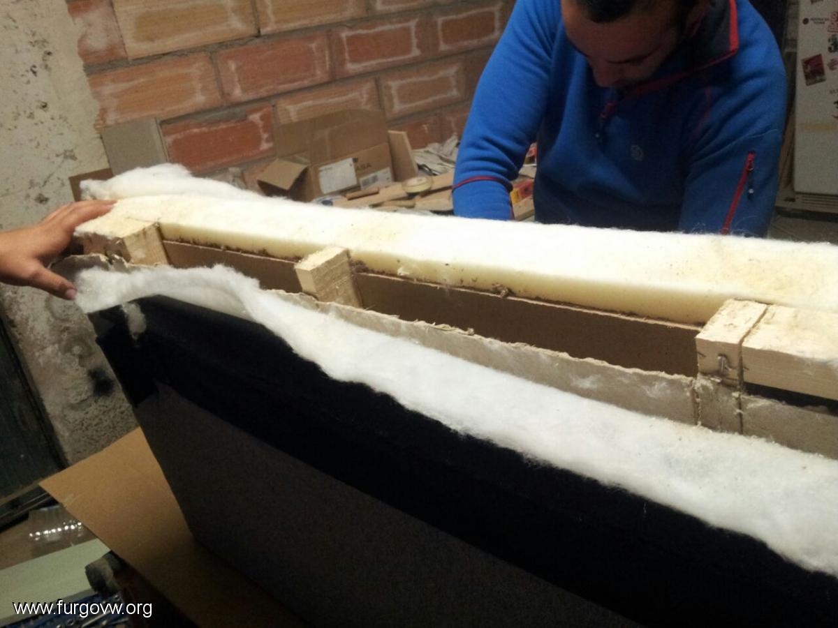

Este sabado me fui a ikea a ver que encontraba de sistemas de sofa cama, al final encontre uno que se medio adaptava a lo que yo queria, asi que, me volvi con el!
Al llegar, lo planteamos, medimos y a dejarlo listo para que entrara a la furgo, destapizamos el sofa, coratamos la madera sobrante y el colchon, pusimos un liston y lo tapizamos de nuevo, la verdad esque me daba miedo, pero el resultado e como si hubiera salido de fabrica pero mas estrecho.
Me sabe mal no tener mas fotos del proceso, pero nos pusimos a trabajar y se nos passo!

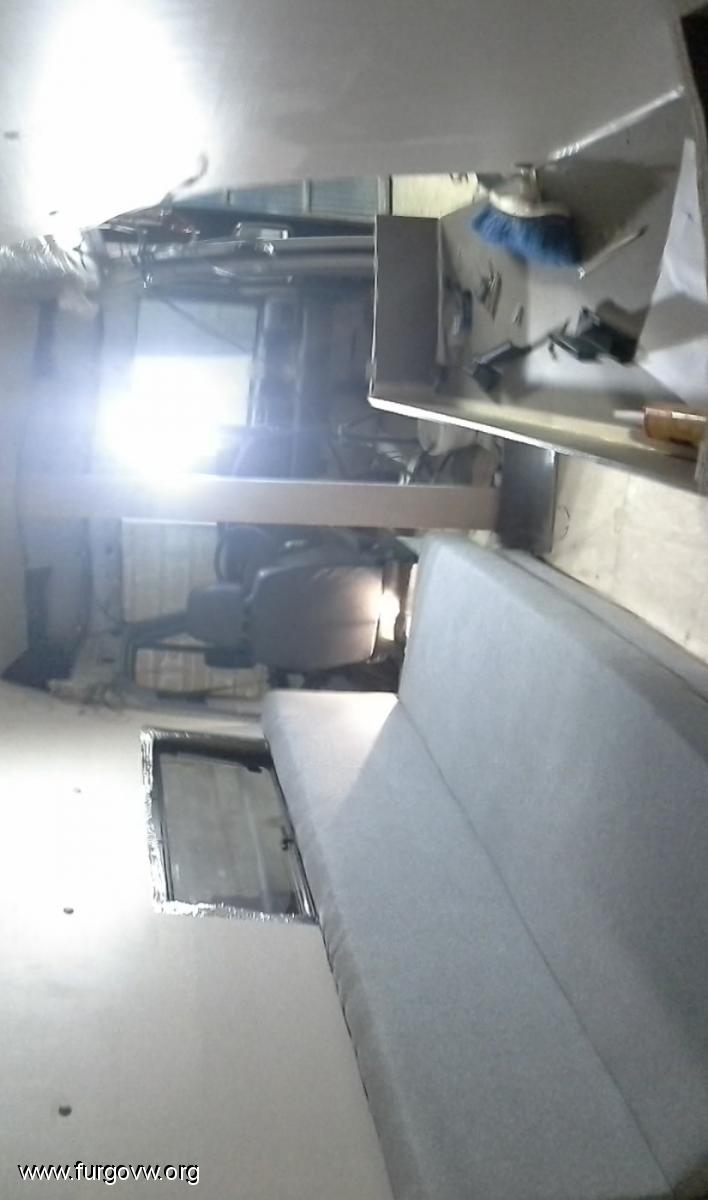

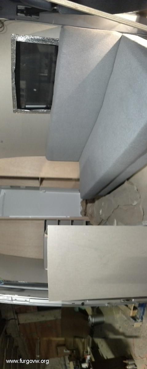

Alla va el planteamiento del sofa cama (a falta de subir el socalo 3cm i hacerle una adaptacion a semiautomatico.jajaja), con los muebles de la cocina, el esqueleto vaya!
-perdon pero al ser fotos panoramicas se me suben asi....
