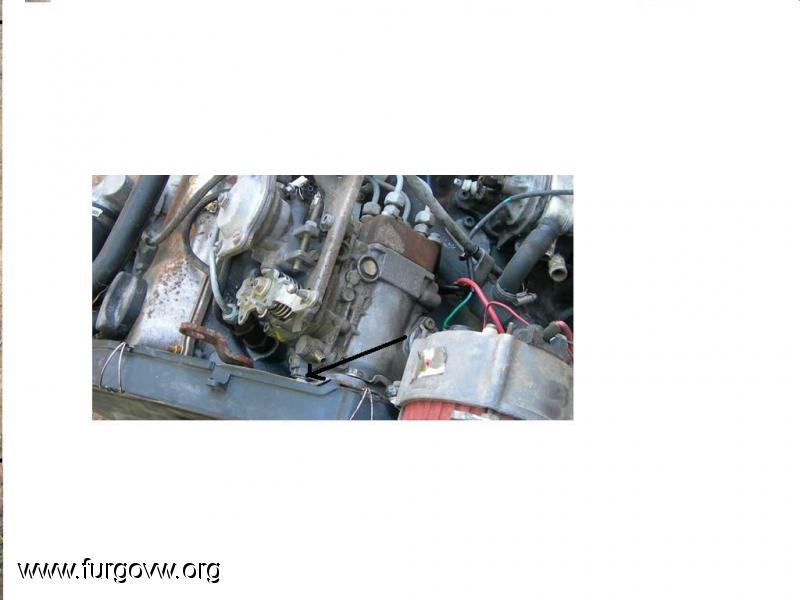

otro achaque de la edad.... a ver si algún mecánico experto me puede decir si este tornillo que lleva una junta (tipo las del cárter) si se saca para cambiar esa junta tiene algún muelle o algo que afecte a la bomba o solo es un tapón... ya que me pierde un chorrito por esa junta!!!! una fotico para orientar!!

la verdad es que la foto esta un poco lejos no te puedo decir , acerca la camara que el motor no te va a morder  .meparto  . la mia tambien tiene una fuga pequeñita pero no veo por donde

jajaja la foto se ve de lejos porque realmente es una foto de archivo que he encontrado voy tan de culo que no tengo ni tiempo de hacer una!!!! pero el modelo es el mismo... bueno tengo noticias:
según un especialista "Bombero" jajaja que nombre mas wapo!!!!
no me da buenas noticias el tornillo no es tapón sino regulador de caudal del gasoil y claro.... hay que sacar bomba cambiar juntas y comprobar que esta ok.
Me garantiza que en 2 max. 3 días la tengo lista (MIS VACACIONES!!!) el problema que me voy de vacaciones con unos 400€ menos  :'(
