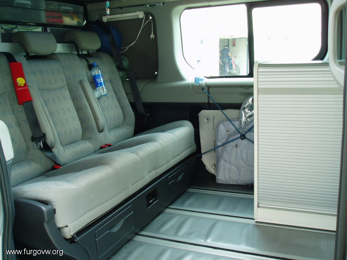

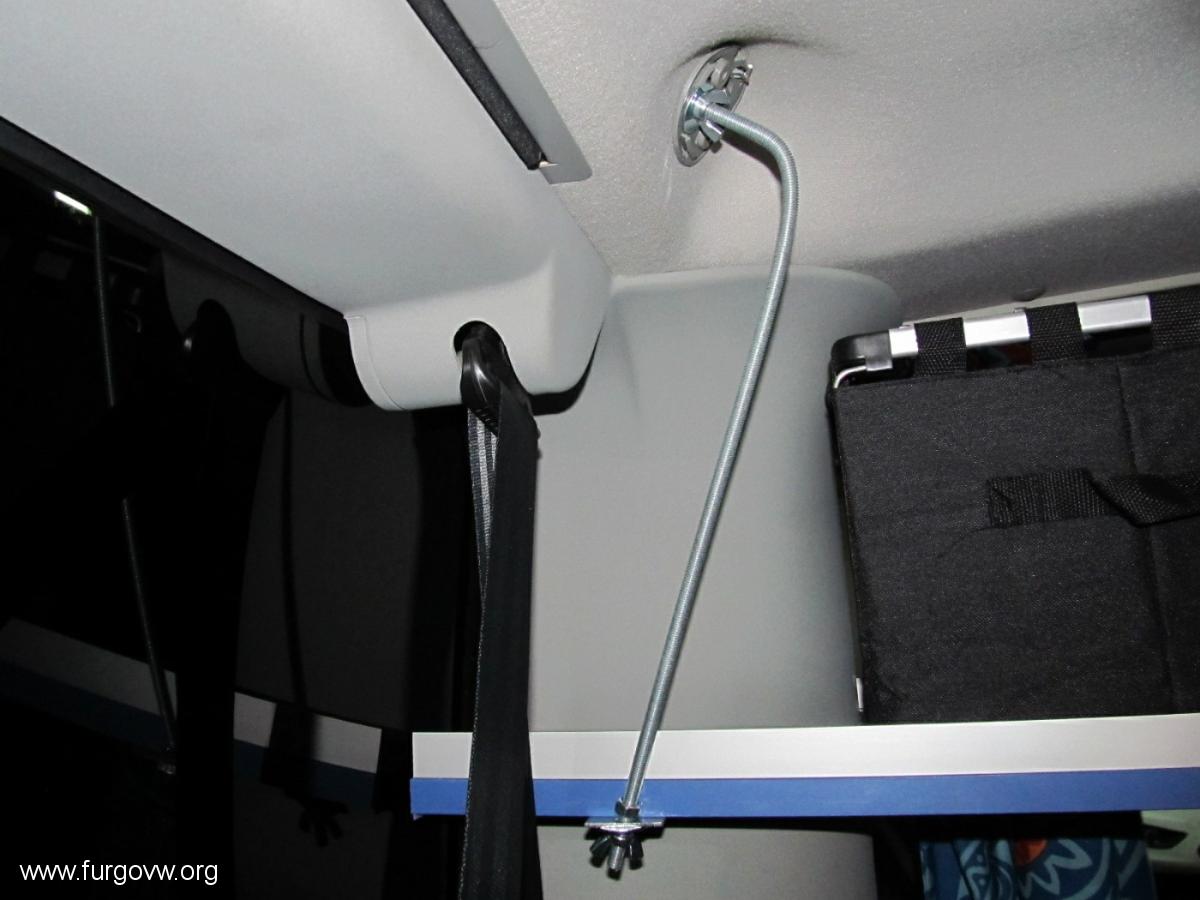

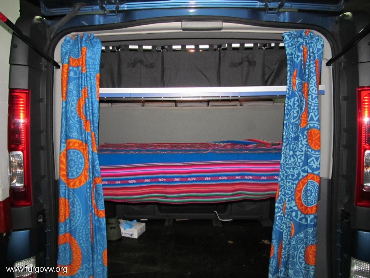

Detrás del asiento del conductor  , cuando estamos en época de salidas de fin de semana y tal , yo llevo un armario de persiana  de esos del Ikea   y lo anclé muy fácil : quité  uno  de los asientos  individuales de mi generation , con un cartón copié  lo que anclajes que lleva el asiento que van dentro del carril , luego con un angulo  de chapa galvanizada  de 40X40X2 mm lo hice real , atornillé  estos  anclajes nuevos al mueble auxiliar y yá está , para que no se salga del carril , muy sencillo , atornillas a la altura que quieras  un asa (o algo así ) y pasas una cinta desde ese asa  a la parte inferior del asiento del conductor  , y ya está .
Cuando no te haga falta el mueble lo quitas  y furgo vacia ,Saludos  y espero que lo entiendas , si no es así  dímelo  y aunque sea cuando tenga un rato saco alguna foto.

CURAVACAS
Cita de: mvian en Marzo 15, 2012, 10:05:15 am
Pon alguna foto, por favor
Si esta foto no te resuelve nada  dimelo que intentaré ayudarte y perdona por la tardanza , pero entro menos por el foro de lo que debería
Saludos chavalón.
