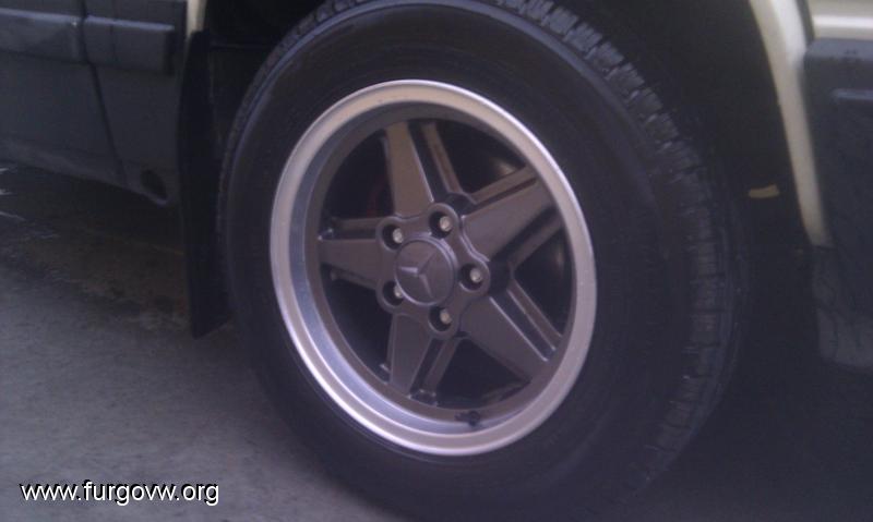

golfboy
Marzo 12, 2012, 23:34:58 pm Ultima modificación: Marzo 15, 2012, 10:31:42 am por falco
Buenas, pues el caso es que compre estas llantas ya que en el anuncio ponia que eran de Mercedes, y que iban montadas en un T4 y que valian tb para T3.
La compre comvencido, ya que he visto varias T3 con estas llantas por lo que supose que ivan bien....
El tema es que ayer prubo si encajan y..... lo que es el buje central perfecto, pero para sorpresa la mia... los tornillos no son iguales, no encajan, por pelos pero no encajan....
Que puede pasar, estas no valen para T3??, puede ser que varien los tornillos segun modelo de T3??
Alguien puede ayudarme??
muchas gracias

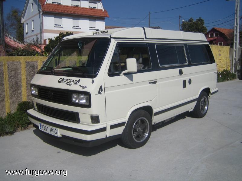

miguel t3
son una imitacion de ronal el pase de los tornillos tiene que ser 5x112 habla con un tornero y repasarle un pelin los agujeros a ver si safas
estas son las que tengo yo montadas
un saludo
y suerte
galifornia calidade
golfboy
Marzo 13, 2012, 00:18:33 am #2 Ultima modificación: Marzo 13, 2012, 00:20:49 am por golfboy
si modifico el agujero... no habra peligro de rotura o vibraciones...???
yo pensaba que compraba las que tu tienes... :'(

golfboy
si, no encajan por muy poco, quizas estas llantas sean 5x100 en vez de ser 5x112.... el tema esta en el precio... si sale mucho mas caro...
casi mejor mirar otras llantas y vender estas...
buuuuuuffff

KekoCga
Hay unas imitacion ronal para mercedes q no valen para t3, q lo mas seguro q sean las tuyas porq la tornilleria es diferente, creo q 5x100.
Si las prueba los tornillos entraran muuu justos o por un pelo no entraran.
El problema rs q las antiguas t4 tambien llevan 5x112 como las t3.
Mide la distancia entre tornillos y sal de dudas aunque por detras te debe venir las medidas.
golfboy
si.... por lo que falta entre tornillos deben de ser 5x100.... vaya mierda me han chungao...el tio que me las vendio....
