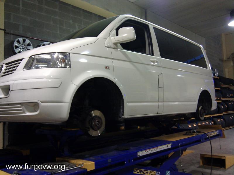

Poniendo las ruedas nuevas para subir el fin de semana a Sallagouse en busca de la preciada nieve que tanto escasea esta temporada.

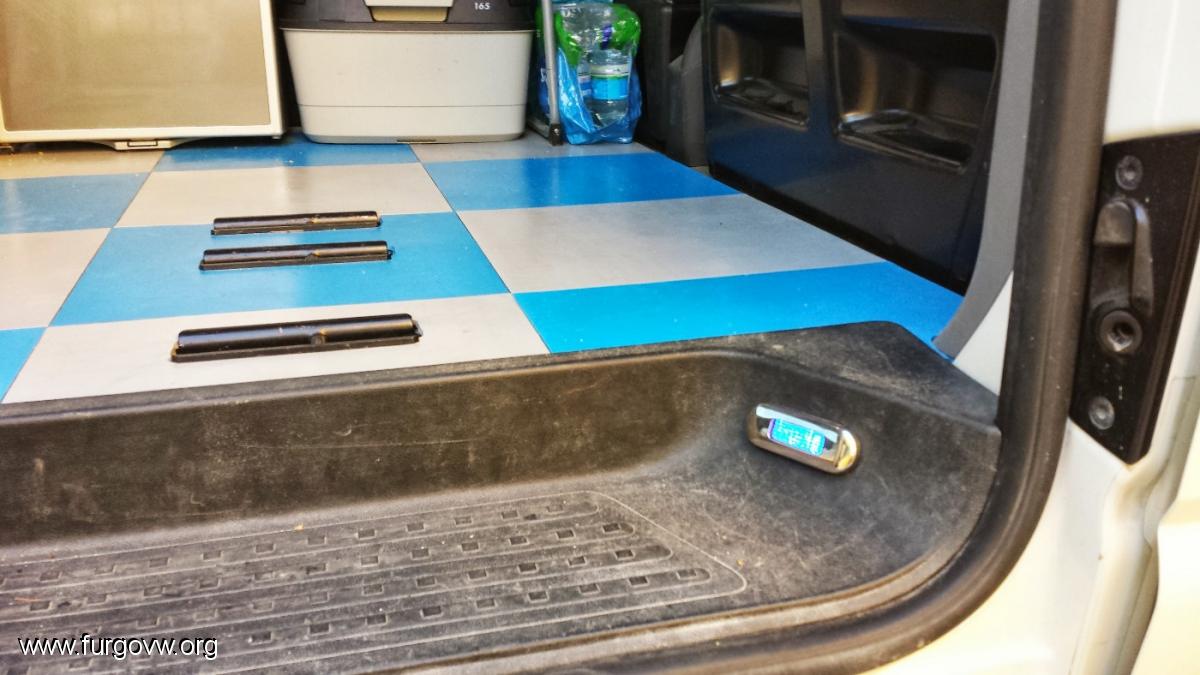

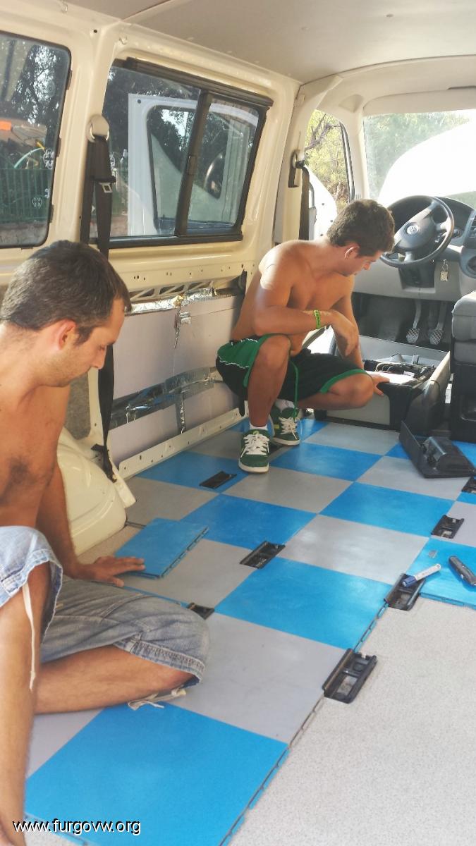

Bueno después de muuuucho tiempo sin hacer movimientos de obras en la furgo por fin me lanzo!!!
Esto va viento en popa!! dejo unas fotillos para ir abriendo boca.
En breve actualizare el indice de bricos!!

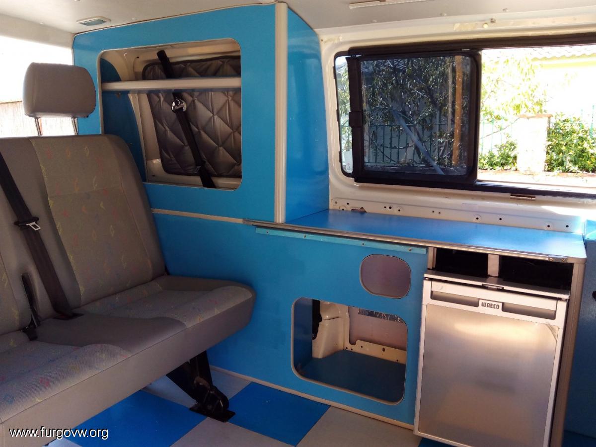

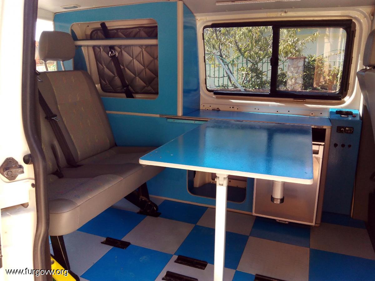

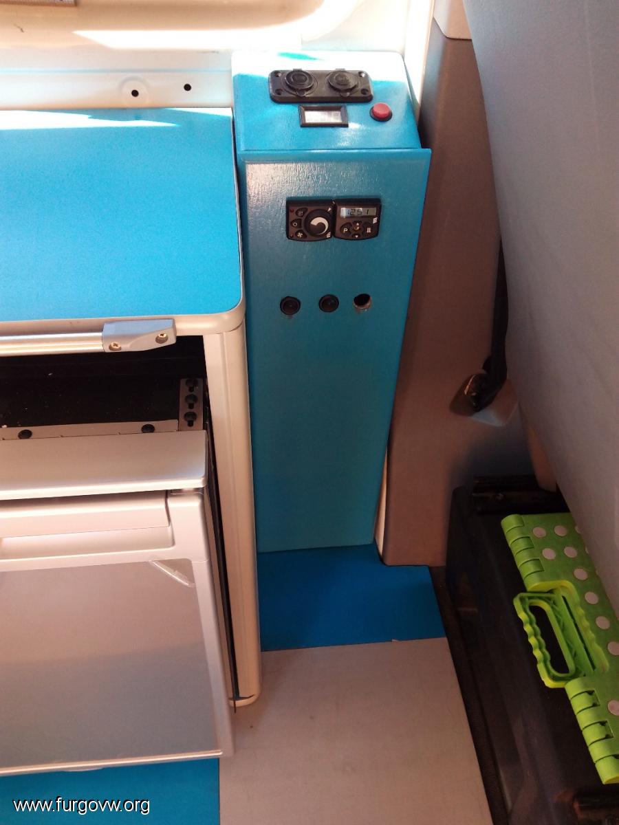

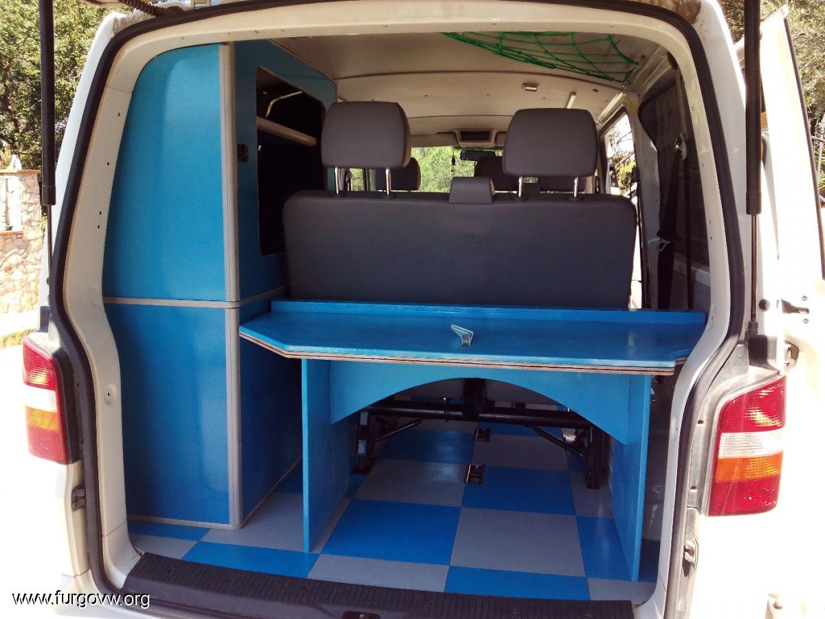

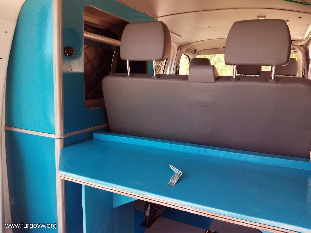

Le puse 2 arcones detrás de la banqueta doble para que al tumbarla quedara la cama.
estuve así unos meses asta que ahorre para comprar tablero marino y perfiles y demás. no encuentro fotos de ello, aunque no es muy relevante, de lo que de verdad estoy orgulloso es de mi actual camperización intento de "california".
Aunque la presento ahora después de 2 años con esta configuración.
Ahora estoy en proceso de modificar algunas cosas ya que nunca estoy contento.
Abrire un hilo en camperizaciones completas e ire añadiendo los cambios al indice de esta presentación.
Un saludo familia! espero devolver con aportaciones todos los conocimientos que he adquirido en este foro!
Ahí van unas fotos...
