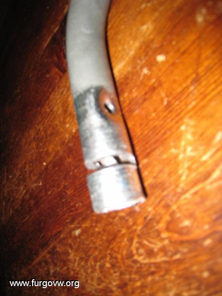

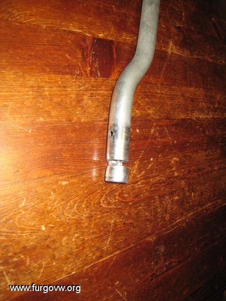

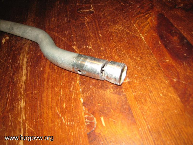

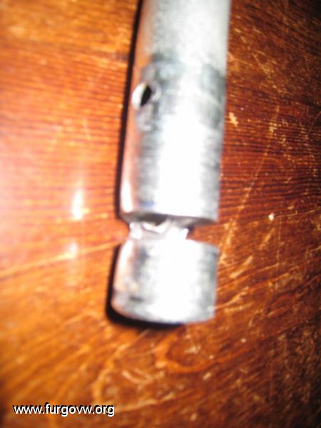

Cada vez costaba más subir el techo, y se veia la articulación como descentrada respecto la barra transversal. Desmonté todo el sistema soltando los circlips y finalmente encontré una patologia de desgaste de la barra: estaba casi cortada por la articulación, el tubo degollado en ambos lados!!!  .loco1
No sé si es normal, pero me ha parecido curioso, un fallo de diseño de westfalia?
las fotos:
La solución ha sido meter un redondo mazizando, rellenar el tajo de soldadura, pasar la mola y volver a montar. Tengo barra para 30 años más espero  .malabares

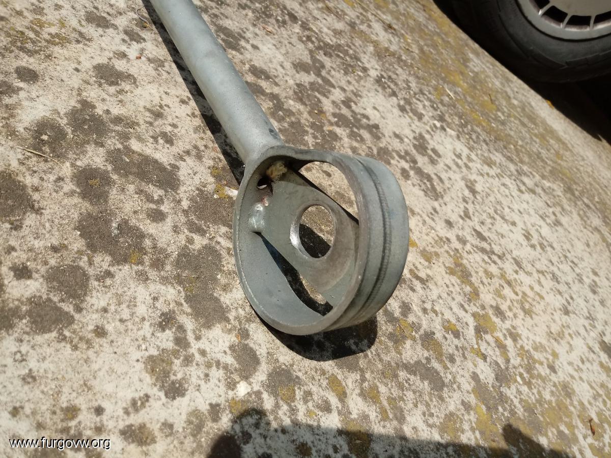

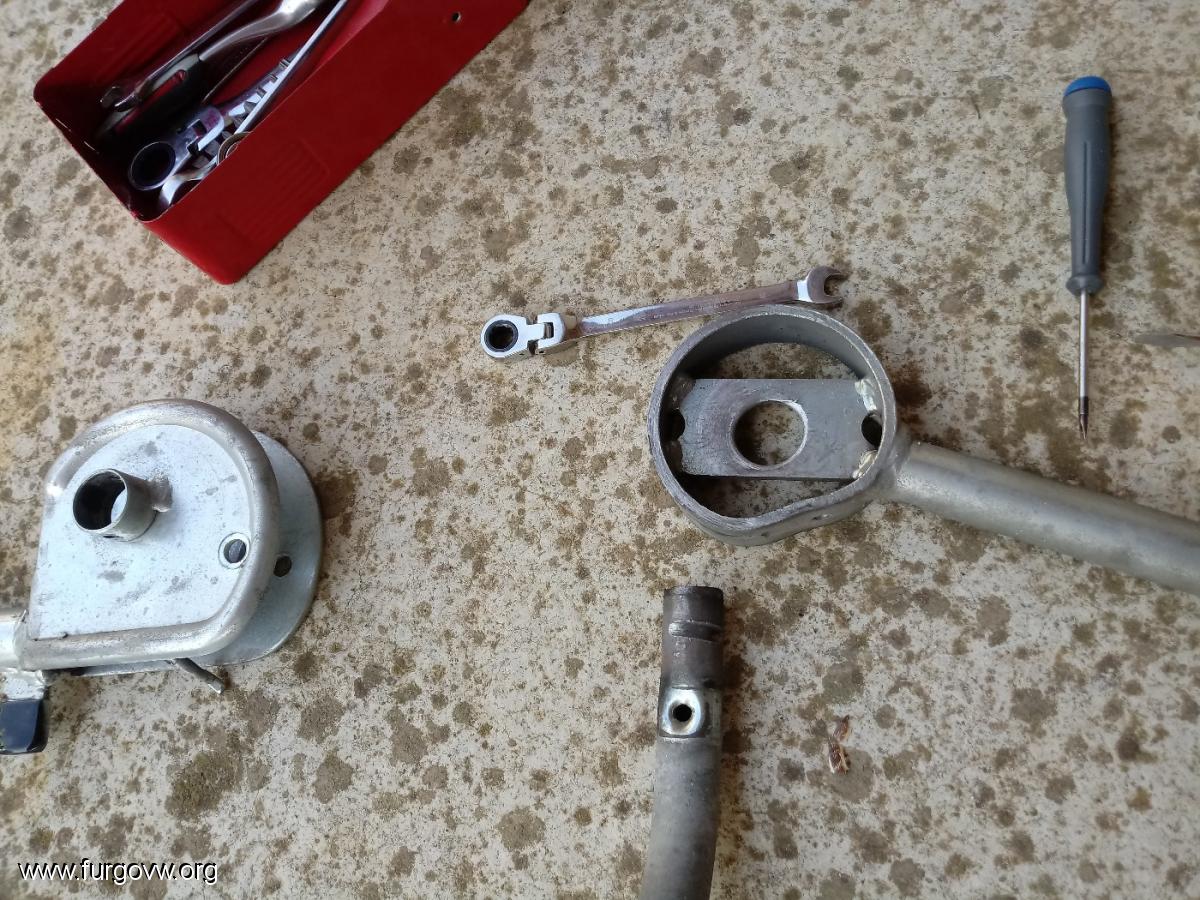

quatrel

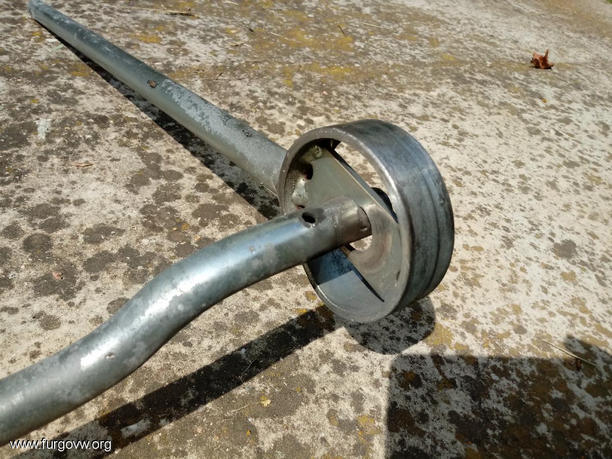

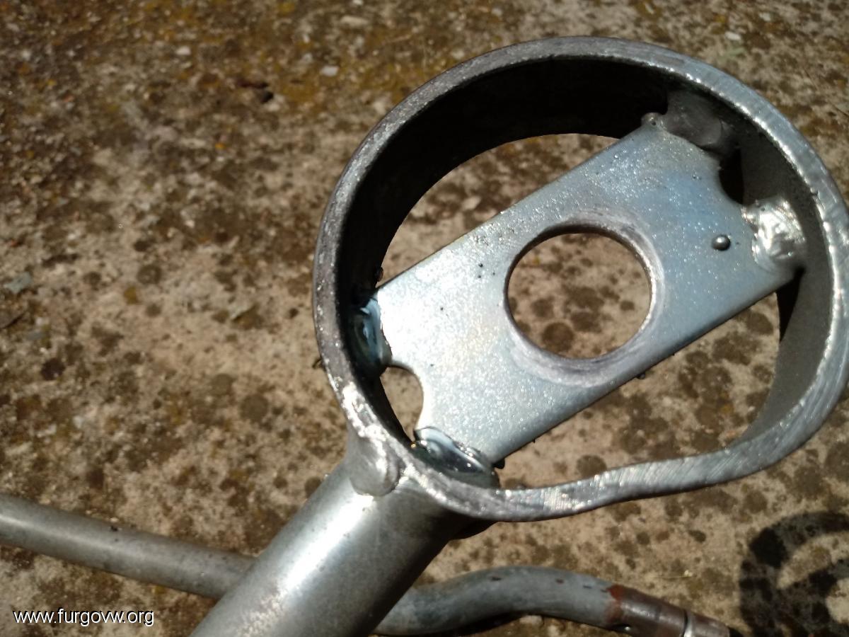

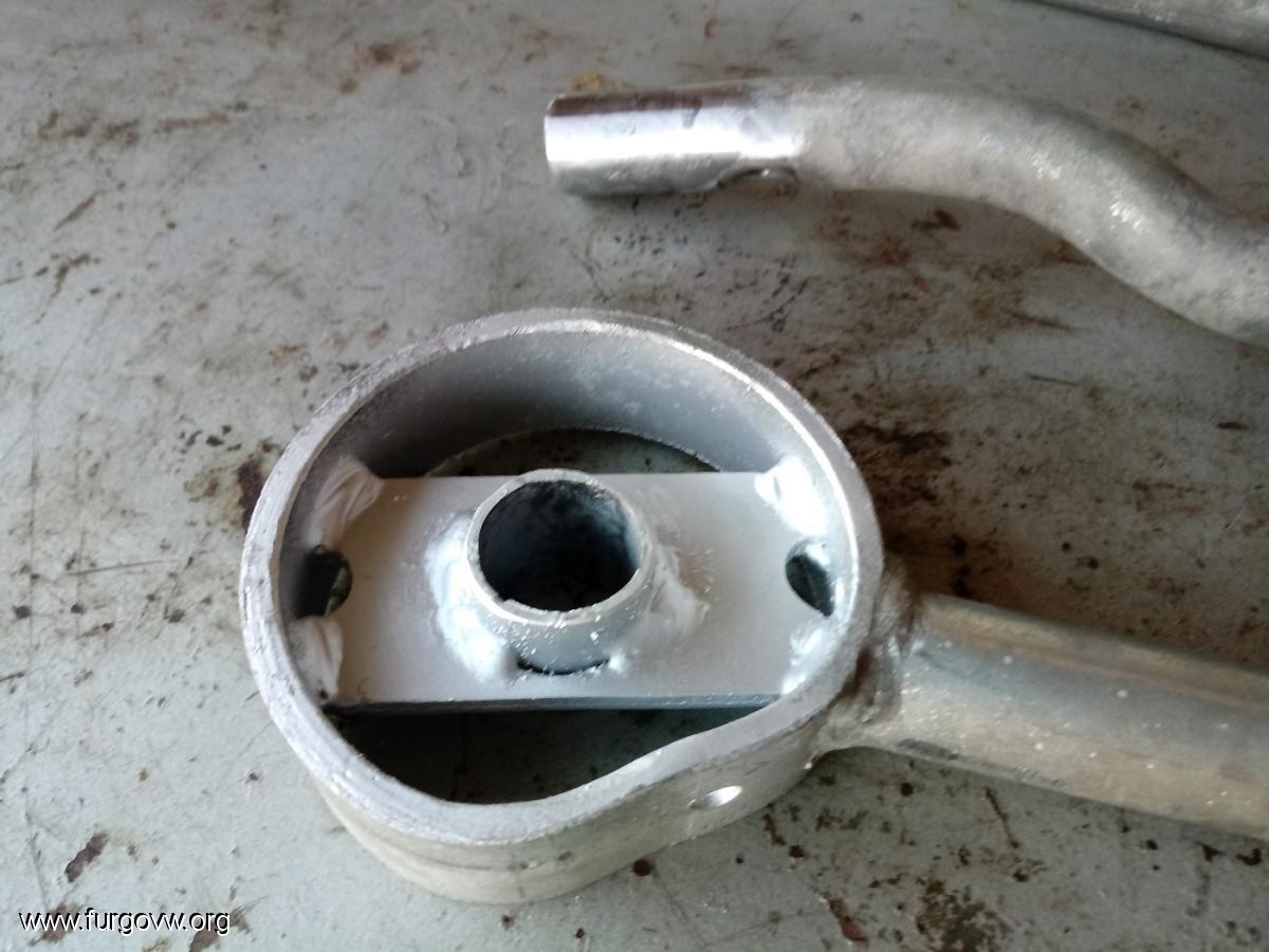

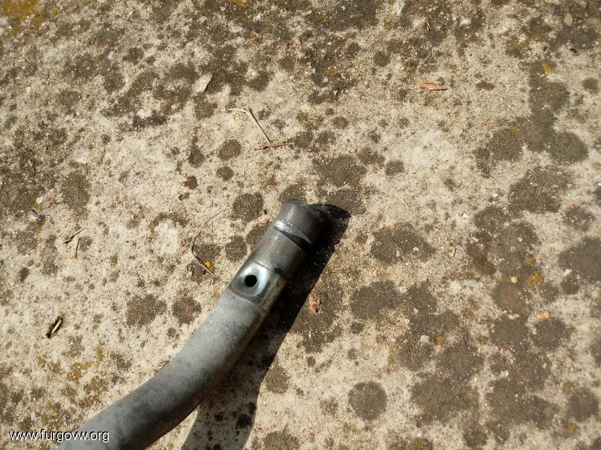

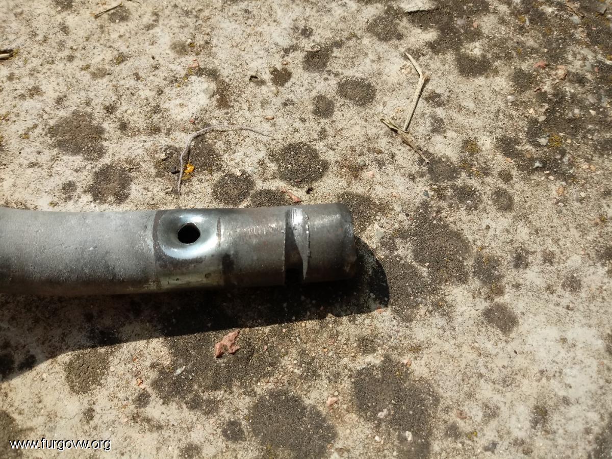

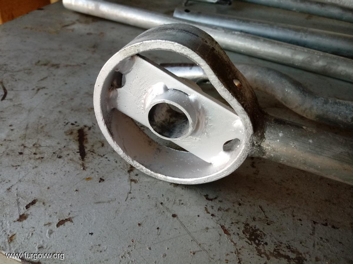

Pues hoy la he soltado, siguiendo el post de Juanmat, y tate! la barra vuelve a estar desgastada por sus dos extremos:
El causante,
se aprecia cómo se ha ido afilando el apoyo hasta convertirse en un cuchillo que rebana la barra:
no por mucho tempranear amanece más madrugo
quatrel
La solución que veo más efectiva es aumentar la superficie de apoyo, ya sea soldando una pletina con un taladro del mismo diámetro a ambos lados, o unos casquillos.

Lo que no se si meter un casquillo dentro del agujero ya que hay mucha holgura (mas de 2 mm) entre la barra y el agujero, pero creo que es necesaria para que el mecanismo quede bloqueado cuando está abierto.  :roll:

Tal vez sea buena idea soldar un casquillo en la parte de apoyo. Si hace falta haces un poco mas grande el agujero para soldar el casquillo y que la barra entre en el mismo. Lo que el casquillo no piede ser más largo que el ancho de las orejetas de la otra parte de la barra/bisagra. No sé si me entiendes.
juanmat
Lo que bloquea la barra en abierto es la tensión del muelle, ya que al abrir la barra pasa por la vertical y camina un poco más, que es la posición de tope.
quatrel
Al final pusimos un casquillo con  menos de un milímetro de holgura con la barra, y mano de santo. El techo sube y baja con una suavidad desconocida.  ;D
