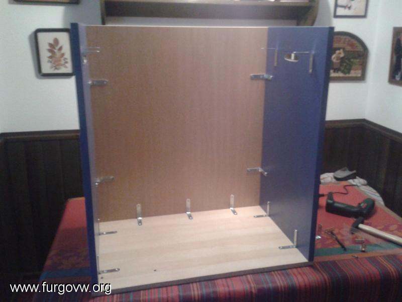

Bueno pues empezemos poco a poco. Ya está terminado al 99%, faltan dos detalles mínimos.
La idea de este mueble era hacer una cosa fácilmente montable y desmontable, no reformar nada de la furgoneta y que se pudiera abrir la cama de abajo en caso de necesitarla sin que estorbara el mueble. Además sin quitar el mueble queda un amplio espacio de carga.

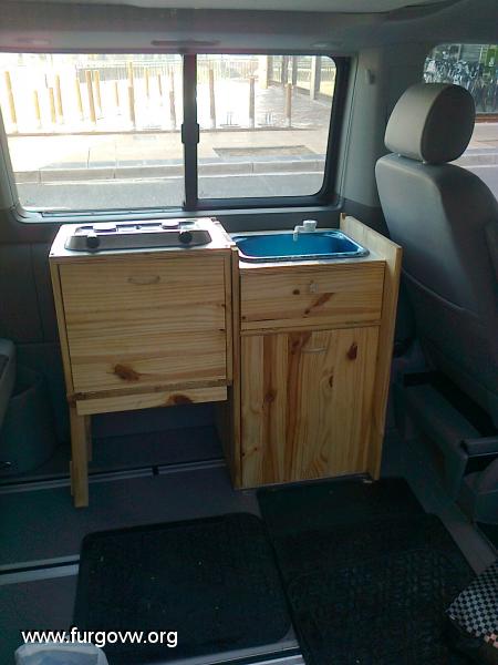

Primero una foto del mueble módulo fregadero:
Otra abierto:
Ahora con el módulo cocina integrado:
Detalle del módulo cocina, que se puede sacar fuera para cocinar como si fuera un cajón-cocina:
Y ahora recogido para poder abrir la cama:

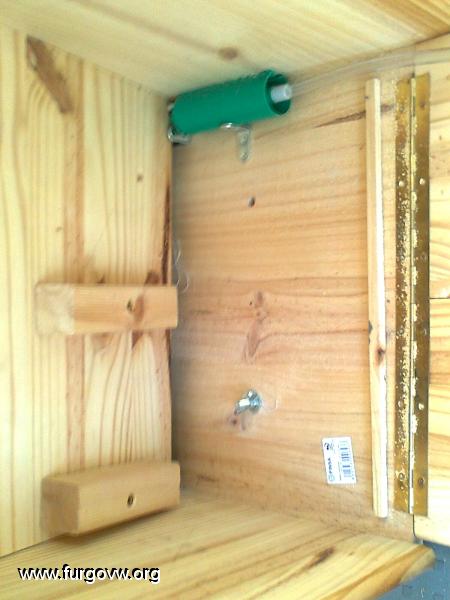

De nada Cibergarrulo. Estoy pensando en acoplar una mesa hecha en madera que me ha sobrado y que se pueda recoger sin molestar, ahí ando dandole vueltas... Las medidas y demás os las pongo:

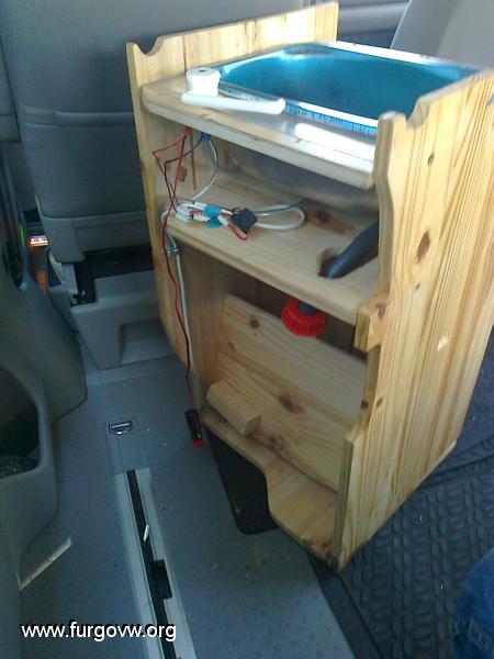

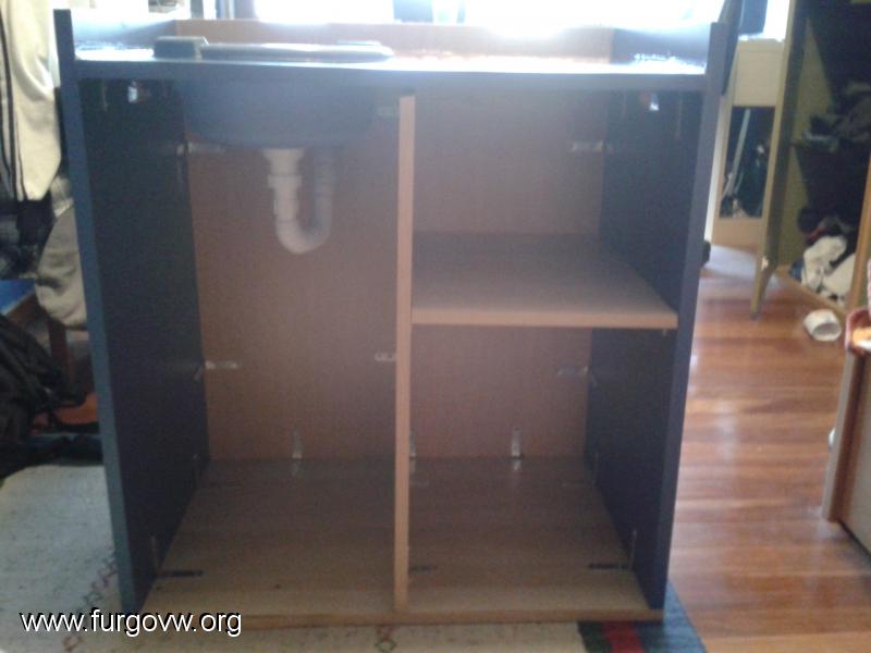

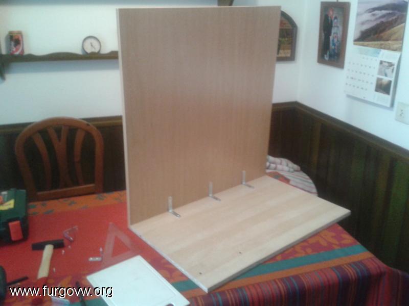

Esto es el mueble por detrás, se me fué un poco la mano dándole la forma del embellecedor al mueble para encajarlo y sobra un poco.

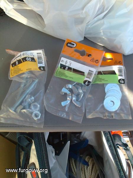

Esto es lo que he usado para anclar el mueble a los railes de la furgo. Queda bien.

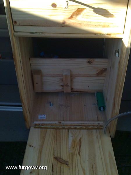

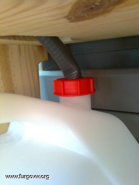

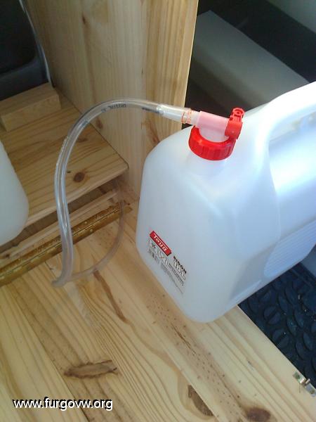

Aquí se intuye la palomilla del suelo del mueble y se ve la bomba del agua que va un doble suelo.
Encima del doble suelo van los bidones de limpias y sucias:

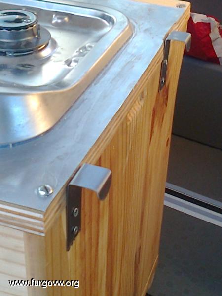

Y esto son los enganches del módulo cocina al módulo fregadero;

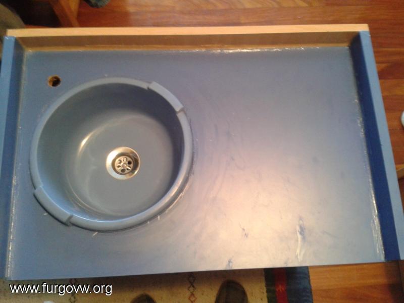

Ahora le he puesto unas bandejas que hacen de tapas para la cocina y el fregadero y tambien sirve para apoyar cosas mientras se cocina. A ver si pongo más fotos...
