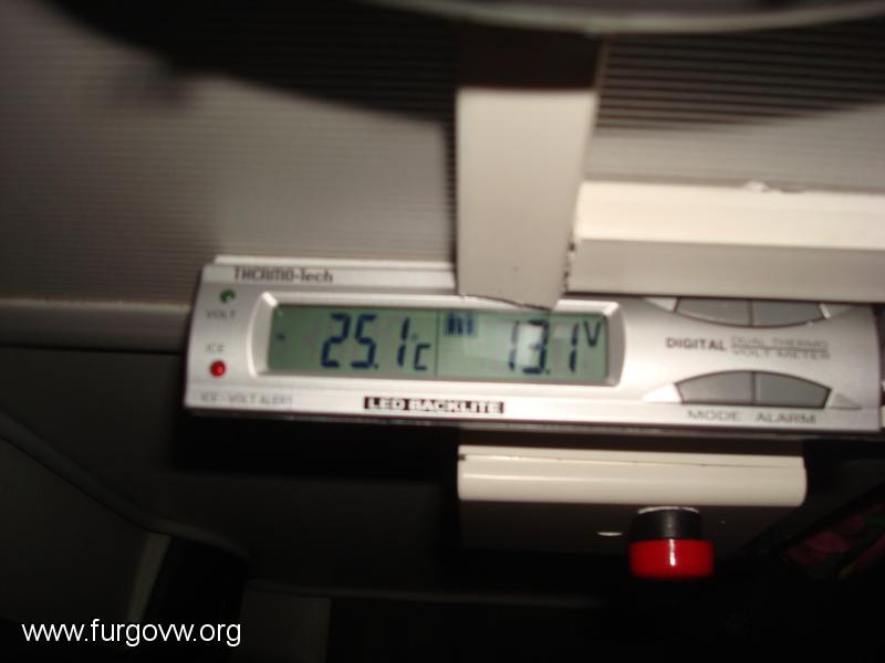

tinerfe vw
jagua, te envio una foto del que tengo instalado en la furgo desde hace 5 años y sin problemas, te mide la tension, y carga,  el error que tiene comparado con la centralita de la t4 es de 0,2v, asi que es inapreciable en el rango de temperatura también es casi exacto con respecto al de la centralita, mide temperatura interior y exterior, el cable de la sonda es bastante grande, y tambien tiene alarma de hielo y de voltaje bajo, los encuentras en alcampo o carrefour, saludos campers
ñako82
exactamente ese es el que te digo Jagua, el que ha colgado Tinerfe, tengo el mismo y de lujo, sin ningun problema y te hace todas las funciones, un saludo!

tinerfe vw
jagua, las baterias de la zona campers son de ácido o gel, si son de ácido no te da el olor caracteristicos de los gases que desprende, y al estar cerrado puedes estar ahí dentro durmiendo o sentado y oliendo ese tufo, en la foto que te envie en dónde indica el voltaje hay una pantallita an el lado superior izq. pues ahí te mide la carga es por el mismo sistema que la centralita, saludos campers
