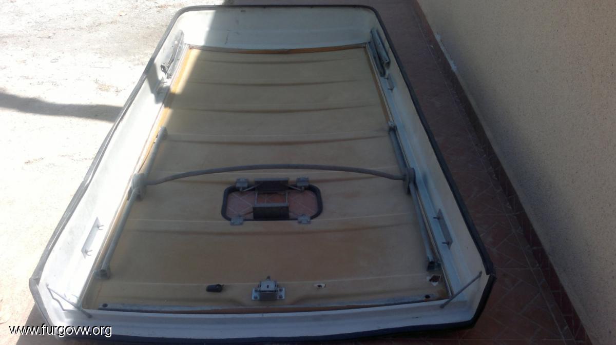

hola, os pongo fotos de los dos techos, que no se como instalar, el westy me lo han mandado con todo, incluso con el asiento cama trasero entero, si alguien lo ha puesto y me puede orientar, os pongo unas fotillos. Un saludo

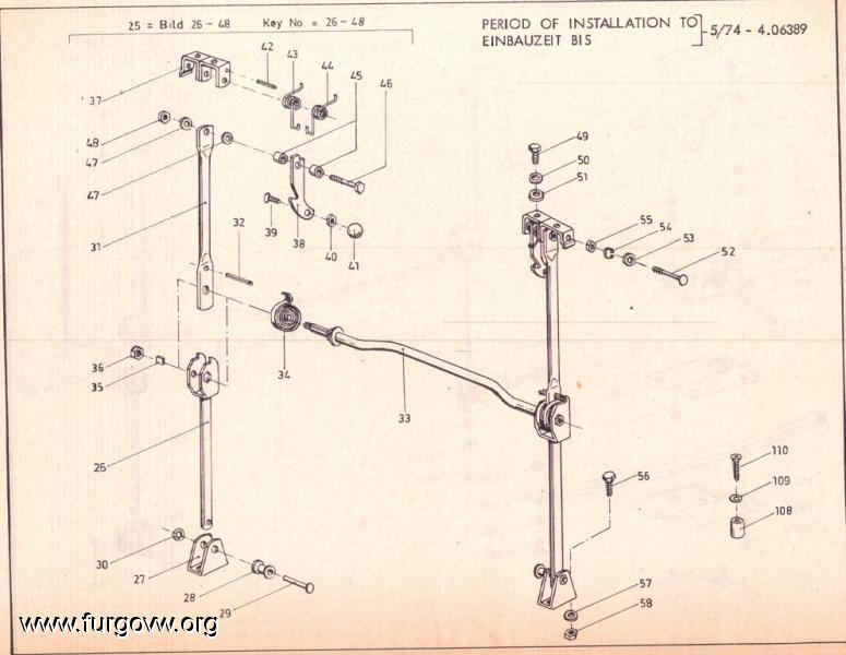

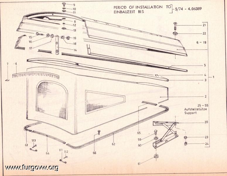

Aquí tienes un montón de fotos,que te pueden ayudar,aunque el articulo es para cambiar la lona.
http://www.ratwell.com/dotmac/Sites/78_Westy/PhotoAlbum54.html
Mreliicas
enormes gracias pep, si alguien tiene fotos de como se instala el asiento original westfalia lo agradecería. Saludos

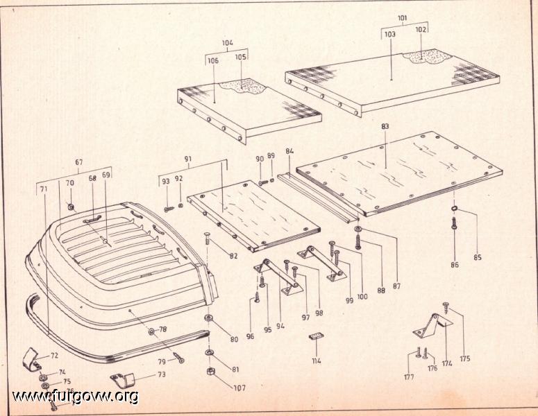

Te paso unas imágenes del techo, por si te sirve de referencia:
Mírate este documento, a ver si te puede orientar. En las pagina 29 y 32, hay datos del siento:
http://www.amescador.nl/documenten/Inbouwhandleiding.pdf
En el índice de descargas hay cosillas muy interesantes sobre las t2:
http://www.amescador.nl/downloads.html

muchas gracias corredor, he impreso el esquema y todos los trastos que me han mandado son iguales. Homer ¿quien te lo puso (el techo), donde y cuantos €€€€€€€?. Un saludo

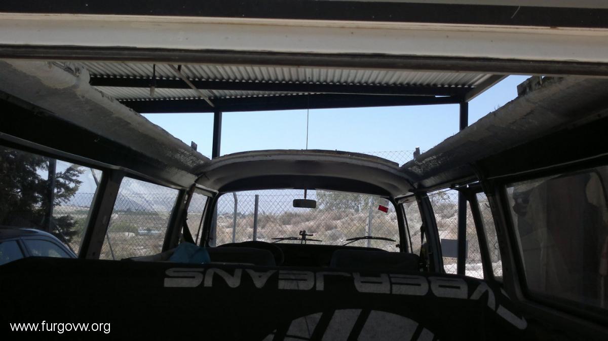

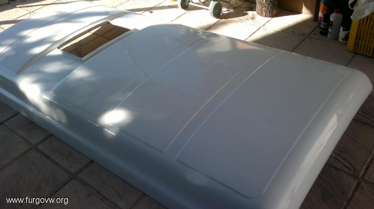

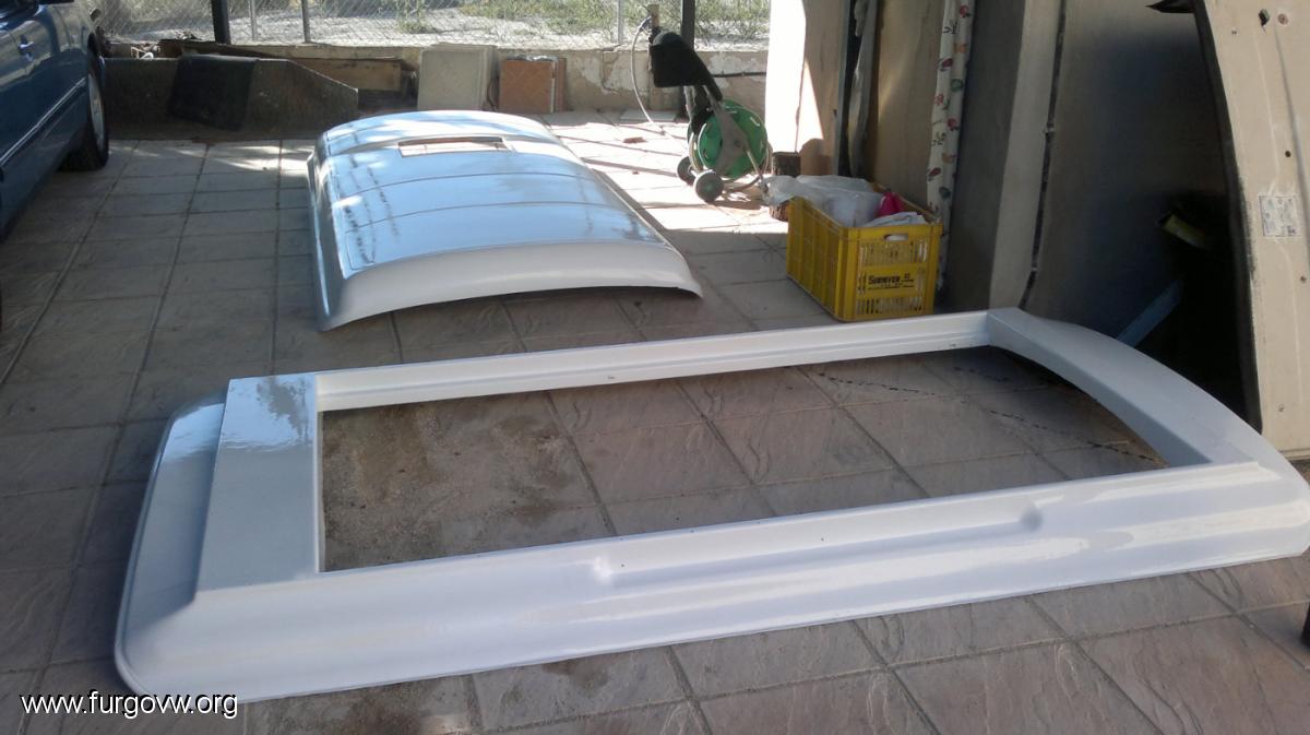

hola de nuevo, ya termine el techo australian, lo reparé de fibra, lo enmasille, imprimación, mucha lija, pintura y pago al chapista y ahora viene lo mejor, despues de esto y de arrancar el que tenía, bueno pues que he pensado en instalar el westy, hoy lo he limpiado con agua y jabon (el interior) y mañana lo lijaré y le daré imprimación, pasado pintura y el viernes viene a casa el chapista a ver que dice, necesito una foto o varias de alguien que lo haya instalado, sobre todo de la pieza que sirve de enganche en la parte de delante, gracias. Si al final queda bien venderé el australian por lo que pague y lo que me he gastado en el, es muy chulo pero no me sirven para nada dos techos. Un saludo a todos
Mreliicas
hola de nuevo, os muestro como ha quedado el techo australian poptop y como va quedando el westfalia.

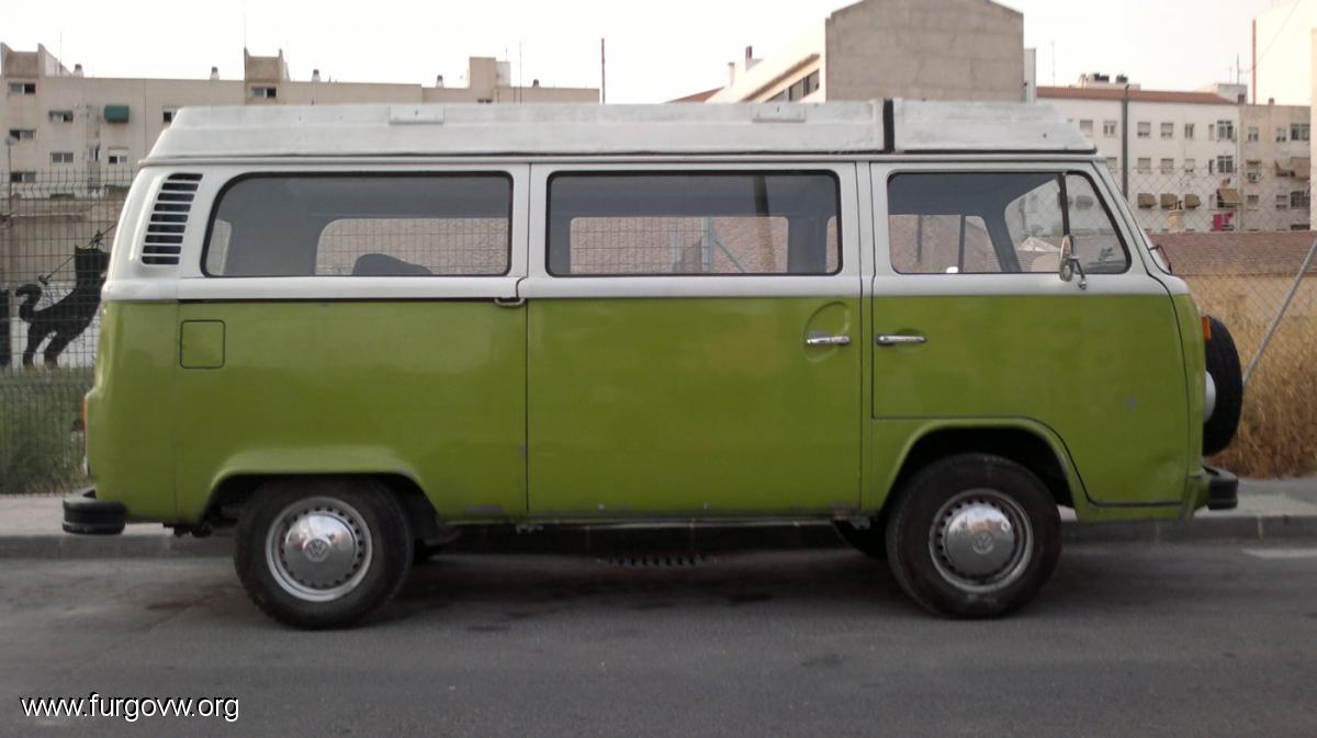

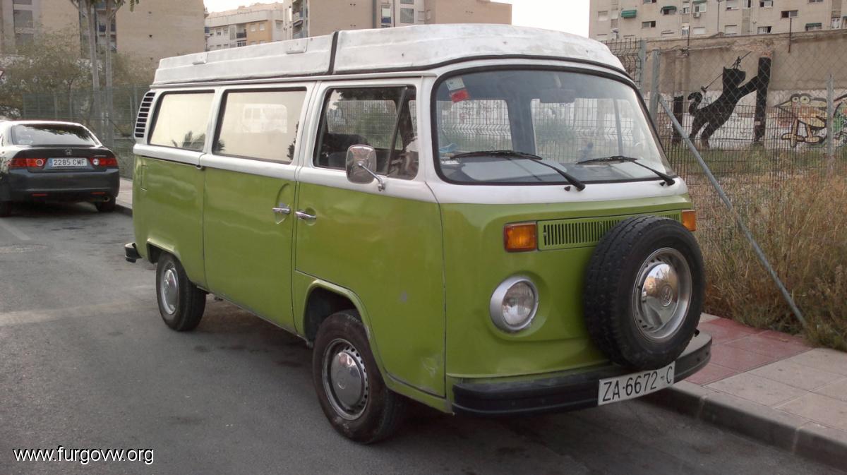

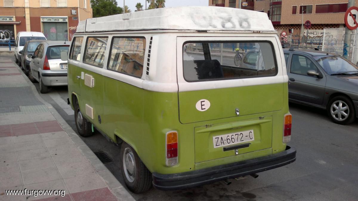

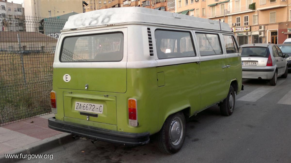

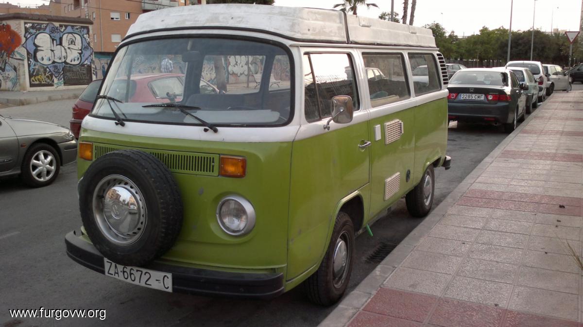

saludos cordiales queridos compañeros, he de deciros que he puesto el westfalia, y para muestra unas fotillos, no lo he pintado porque si lo hacía no me iba de vacaciones con la furgo, espero que os guste....
javiseiscientos
valla t2 de 1973 mas chula as echo bien en montarli e irte de vacas asin disfrutas de ella.muy chulo eltecho
Mreliicas
gracias javi, a la vuelta, pintaré el techo, el interior de la furgo, el exterior????, instalaré la cama de arrriba, la lona, el asiento de cuadros que ocupa todo el ancho del furgoneto original westfalia y tapizaré los asientos delanteros en tela original, menudo lio, y además tendre que trabajar para pagar todo esto.... .loco1 .loco2
