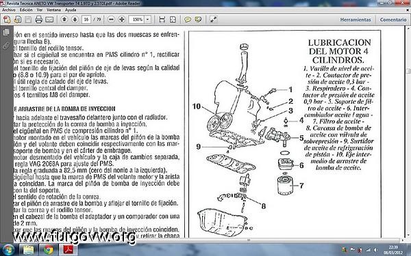

Muchas gracias amigo, pues viendo el esquema no hay duda de que la de la culata es una sonda de aceite. Hoy mismo la cambio y ya te contare, pero seguro que por alli tiene que ser ya que es lo unico que me quedaba por mirar.
