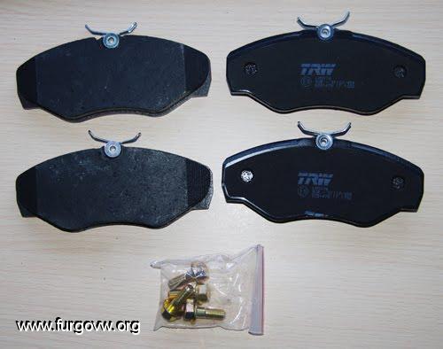

Qué marca de pastillas lleváis o habéis llevado en vuestra furgo?
Cuantos km os han durado las delanteras?
Llevan contacto para avisador de desgaste como la de la primera imagen? O son como las de la segunda imagen?

Hola!!
He cambiado unas cuantas pastillas a Opel Vivaro (mas de 100) y todas han sido sin contacto avisador de desgaste, sera algún modelo muy raro el que lleve esas pastillas (la mas alta de gama con algun ordenador de a bordo ¿?)
Estas por 31 euros las tienes en casa:

Muchísimas gracias fermin24, me has sacado de dudas! Precisamente es la página que suelo usar para comprar recambios. Entonces me recomiendas las TRW? Merece la pena pagar los 5-6€ más que valen las Bendix o las Valeo? Gracias!
