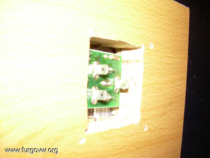

Una vez más necesito ayuda, espero no ser muy pesado.

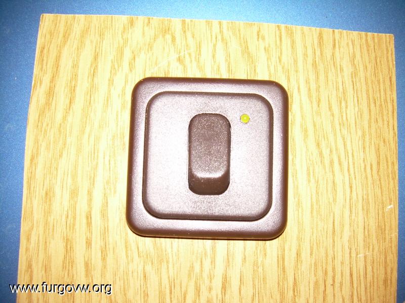

He comprado un interruptor que tiene un Led para indicar cuando está encendido. El caso es que trae tres conexiones, imagino que una será de entrada de positivo, otra de salida de positivo y la otra para el negativo y que se encienda el Led. El problema es que no viene indicado cual es cada una y no sé cómo conectarlo. Adjunto unas fotos (no muy buenas) del interruptor.
Si alguien me puede ayudar se lo agradecería.  Muchas gracias.
Logos
La del medio debe ser el negativo para el led. Las otras dos deberían ser diferentes, mira a ver si una de las patillas es dorada, que es la que suele ser el positivo de batería. Si no sigue en la placa de circuito impreso la resistencia, que va al led. De ahí podrás ver cuál es el positivo del consumidor (el del led) y cual el que va a batería. Si no lo tienes claro sube una foto de frente al circuito que se vea bien y te lo digo.
Baifo
Tienes un tester? Si es así podrías hacer unas pruebas para averiguarlo de forma inequívoca (puedes tantear, pero si la plaquita no tiene una protección para el LED (que debería tenerla) puede que lo fundas...
Uno de esos pines va al positivo (siempre mediante fusible, no lo olvides), otro a negativo (masa) y el tercero al dispositivo que quieres controlar (una lamparita, por ejemplo).
Cuando consigas el tester, avísame y te ayudo a averiguarlo (es fácil).
fernanil
Lo del tester lo tengo complicado, pero he seguido la placa del circuito impreso que va a la resistencia y he localizado el positivo y negativo del Led. Una vez localizados estos ya he podido localizar el otro positivo.
Muchas gracias por la ayuda.
