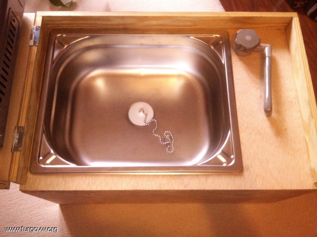

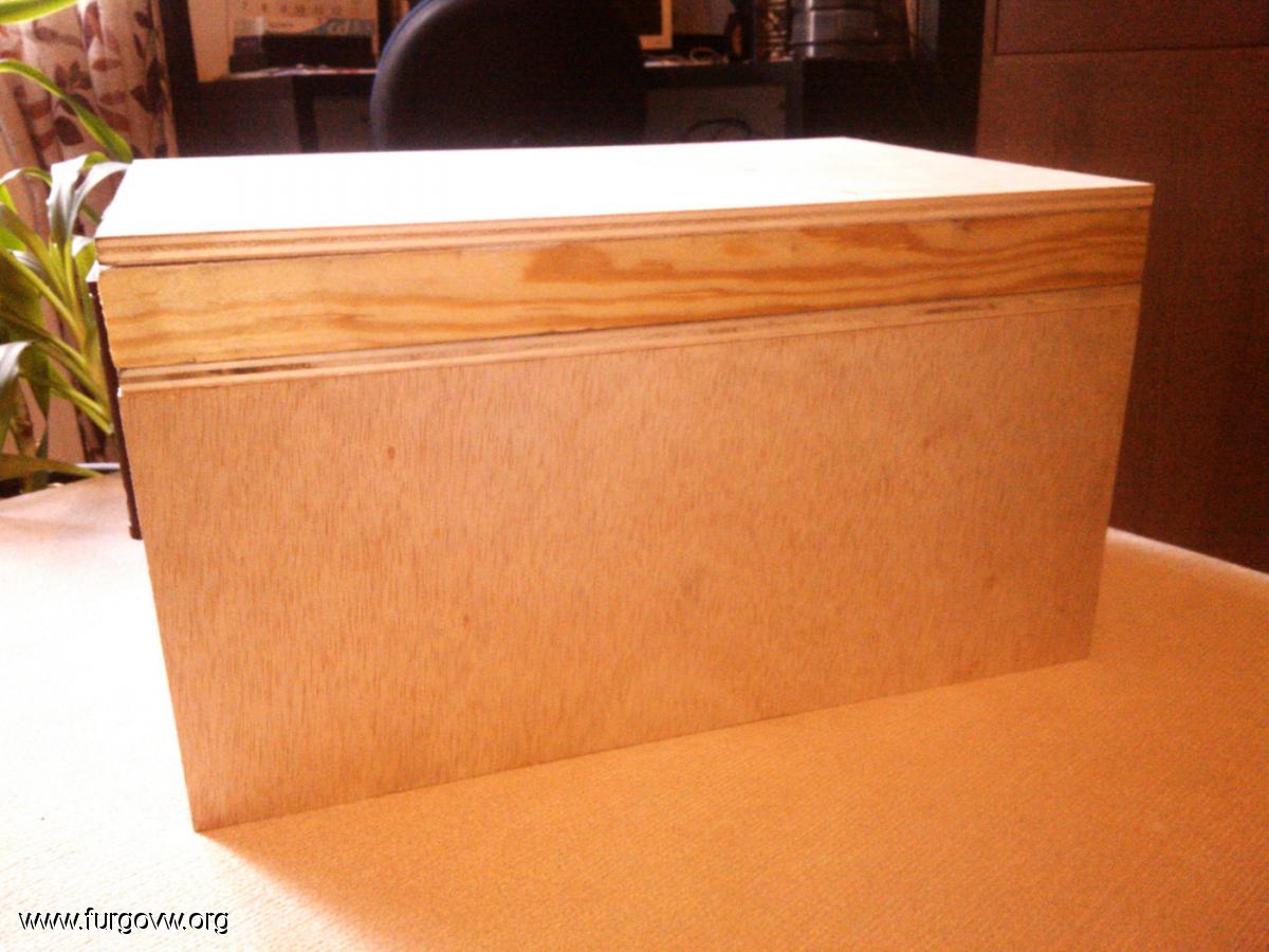

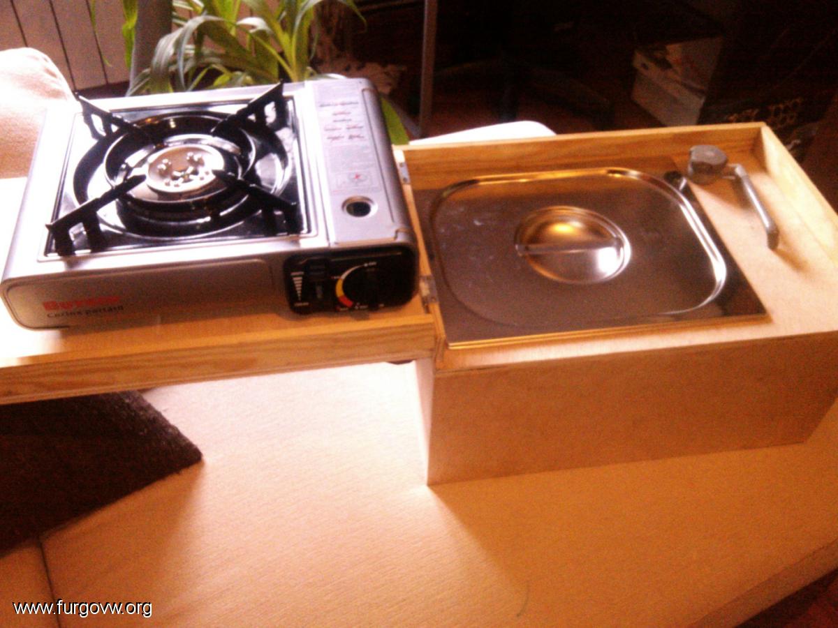

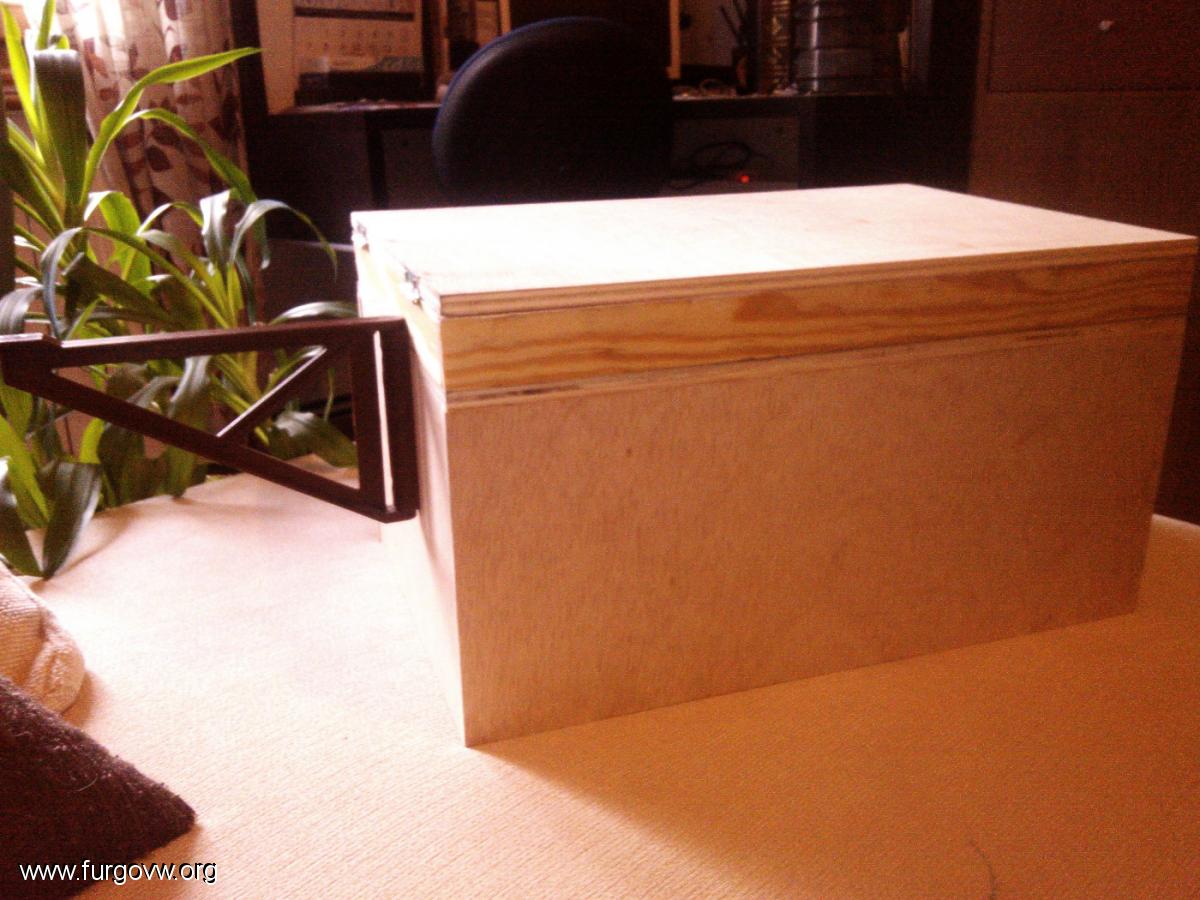

Bueno pues la cosa va pa´lante.  Aquí os dejo más fotos, ahora del pequeño modulo fregadero con tapa para poder cocinar, etc... Está a falta de acabados, no sé si pintar o forrarlo con algún hule pvc o similar encolado. Se aceptan sugerencias. Cuando saque fotos del depósito ya colocado sacaré más fotos.
Esta una vista general cerrado
Aquí se ve el apoyo para la tapa
Aquí la tapa abierta
Aquí el fregadero y grifo
Más datos: he usado contrapachado de 10mm. El fregadero es una bandeja de hostelería a la que he hecho un agujero para el desagüe. El grifo por debajo lleva un anclaje rápido tipo manguera al que conecto la manguera del depósito, de esta manera se puede soltar y poner cuando se quiera. Las sucias se recogen en una garrafa de 16 litros que iría debajo cuando se coloca el módulo (ni siquiera es mueble) y que también se retira para la marcha. Todo esto (módulo y garrafa) va recogido en el altillo-litera. Cuando lo necesite lo saco y monto en 10 segundos.
Tengo pendiente el tema de las patas, le sigo dando vueltas. Os iré contando.
