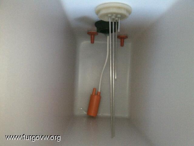

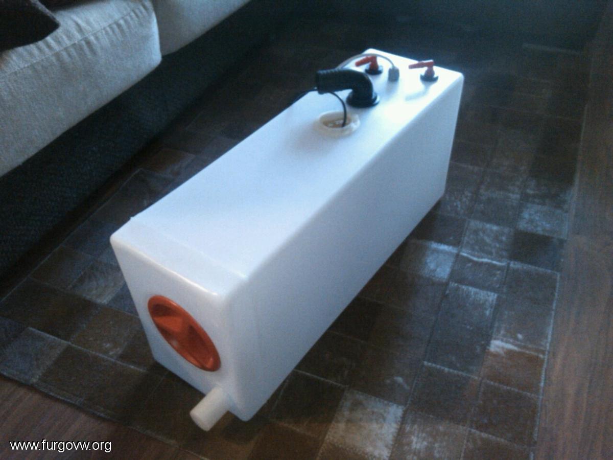

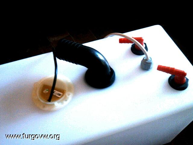

Bueno finalmente yo también me he decidido por ese depósito. Os cuelgo unas fotos del depósito con todas las tomas ya colocadas.
Ahora estoy con el tema de fabricar una pequeña estructura de madera con puerta en el maletero para colocar el depósito y luego me queda el tema de enganche eléctrico para bomba y centralita de nivel de agua. Iré añadiendo fotos. .fotografo .fotografo

Por cierto, ¿la bomba quedaría bien así? Me refiero a que si colgando como en el dibujo estaría bien o habría que sujetarla al fondo de alguna manera.
