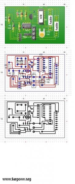

Me hice un circuito comparador de tension,el esquema es muy sencillo,y los componentes baratos(menos de 3euros),si a alguien le interesa lo puedo colgar.Lo tengo puesto para que cierre el rele cuando la tension de la bateria supera 13.5v.

el esquema es este:
y el circuito para realizarlo este:
la parte del circulo rojo no esta en el esquema de circuito impreso,porque lo añadi despues.el circuito se alimenta de positivo de contacto,con lo cual normalmente esta sin alimentacion.Cuando ponemos contacto el circuito recibe la tension de la bateria y el led rojo se enciende.Cuando arrancamos,la tension supera los 13,5v y el led verde se ilumina,apagando el rojo y cerrando el rele.He utilizado un pequeño rele electronico intermedio,porque la bobina del nagares tiene 33 ohmios y provoca que el paso de corriente por el transistor sea muy elevada,este pequeño rele lleva bobina de 110 ohmios.Para regular la tension de disparo esta el potenciometro,yo lo regule a 13,6 en una fuente externa,pero creo que en dos o tres intentos se puede hacer una vez instalado.Cuando apagamos el coche deja de cargar y se enciende otra vez el rojo,y si quitamos la llave pues se apaga del todo.

sergio_zaragoza
La idea original fue del forero Entolium,pero no le llego a funcionar del todo bien,yo lo he modificado un poco.

Bravo!, creo que ya es lo único que faltaba sobre el tema de relés separadores  .palmas
