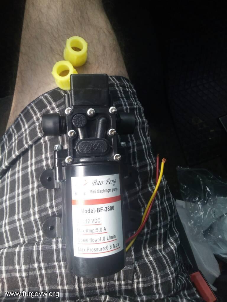

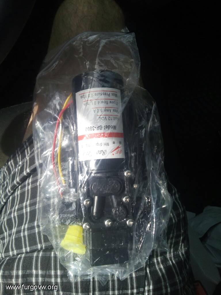

Bomba de agua  estilo suelo o fiamma 13€ 29 dias desde el envío  me falta probarla, la gente tb la esta usando para lavar la furgo o cambiar el aceite por la varilla
enviados desde las profundidades del infierno mediante tapatalk
No te tomes la vida enserio al final acabaras muerto
arkaizt

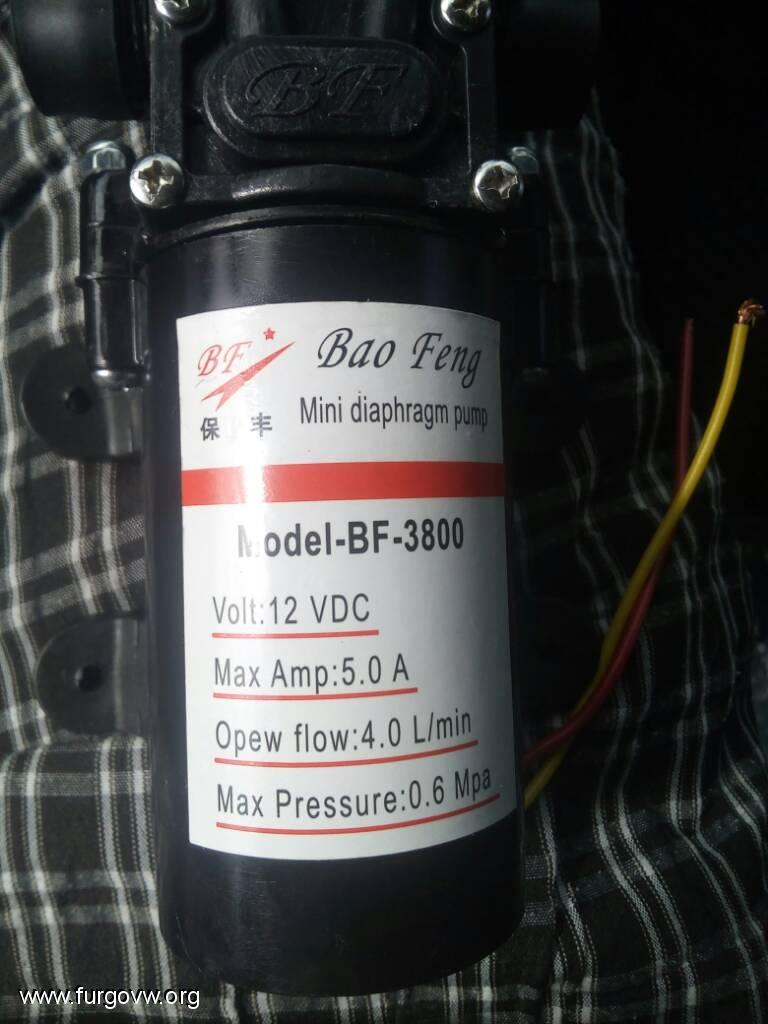

puff... esa bomba tiene una mala pinta... suponiendo que sea de membrana que lo dudo, no la auguro mucho futuro... son bombas que tienen que ser muy precisas y sufren mucho en su funcionamiento.... y sin encima el presostato es de mala calidad.... espero que hayas apretado muy bien todas las abrazaderas de la furgo...
Por otro lado o la etiqueta esta mal o no te vale no?
Presion son 0.6 Mpa = 60Bares!!     La presion de la fiamma o shurflo son 1.5 bares.
Caudal de agua = 4 litros!                El caudal de la fiamma o shurlo son 7 o 10L
Consumo son 5 Amperios!!              El consumo de la fiamma o shurflo son 1.4A para la de 7L y 3A para la de 10L.
La presion es una barbaridad pero ademas consume 5 veces mas dando menos de la mitad del caudal... yo no la ponia!
