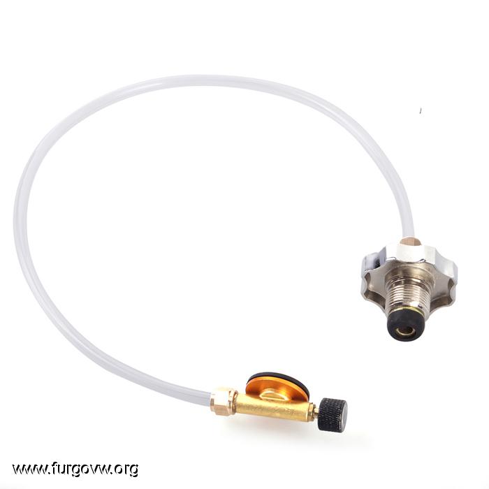

Madre mía, en este foro está prohibida la publicidad y hay un huevo y me llega a saturar... pero es descarado ya.

Es para cargar las bombonas tipo campingas con la bombona naranja, solo que en america las bombonas son de propano grises.
Ahora la movida es, habeis visto la manguerita transparente que le han metido para la presion que tienen las bombonas??
Lo suyo es usar liras metalicas para hacer esto. Yo lo hago con la bombona naranja y la azul de campingaz. Por 11€ rellenas 3 veces la azulita.
Es muy tipico entre los fontaneros para el tema de la lamparilla, eso si, hacerlo siempre al aire libre!

¿A que presion crees que esta una bombona de butano o propano? Que no es tan exagerada como imaginas... con ese tubo va sobrado el invento.

Cita de: ivanmb100 en Julio 20, 2014, 22:31:26 pm
Vamos a ver ivan... no liemos a la peña... De verdad crees que las mangueras de gas tienen ese grosor de pared por gusto??
El propano se expande 250 veces al salir al exterior... Cepsa envasa a 16kg/cm2
Si no me equivoco 17Kg/cm2 = 242PSI (0.07kgcm2 / PSI) = 17BAR
Las ruedas de camion suelen ir a 9BAR de presion...
http://www.youtube.com/v/5R1MTEgh21k
Por algo se usan en GAS liras reforzadas en metal o gomas de gas con una pared asi de gorda...

maxbs
Se trata de un kit para rellenar botellas pequeñas de gas desde otra mas grande. El link al articulo en si mismo es este pero con foto seguro que pierde la gracia
.  http://www.dx.com/es/p/outdoor-gas-recharging-valve-for-flat-gas-tank-transparent-silver-60cm-114563
El primer comentario se titula: Ka-boom!!!  No puede ser mas claro... .meparto .meparto
En la foto del articulo se ve el peligro de lejos aunque es gas sea incoloro

Cita de: arkaizt en Julio 20, 2014, 22:42:39 pm
Arkaitz, sin liar a la peña... yo tengo un compresor de 3500psi con capacidad para 4500psi y ya te digo que las mangueras de butano domesticas van sobradas de calle, que ahi el gas cirgula a 27 milibares, la bombona internamente no tiene esa presion porque a partir de x presion el gas se licua, y como ves en la foto, el tubo es finito, por lo tanto la presion a la cual estaran sometidas sus paredes es muy baja, aunque sean 50kg/cm2, en las casas se usan ahora y cada vez mas las famosas liras de gas metalicas porque no caducan y resisten el maltrato y los aplastamientos y pellizcos, que no s por discutir, pero con ese tubo va sobrado el invento.los tubos de un circuito de.frenos son mas finos, aunque metalicos, pero de.pared fina y no explotan a 150 bares, que tampoco es plan de asustar. Ademas hay un brico de como rellenar ya no bombonas de.camping gas si no cartuchos de gas para la famosa cocina butsir y la pared de.ese cartucho, que aunque sea metalica es mas debil que el tubito de.plástico.
Pero no es el sitio para discutirlo, y si, tienes razon en todo.
totalmente de acuerdo. Peligroso de narices.
arkaizt
Para recargar bombonas no se pueden usar reguladores, se usan valvulas de apertura total! Si no, no cargas la bombona ni a tiros! Los reguladores de apertura total dejan salir el gas a la maxima presion posible de la bombona!! Si esta a 16Kg pues sale a 16Kg, es mas si no usas apertura total no cargaras la bombona azul y por eso no van a 27Mbar como iria con un regulador, de ahi el peligro de esa manguerita...
Como dice el figura del foro ese... Ka-BOOM! jajajajajaja
Y las mangueras de aire suelen (digo suelen por que es lo normal) ir reforzadas entre las dos capas de goma con una malla metalica de acero. Se ve al cortar la goma que cuesta un cojon debido a la malla.
Incluso en las bombonas de acetileno u oxicorte van tambien reforzadas por dentro con malla metalica..
Pero no es para enfadarnos Ivan, no es malo discutir las cosas, digo lo de liar por que hay gente que desconoce el tema del gas, y sinceramente, decirle a alguien que desconoce algo el tema que ese manguito es seguro es un poco locura... si luego tu con tu conocimiento lo usas y va bien, es otra historia, pero le veo poco futuro a ese invento chino!
Si tu compresor da 240bares no usa mangueras normales entonces, las usara reforzadas fijo! A 240bar funcionan bombas de alta presion, hidrolimpiadoras y todas llevan mangueras reforzadas
