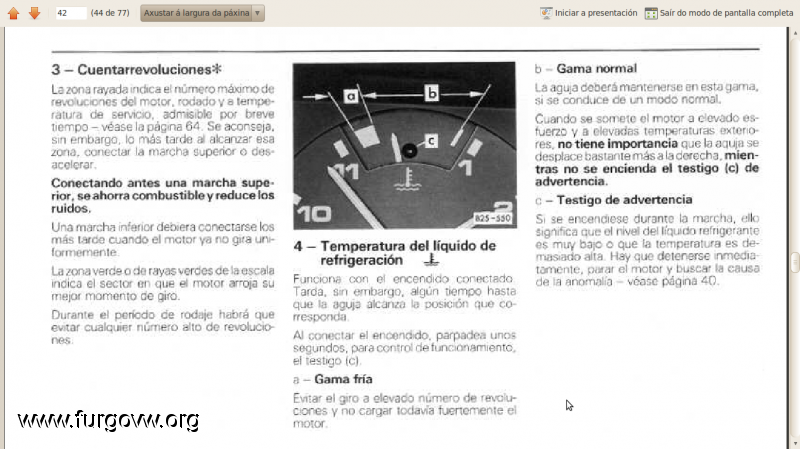

y aprovechando.....hasta donde puede llegar la aguja de la temperatura siendo seguro....o cuando debemos parar? por lo que entiendo aqui deberia de ir siempre en el medio(a la izquierda del led a poder ser pero puede ser a la derecha) pero hasta donde habria que llegar sin problemas...???

Cita de: manuelcastagnal en Marzo 21, 2012, 20:10:53 pm
manuel, no le des mas vueltas.... yo creo que en el manual que te adjunte lo tienes bastante claro..... la aguja se puede ir moviendo a la derecha si subes puertos y tal..... en teoria debes para cuando el led parpadee. si no te ha quedado claro estudiate el manual varias veces!  ;D

¿anduviste lo suficiente o solo un rato? me refiero a mas de media hora con conducción variada, yendo despacio, normal y dándole caña ¿tienes la calefa en posición de frio? ¿escuchas saltar el ventilador?
la zona blanca significa muy baja temperatura según el manual , cuando la aguja está en esa zona debes ir sin cargar el motor y a bajas revoluciones, no es bueno ni es normal que vaya a esa temperatura (si es que está marcando bien la aguja) la posición mas normal es cerca del led subiendo un poquito con los mayores esfuerzos, pero esa posición varia según el tipo de refrigerante que lleves, el estado del radiador, temperatura ambiente, temperatura de trabajo del termostato, del termocontacto, conexiones, sensibilidad del sensor etc etc ... cada uno de su padre y de su madre
te devo la vida en estos dia he estado `pensando en desarmar la furgo porque pasaba un poco del led hacia arriba y ahora veo este tema del manual y dice que la zona b es hasta la ultima raya blanca no hay problema , .ereselmejor .ereselmejor .ereselmejor .ereselmejor GRACIAS mi furgo va perfecta solo pasa un poquito por encima del led y en cuestas bastante cuesta y yo no soy flojo de pie  ;D  gracias haizcolari porque no tengo manual

estas furgos tardan mucho en cojer la temperatura por eso igual nos estamos precipitando... la aguja en el medio no en la zona blanca ahí solo con el motor frio después de arrancar durante 5 minutos, después siempre en la zona del led
Cita de: yachi en Marzo 24, 2012, 16:58:16 pm
el manual está en la zona de descargas del foro  ;)
