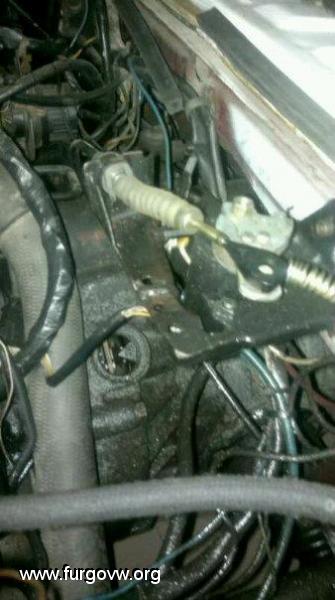

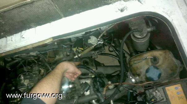

Buenas!!! hace dos dias que tengo la furgo y ya le ha surgido el primer problemilla espero y creo que sin importancia, pienso que en el camino de vuelta a casa para traernosla perdi el tapon de la valvulina y se ha vertido mucho liquido, digo creo porque no estoy seguro de ello, subo unas fotos para ver si vosotros viendolo me podeis confirmar si es lo que creo o no.

Lo que ves ahi por ese agujero es el embrague. deberia tener un tapon (aunque mi furgo tampoco lo tiene).
por cierto, ni se te ocurra echarle aceite por ese agujero. Te patinaria el embrague mogollon hasta que se quemara el aceite que has echado.
Por ahi no deberia salir aceite. Mira a ver si rezuma por otro lado
Espera a ver si alguien del foro te dice algo mas, que mis conocimientos son limitados.
NachoT3
Eso que señalas es el registro para ver el volante, para calar la distribucion vamos, tienes que cercionarte primero de si es valvulina o aceite de motor
Si te ha salido por el registro tendrás que notar algo en la caja de cambios
Veo que llevas un tdi con electronica, de modo que se ha hecho la conversion hace poco, verificalo con la persona que lo ha hecho

es que ademas, la parte de cableado que queda a la derecha del agujero que señalo estaba empapada de liquido... y si, a mitad de camino paramos y empezamos a notar las marchas muy duras de quitar y poner, y la primera a veces no tiraba, se quedaba clavada a una velocidad muy reducida y no aceleraba mas, luego al meter segunda ya iba normal.

Se puede haber ido el retén del primario de la caja de cambios, si es así y te ha salido por ahi el aceite de la caja, cosa que no había visto nunca( pero no soy mecanico), puedes fastidiar algo de la caja de cambios por quedarse sin valvulina. NO la muevas, llévala al taller del tirón por que tendrás que bajar la caja de cambios para cambiar ese retén si es que ha sido esta la avería
