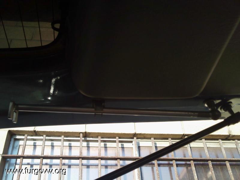

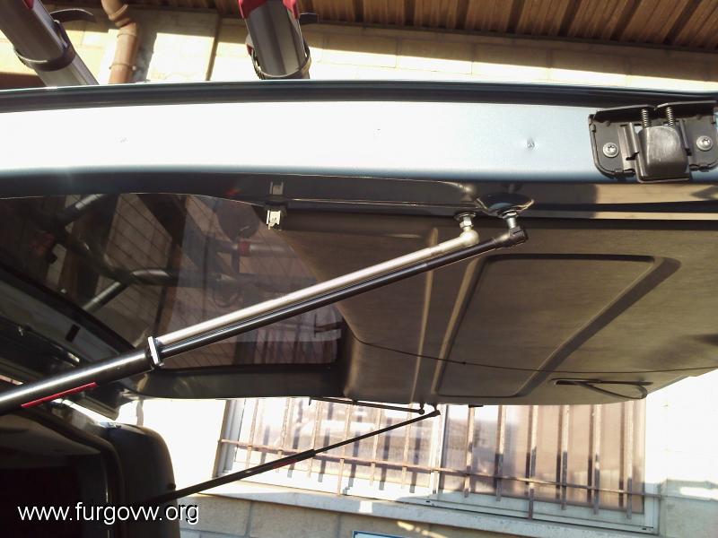

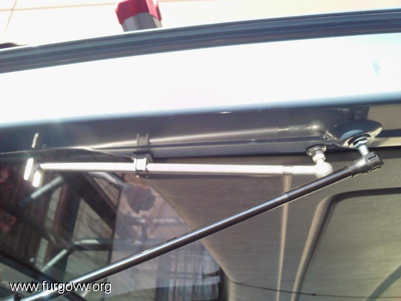

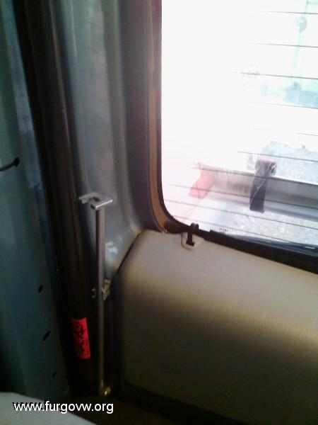

Buenas. Por lo que veo con cambiar los pistones a unos mas fuertes arreglaríais el problema si lleváis permanentemente el porta-bicis montado, y si vais a llevarlo cargado de bicis muy a menudo. Sin embargo me parece que es una solución bastante cara vistas las alternativas que proporciona. Yo en mi caso, no hago un uso tan permanente del porta-bicis, pero lo llevo siempre montado y me he ideado estos soportes para los pistones, que económicamente no suponen tal desembolso, sino que en total me puede haber costado por debajo de 30e.
Este sistema lo descubrí en otra furgoneta que estaban cargando con el porta-bicis subido y las bicis encima. Me acerque a ver como se sujetaba sin caerse, pues no vi que se soportara en nada pero en seguida me di cuenta de los soportes que llevaba del portón al pistón, y le pregunte a su dueño por ellos, quien gustosamente me los enseño.
Incluso los soltó para enseñármelos, pues estos codos que se ven son desmontables gracias a la anilla que lleva para sujetarlos de manera que le permita el giro.
A mi me aguanta las 2 bicis que suelo llevar con el portón levantado. Mientras cargo-descargo o quiero coger algo del maletero, lo mantengo con los dos pistones bloqueados por las barras y lo suelo bajar cuanto antes y listo. Levanto con una mano el portón para quitarle el peso y sin soltarlo quito las dos barras. Seguido lo bajo con cuidado de no dejar caer de golpe, pues de mitad para abajo es donde más peso por palanca nos produce el peso de las bicis en el portón. Espero que os hayan gustado. Si tenéis intenciones de montarlos y os surge alguna duda podéis consultarme. Saludos
