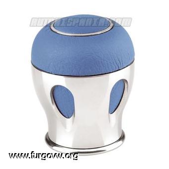

El anillo es el tirador para la marcha atrás ok... ese suele ir unido a la barra de cambio, no al pomo. Eso sí, el pomo que compres o instales, ha de ser especial para cambios con tirador o anilla, pues no es lo mismo.
Si pillas uno de este estilo:
Aparte de que no te mereces ningún respeto por hortera  .meparto no podrás meter marcha atrás xq el tirador hará tope con la base del pomo y te darán por saco.
De este estilo, son más cortos en la base y suelen ser más de tipo redondeado, no tendrás problemas con el tirador
