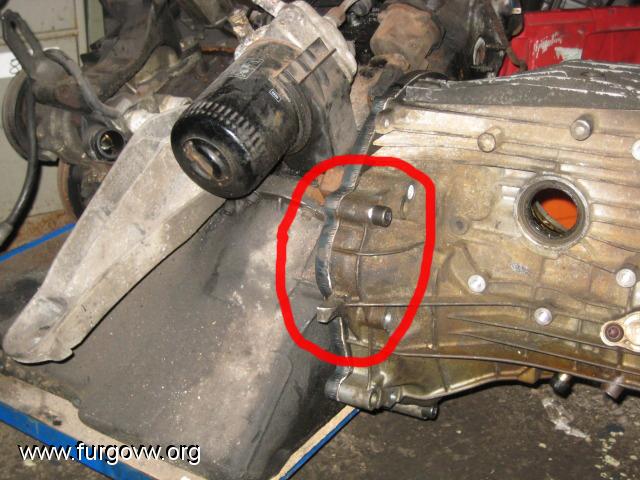

Bueno y ahora planteo otra pregunta sobre el injerto, si os fijais en la foto de abajo es la del anilllo para acoplarla que en ninguno de los hilos de antes esta montada en una furgo... Pues bien, en la parte que he señalado en rojo es donde iria el motor de arranque y es obvio que ahi no se puede poner porque el motor de arranque va en direccion desde la caja hacia el motor y no cabria con el intercambiador y el soporte motor,entonces ¿¿donde va el motor de arranque?? ??? ???  tengo aqui una caja y un motor desmontados del passat AFN y lo he podido comprobar sobre el terreno
la otra opcion es la del corte del anillo de union y posterior soldadura, esa opcion si que esta puesta en una furgo y aunque mas complicada creo que es la unica forma de poder hacer esto y si os fijais el motor de arranque esta en su posicion original asi como el anillo de la caja aqui no han fabricado un anillo intermedio de union y si que cabe el motor de arranque

Bien visto manolo, eso ya lo tenia comtrolado  me di cuenta ayer mañana que traje la caja de passat y estube mirando la forma de encaje y los posibles problemas,pero para ese problema del motor de arranque esta el chapon intermedio que hay que colocar, hay es donde se solucionara el problema, en una de las paginas de este post puse el patron de tornillos del motor tdi y con el Autocad se hacen milagros, es segun lo veo hacer una chapa con el mismo patron de tornillos dos veces pero una de ellas girada 180 grados, la otra girada 50 grados a la derecha y los tornillos de sujeccion del motor , posicinarlos donde mas te convenga en la zona del turbo.
El caso de las fotos  del motor montado en la furgo, si te fijas bien eso es un motor audi 5 cilindros y de origen ya viene posicionado inclinado , lo de cortar la caja y soldar me parece mas problematico, pareceria la solucion ideal si no fuera por los posibles "descentrajes" en la alineacion del primario con el cigueñal que causarian la rotura de este o bien de algun rodamiento de la caja, se hace y yo lo haria si no tuviera la opcion clara del chapon, es bastante facil que al volver a posicionar una parte cortada junto a la otra cometamos algun pequeño error, y a eso hay que sumar las tensiones a la hora de soldar una contra la otra.
Yo tambien me plantee esta cuestion  y la unica manera de proceder que vi medio viable con la opcion corte era la de fabricar una chapa guia con un centrador para el primario, que vuelto a colocar en el primario una ver cortado el trozo que vamos a girar nos daria la posicion esacta del trozo cortado con respecto al resto de la caja, no se si me he explicado bien, voy a tratar de hacer un par de dibujos para explicarlo mejor
