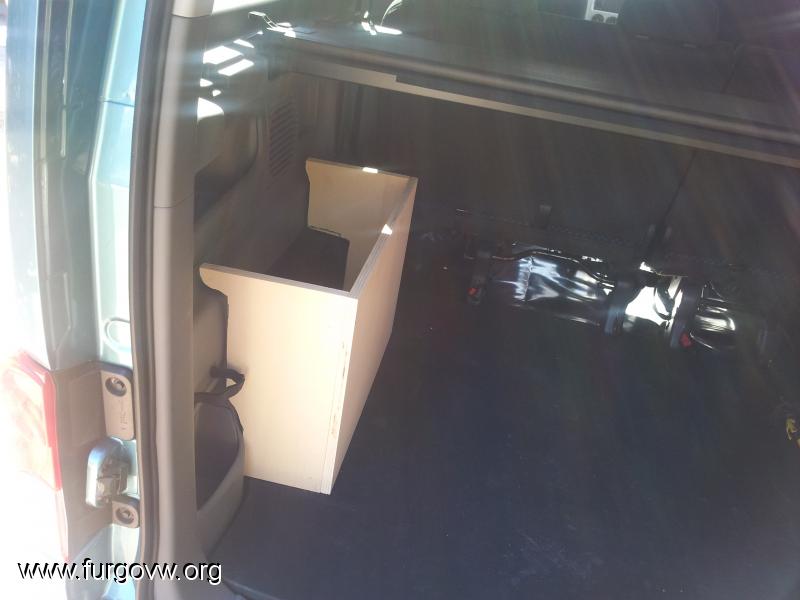

Una duda tengo, parece que los arcones son más cortos qu lo normal (de fondo digo) y no sé cómo apoyará encima el tablero para la cama...

bienvenido al mundo de las NV´s, ¿como has sujetado los arcones? y lo mismo que te ha dicho TxT, un poco cortos me parece, aunque aqui cada uno tiene sus ideas. Te sigo para ver los avances.

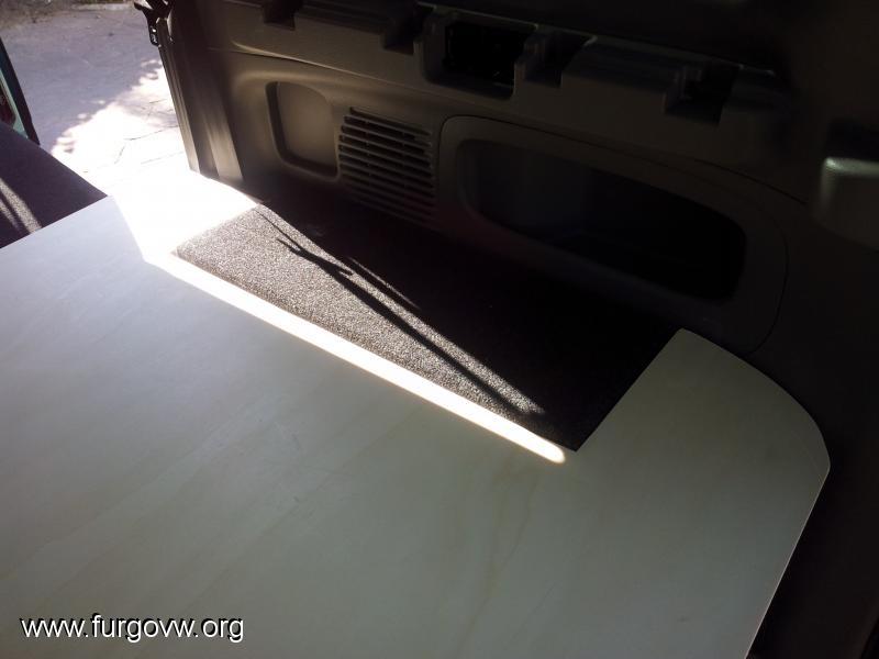

pealbi

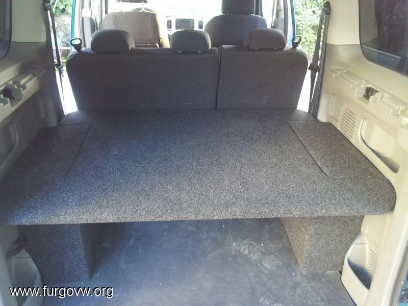

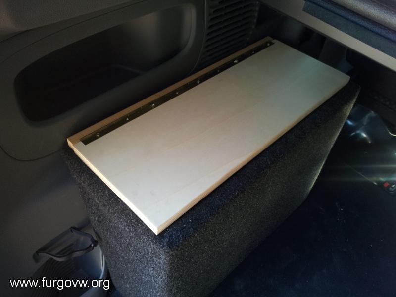

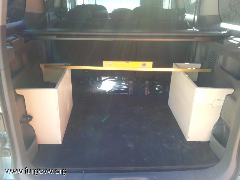

Hola de nuevo me he tomado como un elogio lo de no necesitar ayuda muchas gracias.
Bueno a lo que estamos, no entiendo muy bien a lo que te refieres con el tamaño de cajon pero intentare explicarme

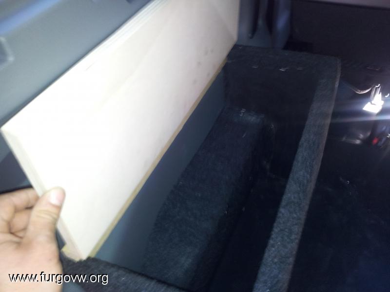

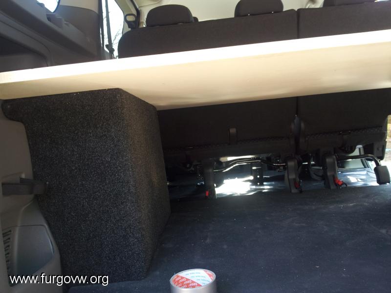

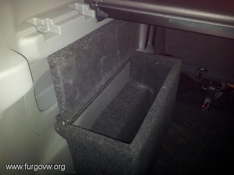

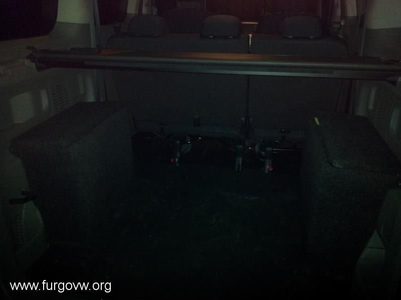

el largo del cajon es desde donde esta el cinturon de seguridad trasero y termina donde esta el porta objetos del maletero a mi me en un principio tambien me parecia que seria mejor llevar el cajon desde el cinturon hasta el porton pero me daba pena tapar el porta objetos y pense que era suficiente base con esa para apoyar despues el tablero. El ancho es por cuestion de dejar la maxima amplitud de maletero libre para meter mochilas maletas osea trastos pues mi intecion es que essa parte de la cama este siempre montada y no queria que me coartase demasiado la amplitud del maletero.

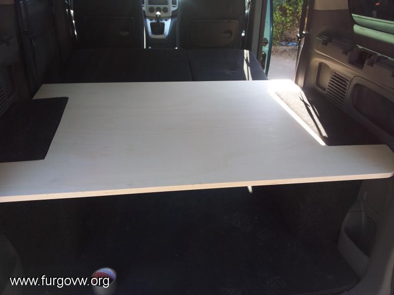

Respecto al tablero de la cama apoya en el cajon, me explico no se si se ve bien en alguna fotillo pero la tapa del cajon es un poco mas corta por lo que deja el canto del lateral del cajon libre para que apoye la cam
Por ultimo gonzo si te fijas en las fotillos el suelo entero es un tablero de madera por lo que me da juego para poder atornillar a ella sin problemas y el cajon va de esa manera atornillado con sus correspondientes escuadritas a la madera del suelo
espero que os guste y hgracias a todos
pealbi

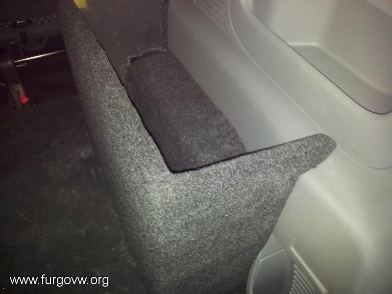

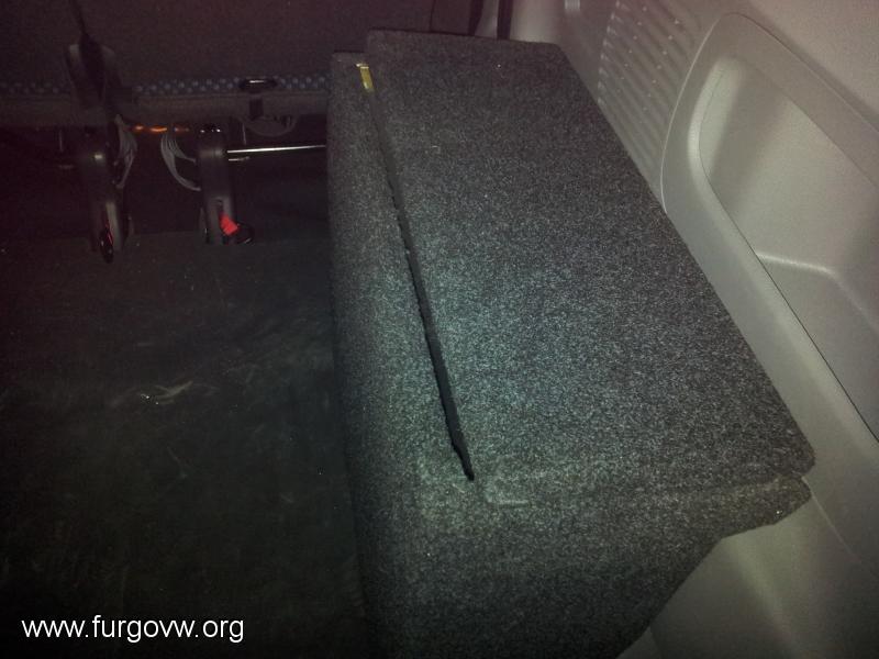

espero que estas imagenes despejen algunas dudas

.loco2 así me he quedao con los acabados que has conseguido, seguro que las medidas no las has tomado a ojillo, ¿verdad?.
Parece que queda como acolchado debajo del tapizado.

gracias txt como se agradecen esos alagos despues de un duro dia de trabajo aun me falta la parte de la extension para consegir la cama (admito y agradecco cualquier sujerencia) pero os segire tenien informados
Gonzo13
Ahora si que no tengo dudas, lo del suelo no lo vi y lo del tablero con esa forma esta muy guapo y te queda casi todo el maletero libre, sigue que queremos ver mas.

felicidades mola mucho, yo tambien le quiero hacer los arcones de la isma manera solo tapando las ruedas, pero como dormis? lateralmente o conla cabeza hacia el bolate pon un otito final, por que mira que yo no soy muy alta que digamos pero creo que no cabria de lado , te sigo!  ;)

pealbi
perdon por el retraso pero estoy liado y no tube tiempo para nada

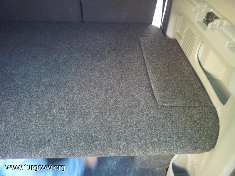

intentarte responderos a todos y colocar unas fotillos nuevas porque creo que afalta de unos pequeños retoque ya he terminado con la cama
a ver es verdfad que falta otro tablero que va apollado encima de los asientos (en las proximas fotos se vera pero cuando saque las ultimas que puse todabia no le tenia hecho) y la postura de dormir es con la cabeza en el lado del porton  o en el lado de los asientos eso ba en gustos (porque yo tampoco quepo en otro sentido :D :D)
respecto al tablero que he puesto yo le he metido contrachapado de 18 porwque al hacer los cajones tan pequeños el vano que se queda en el tablero que hace de cama es muy grande y com menos grosor de madera combaba demasiado y me daba miedo pero eso es tambien un poco personal de como se sienta cada uno mas seguro
