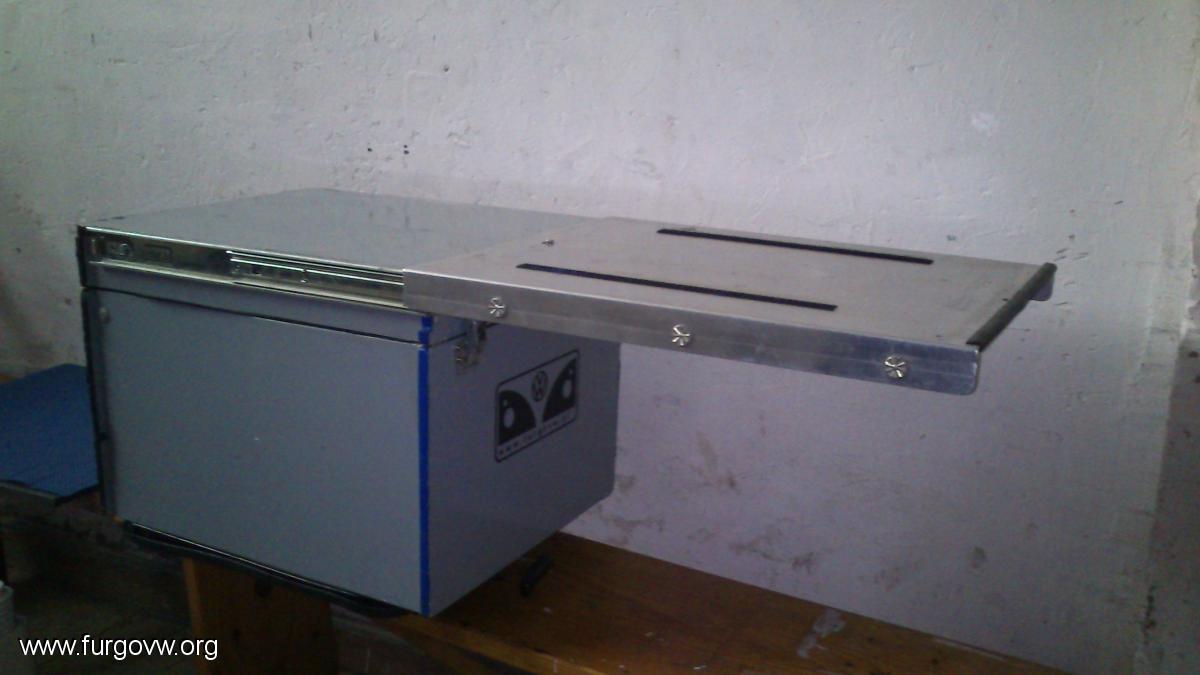

Sant

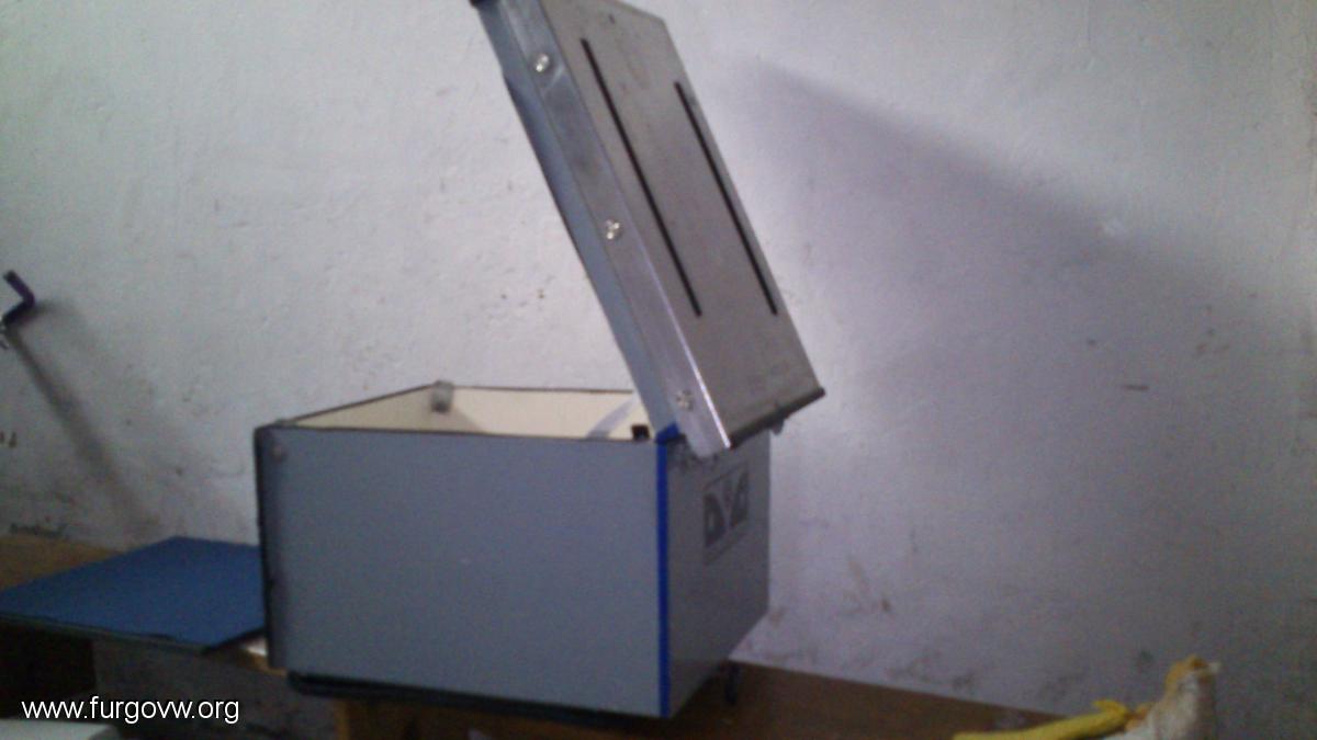

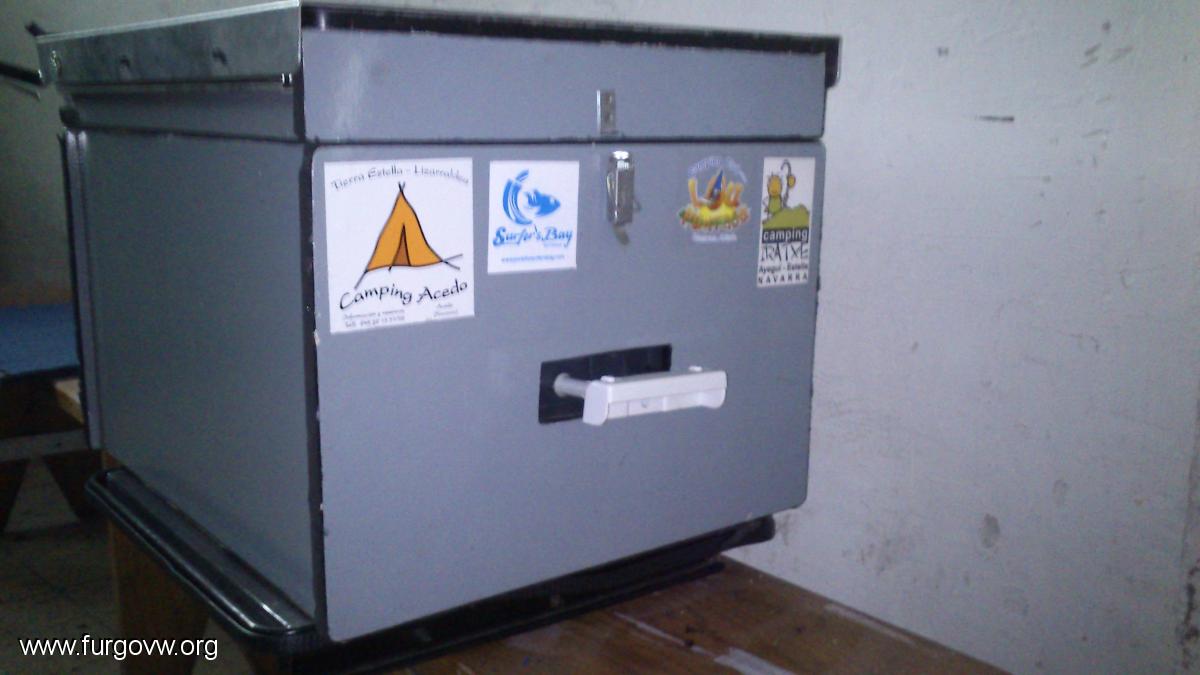

Esta foto es de cuando presentaba el mueble de IKea, Pero la calefa esta a la derecha entre el mueble, y el asiento. La verdad que si se desaprobecha algo de sitio.
