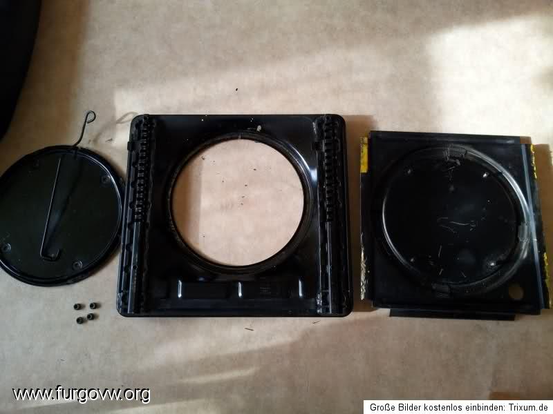

esta vez tengo una duda sobre la instalación de las bases giratorias en mi caravelle gl t3
compré un par que estaban anuciadas en segundamano.es, pero creo que me han mandado piezas de menos.
solo he recibido la base redonda con los agujeros y la palanca de desbloqueo
y la base con las guias para encajar el asiento.
yo me imagino que me falta una base que se atornilla o remacha en el chasis...
para ser más gráfico adjunto una foto de uno de los conjuntos que tengo me gustaria aclarar esto antes de ponerme
a desmontar los asientos de mi furgo..
he estado viendo varios tutoriales de instalación y creo que no voy equivocado.
muchas gracias de antemano!

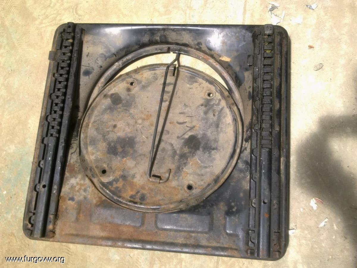

y aqui lo que yo creo que deberia de ser el conjunto completo de un asiento giratorio.
gracias de nuevo

Yo creo que tienes razon, por que parece que la parte de la derecha seria la que se quedaria en la corredera del chasis y la del centro donde meterias la corredera del asiento...
Raffaelum
Te falta la chapa que sale en la ultima foto la de la derecha es la que va soldada al chasis
