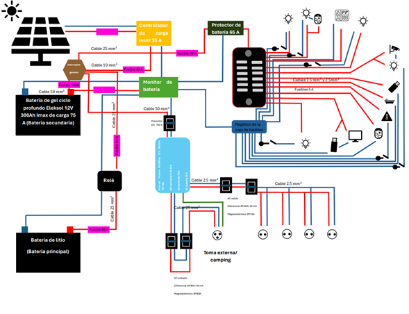

Hola, ¿alguien podría ayudarme?
Tengo un inversor Victron Multiplus 12V 1600VA 70+16, mi duda es... ¿qué cable debería utilizar?
En teoría son 1600VA/12V= 133A -->fusible de 150 A y cable de 50 mm2
El manual dice que de 1.5 a 5m debería ser de 50 mm2, pero... solo lo utilizaré para conectarlo a la batería, no me voy a llevar ni un metro... Según yo los cables de 50 mm2 se utilizan en instalaciones tochas.
Otra duda, de mi batería de 12V 300Ah quería ponerle un fusible antes de añadirle "todo" como se ve en esta foto
pero no sé que fusible añadirle, si uno igual de 150A que será el máximo que utilizaré (para el inversor) o uno de 80A ya que tiene una corriente máxima de carga de 75A. Mi consumo a 12V es de 35A Y 1.75 A a 220V
