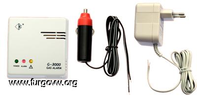

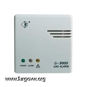

este tambien parece bueno y barato, además detecta varios tipos de gases
Detector de gas de gas alarma del detector de gas G / CC-3000 220 voltios o 12 voltios
http://www.amazon.de/Gasmelder-Gasalarm-Gaswarner-CC-3000-Volt/dp/B002VF153I
"Augrund sensores, detectores de gas de calidad que responden rápidamente a la aparición de riesgo para la vida gases como el metano, propano, butano, gas natural y gas ciudad"
El G-3000 es un detector de gases equipado con un adaptador y un enchufe de encendedor de cigarrillos.
El G-3000 detecta gases inflamables, como el GLP, GNL, propano, metano y gas natural.  G- 3000 cumple con la norma EN50194 Europea. El G-3000 es la versión modificada de la SG-2000.  Usted puede hacer este detector en su barco, caravana, autocaravana o de vacaciones.  Por favor, consulte la hoja de datos para obtener más información.
