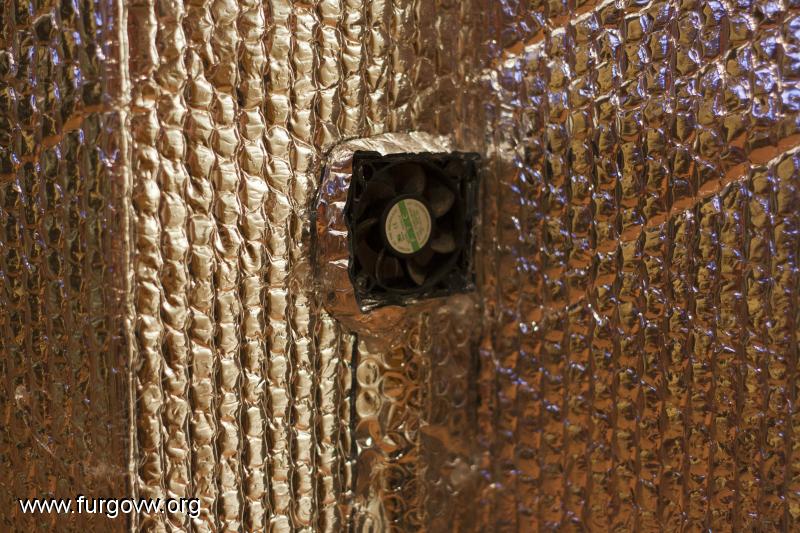

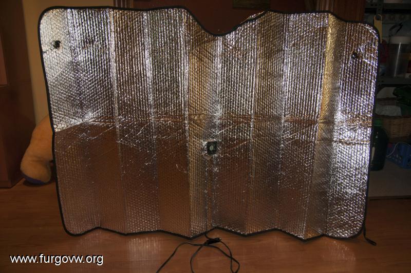

este tema ya lo colgue una vez y al final he sacado una conclusion y un invento , el tema es el siguiente :
en las ventanas que puedas es poner los termicos o con lo que tapes , lo mas pegado al cristal para que no entre el vaho , yo puedo en todas menos en la delantera , y en esta he pegado con silicona caliente en la parte baja un ventilador de placa base que solo consume 1w , no evita el vaho , pero permite la circulacion de aire caliente del habitáculo  y sale por arriba , asi no se hiela . ;D
pero si haces esto, para qué la aislas? es que se aísla, creo, para evitar que el frío pase dentro de la furgo. sin embargo, si haces circular aire por una zona fría, estás enfirando el aire. Que sí, de acuerdo, no se te forma hielo, pero el aislante te sirve de más bien poco, intuyo, que sólo lo digo por intuición lógica, a lo mejor hay algo más que me pierdo
gracias
miquel971
el aire que tira el ventilador es ínfimo , solo hace circular un poco del habitáculo a la ventana , y no al revés , lo suficiente para que no se hiele ,
el principio de la helada es que se produce cuando no corre el aire , créeme se de lo que hablo que vivo en tierra de mucho frio en invierno , y si estamos a -10 y sopla el aire , la helada sin humedad no la ves .
esto no te tira nada de frio dentro , ademas con la calefacción voy sobrado a 1/4 de regimen .

supongo que no tira aire dentro, porque el aire lo sopla hacia el cristal, el aire lo tirará por los lados. estoy de acuerdo que la helada puede ser importante... pero el hecho de que los aislantes están para aislar, si le metes el ventilador estás anulando los aislantes. está claro qaue cada uno prefiere una cosa... pero vamos, yo lo veo... absurdo. Si hiela fuera, pues será normal que pase lo que decís... y para eso detrás del aislante no hay frío.Enifn..
miquel971
no se que aire os pensáis que tira el ventilador de una placa base , pero te aseguro que que es nada , el aislante , dicho así , yo lo utilizo hasta en verano , no para aislar que veo que es lo que mas os preocupa , sino también para oscurecer y sobre todo que no te vean , si encima aísla pues mejor , pero el aire de este ventilador no constipa ni a un mosquito , cada uno que haga lo que quiera , a mi me va bien , y para mi no es nada absurdo , ya que si lo fuese , lo arrancaría y lo volvería a tapar y listo , es fácil juzgar sin pruebas . absurdo ? pues OK BROTHER . .malabares
la cara al vent , SEMPRE
8 frikipuntos
yeyorm
Cita de: miquel971 en Marzo 10, 2012, 19:29:48 pm
no juzgo sin pruebas... observo a la razón, nada más.
que será cierto que no te enfría demasiado, pero algo hará... ysin embargo, le das más importancia a que esté oscuro y eso sí me parece genial, para eso sí sirve el oscurecedor
