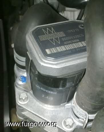

//Hola !!!!! tengo una Viano 3.0 CDI V6 del 2008 automática. La furgo tiene temporadas que no me responde, sobretodo al acelerar en las cuestas, perdida de potencia en marchas largas y le cuesta mucho coger velocidad, la luz de diagnosis se enciende ocasionalmente, provocando que el vehículo se ponga en funcionamiento de emergencia. Según he leído en los foros ésto es debido a la EGR lo que desconozco es si ésta se puede limpiar, dado que un mecánico me ha dicho que ahora son electrónicas (Viano del 2008) y no vale limpiarlas , hay que cambiarlas ( una pasta).Me podeis ayudar?
Ah! no sé si alguien ha sido capaz de anular esta válvula en este modelo de Viano, ni como lo ha conseguido, si es asi agradeceria que lo compartiera,
Un saludo, os adjunto una foto de la maldita válvula.[/img]

en el taller de mercedes te sale sobre 600 euros cambiarla. En un taller de confianza te la pueden limpiar para tirar una temporada larga. Hay algunos mensajeros que anulan la EGR pero no se si se puede en la mercedes,

Estais seguros de que se puede limpiar una EGR electronica, porque si es asi estoy pensando en desmontarla, ya la tengo localizada.La furgo tiene 100.000 km.  Ah y el problema va y viene, es decir estoy 9 dias sin el, y luego estoy 4 dias sin repriss y quedandome en las cuestas, teniendo que ir forzando un poco el motor de revoluviones para asi, como yo creo desbloquear la EGR ,limpiandose sola pero por poco tiempo.

La EGR se anula obstruyendo el tubo de entrada de aire, asi la mariposa no se abre y nunca recircula el aire sucio. Esta es la manera a lo basto, hay coches que lo aceptan y otros no, con esto ganas que el aire que le entra al motor siempre es limpio, pejora la combustion y echa menos gases, pero eso si, si te falla electronicamente lo unico q puedes hacer es cambiarlo. Para anularlo bien, se debe de anular por maquina de diagnosis.
Has probado el caudalimetro?? me suena mas a eso, que se te haya ido

Gracias ravaf220. Utilizo el buscador pero como vereis en la foto esta EGR es diferente a la del tutorial y mi mecanico me dijo que no la podiamos limpiar porque era electronica

como poder, se puede limpiar, por si se te a quedado pillada, pero si ta rota, te va tocar cambiarla, preguntale lo q te dije, si la puede anular interiormente, por centralita, yo en el grupo vag puedo, supongo q en mercedes tb se podra, y mira el caudalimetro que tiene to la pinta
