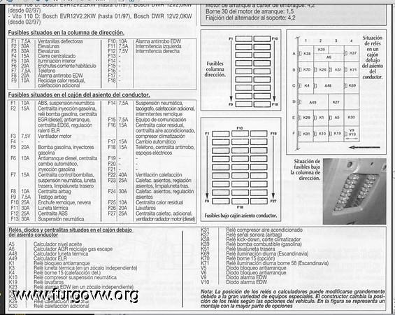

Hola, tengo una vito F del 2000, de repente ha dejado de funcionar el asiento calefactable del copiloto, ¿le ha pasado a alguno esto? ¿tenéis idea de que puede haber pasado?, he buscado a ver si había algún tutorial sobre este asunto, pero no veo nada, si alguien tiene experiencia o idea de dónde mirar, o que hacer me vendría bien.
bunbamotua
Hola, lo primero mira el fusible, que no este fundido y las clavijas debajo del asiento que aveces se sueltan cuando uno trastea  ;)
rafav220
me supongo que los cables iran pasados por el suelo pero sino es el fusible o la clavija podria ser que se haya roto algun cable que nuestras furgos pecan de eso
Melguizo
Gracias por las ideas. ¿Como puedo saber cual es el fusible del asiento, o donde se encuentra?
bunbamotua
Hola, si no tienes el manual, fijate en este hilo: http://www.furgovw.org/index.php?topic=158567.0 aqui hay varios, si aun así no lo encuentras ya te lo miro cuando pueda  ;)
bunbamotua
 :-[ :-[ :-[ lo siento pero son megaupload y ya no van!! dame unos minutos y te lo miro que no recuerdo donde los tengo  :-\
bunbamotua
rafav220
mierda de megaupload!!!!!!  .lengua2 .lengua2
hay fusibles debajo del volante, debajo de la guantera y debajo del asiento del conductor
Melguizo
Gracias por los datos, a ver si lo encuentro.

Hola, si, arreglé el asiento, era una mala conexión, se ve que al desmontar el asiento, di un tirón al enchufe y no hacía buena conexión. Ahora lo que no funciona es el pilotillo rojo que indica que está encendido, pero eso no tiene mucha importancia. Creo que he visto tu furgo por el barrio, a ver si coincidimos y nos saludamos.
