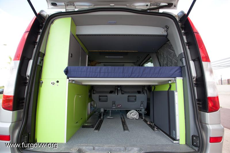

POR FIN HE TERMINADO!!!!!!!!  .palmas .palmas .palmas .palmas

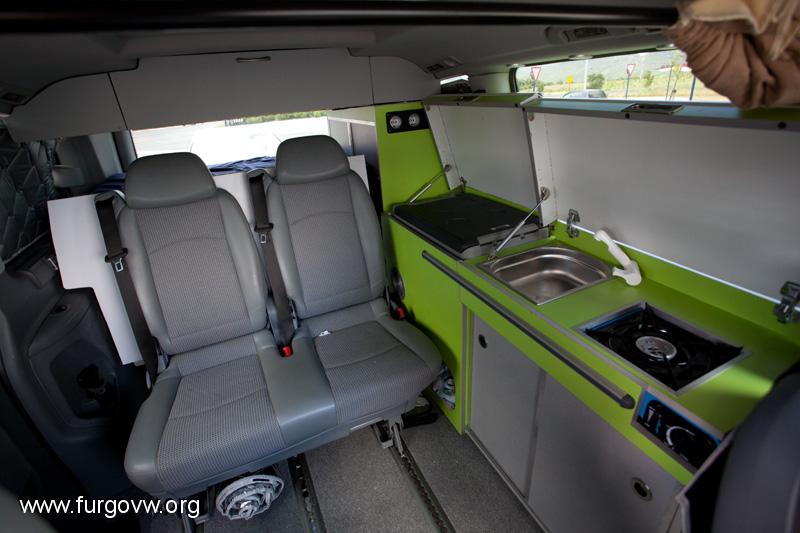

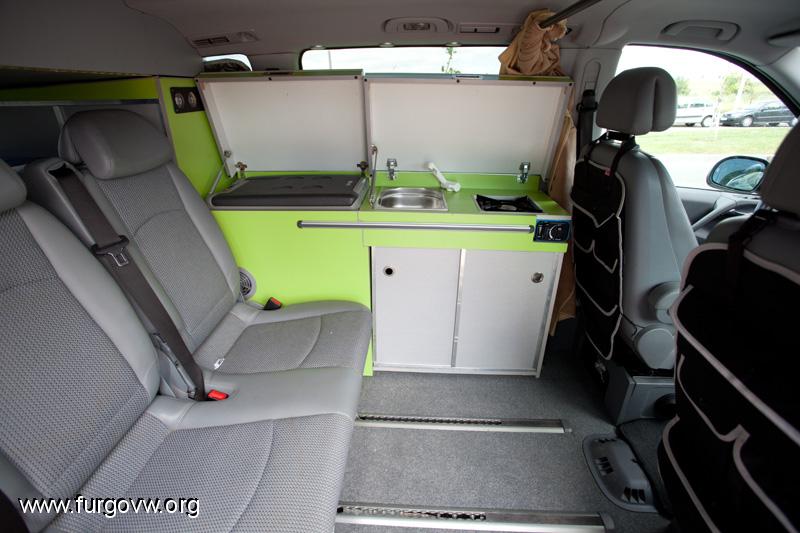

Todavía queda algún detalle pero ya está habitable, jejejejejejeje. Os dejo unas fotillos de todo como ha quedado:

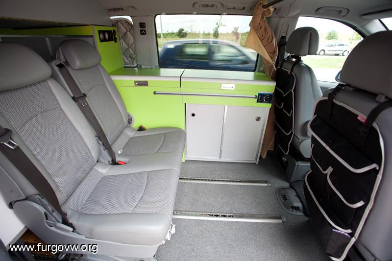

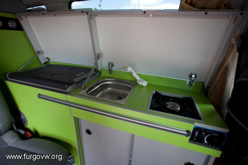

Interior, con la cocina, fregadera y nevera:

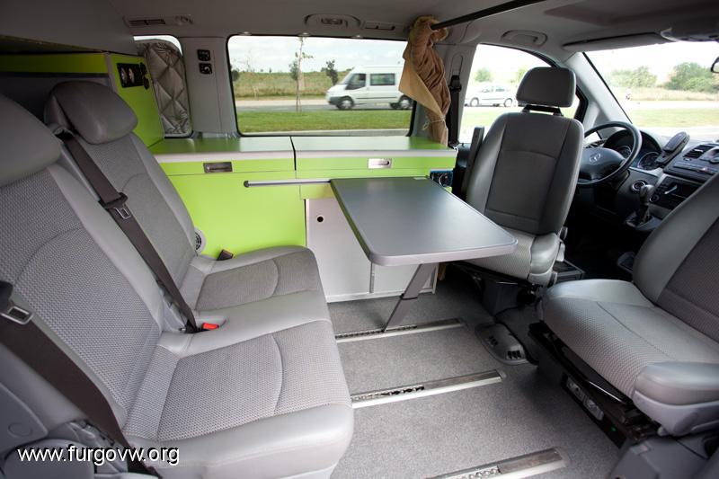

Con la mesa montada:

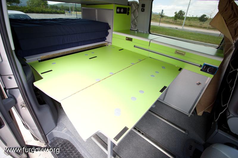

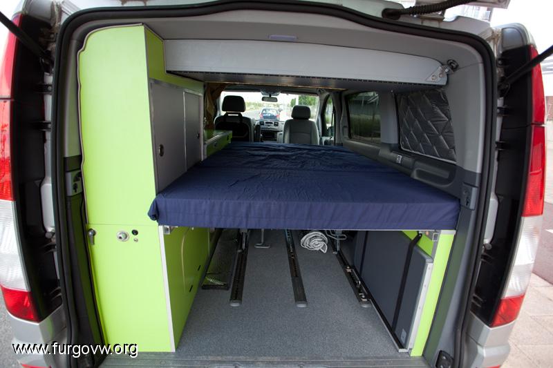

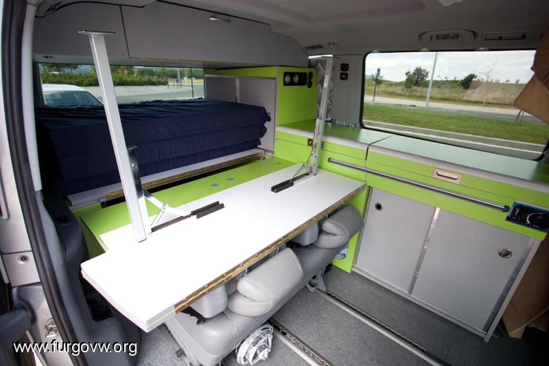

Proceso montaje de la cama. Abatimos los asientos:
Desplegamos las patas:

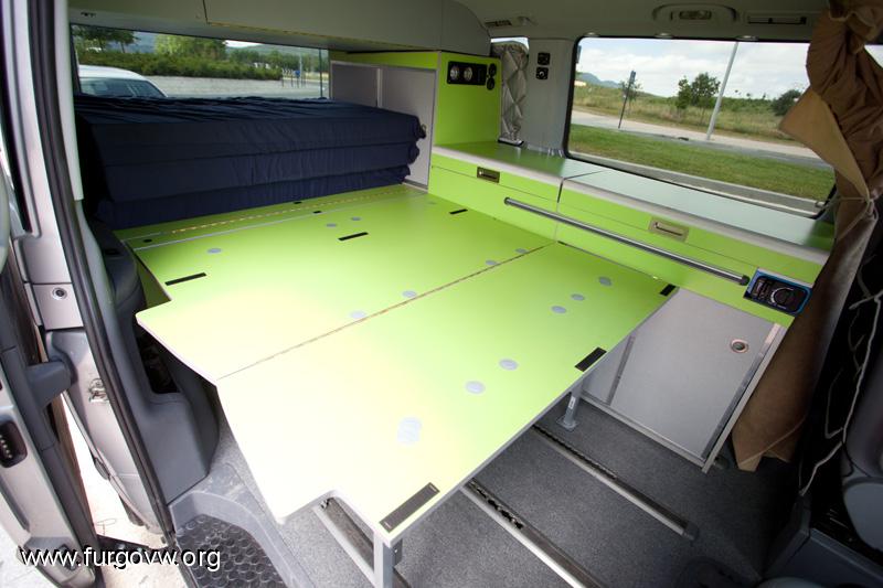

Abrimos la cama:
Abrimos la pieza trasera de la cama:

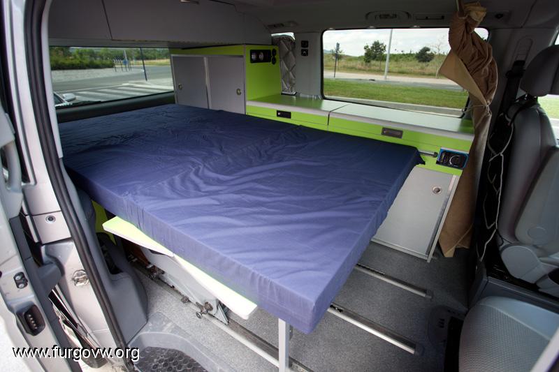

Y colocamos los colchones:

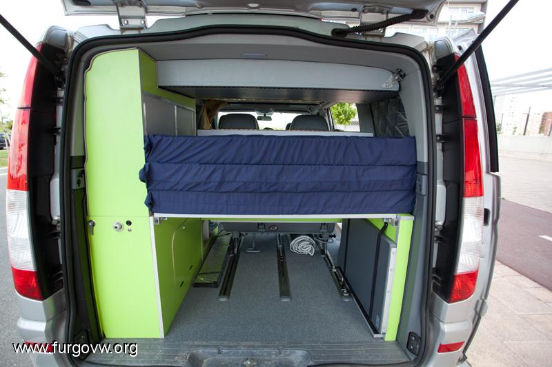

Por la parte trasera con la cama montada:
Con la cama sin montar:

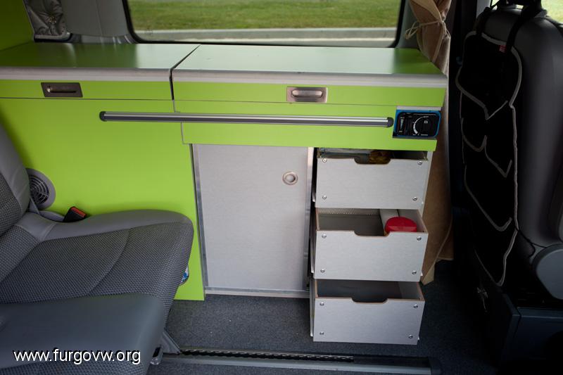

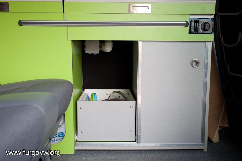

Los cajones que me he fabricado para la parte de debajo de la cocina (mucho más cómodo que las baldas):
Y en la otra parte solamente he podido colocar un cajón, ya que le otro pega con los asientos. Pondré arriba una balda y ya está:
Bueno, pues aquí esta todo el curro que me ha costado durante 4 meses. Ahora estoy con el tema de la Homologación, a ver si hay suerte. AGUR!!!!!!!!  ;D ;D ;D
Pd: Si queréis que os explique algo en concreto solamente tenéis que preguntar....

seafurgo
Ufff, que Bonita la estas dejando....yo esto liado con la mia y la verdad me surjen algunas dudas...estoy haciendo algo del estilo a lo tuyo pero como no tengo guias en el suelo el armario lo he montado al lado contrario, ya lo tengo listo el armario me falta solo hacer lo tiradores de las puertas y algun detallito.
El tema de la cama es lo que me surjen dudas, podrias poner alguna foto mas a detalle de como has hech o la estructura de detras del asiento donde apolla la cama, es que yo tenia intencion de hacer alg cn tubos de aluminio pero no se soldar y no tengo quien me lo haga y estoy buscando alternativas...
la parte de la madera central apolla sobre el asiento directamente ??
muchas Gracias un Gran Curro a disfrutarla ahora!!!
