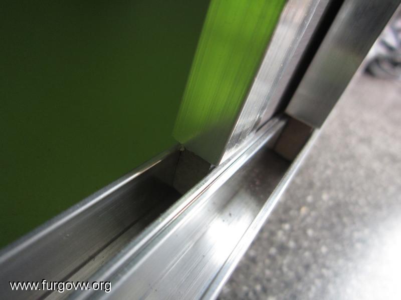

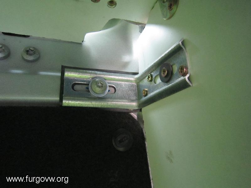

Cita de: scualicorax en Julio 06, 2012, 13:29:23 pm

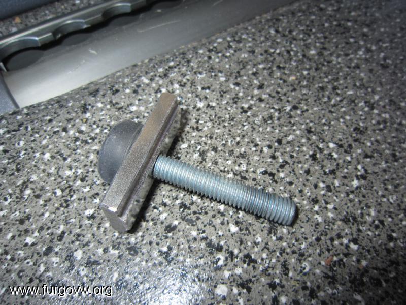

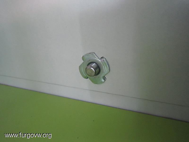

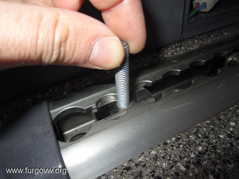

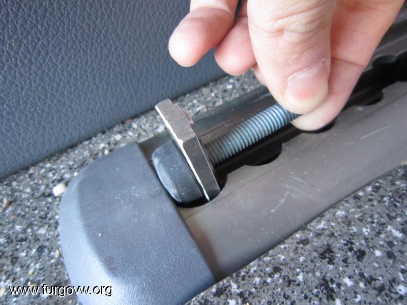

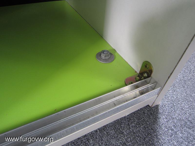

Pues los muebles van anclados a la furgo de dos sitios (además te exigen esto para homologar), de las guías o suelo y de la pared. A parte también van sujetos entre ellos.
De las guías van sujetos de esta forma:
De la chapa lateral van sujetos con roscas remachadas y unas "L":
Y entre ellos sujetos con tornillos y roscas embutidas:
Venga, un saludo!!!!!!!!
Tio, menudo artista eres. Me he vuelto loco pensando en como fijar muebles a los railes de serie, esta idea es morrocotuda.
Podrias darme algún detalle de como has hecho estas piezas para el anclaje? Medidas de tornillo? Medida de la chapita metálica? Alguna recomendacion?
Mil gracias de antemano por la info y enhorabuena por tu pedazo de curro y furgo
Tierras_Insólitas
Cita de: jurrutxurtu en Marzo 08, 2017, 12:20:13 pm
Pues son pletinas a medida con los raíles. Las medidas no me acuerto. Es comprar una pletina de unos 3-5mm de grosor y hacerle un agujero (en mi caso roscado) para ponerle un tornillo. No hace falta que el agujero sea roscado. Los tornillos creo que son de métrica 10.
Un Saludo y gracias!!!

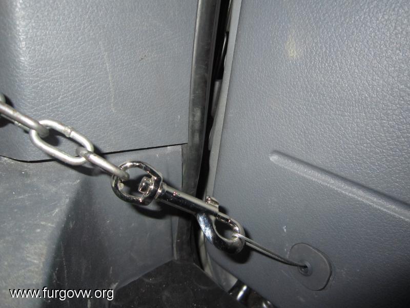

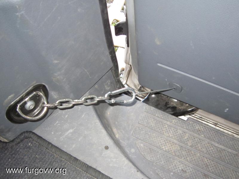

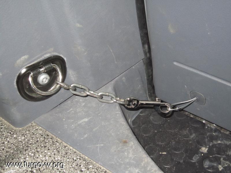

Cita de: scualicorax en Abril 25, 2012, 21:22:11 pm
También he provado a modificar el sistema de bloque de la puerta corredera. Antes tenía puesto un mosquetón:
Pero debido al mosquetón la puerta correderá se llegaba a abrir demasiado (por mucho que la ajustases):
He cambiado el mosquetón por un cierre de esos que llevan las correas de los perros, y he he conseguido que no se habrá tanto la puerta:
Saludos!!!!
Hola!!! estoy pensando en hacer algo parecido.... en donde has enganchado la parte de la puerta? como lo has hecho?
