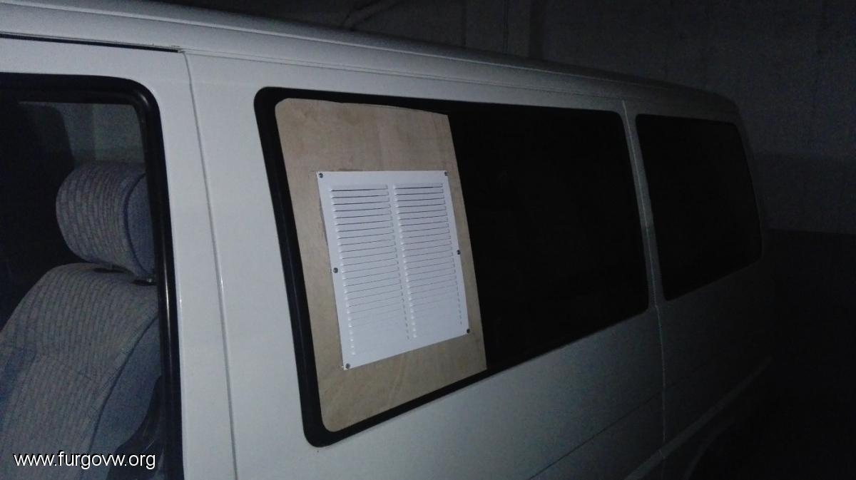

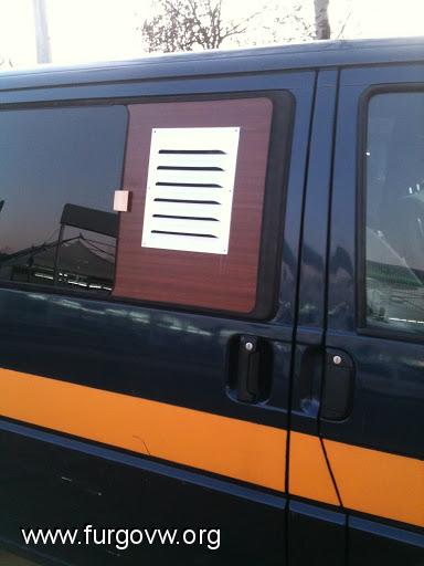

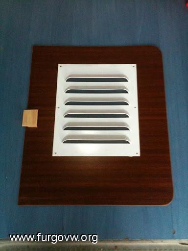

Pues subo otro brico que me fabrique hace tiempo y no me quedó del todo bien, y estos días lo he vuelto a retomar y me a quedado perfect.

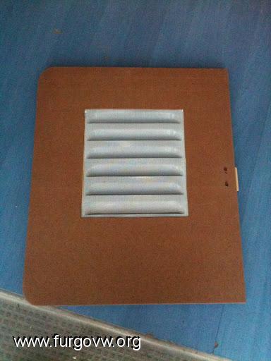

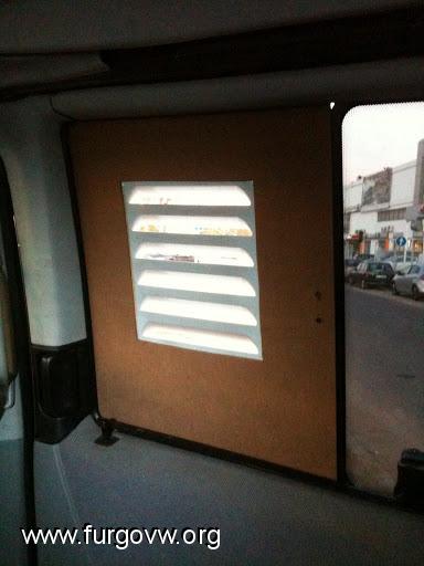

Consiste en la fabricación de una rejilla para la ventana lateral de las T4. El respiradero lo compre en Bricomarkt por 7 euros y trae ya incorporada la mosquitera. Después cogí un trozo de panel ajuste las medidas al hueco que deja el cristal al deslizarlo para abrir la ventana.
Os muestro el invento por delante y por detras.

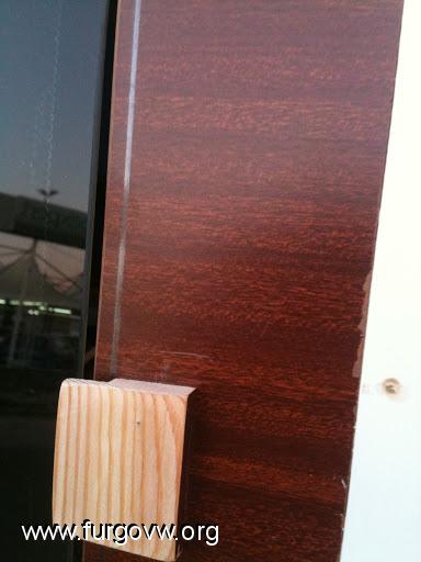

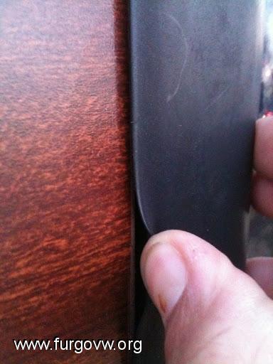

La ventana lateral tiene creo 4 posiciones para dejarla cerrada, abierta o medio abierta. Pues aprovechando la posición abierta he encajado ahi la rejilla. Ya que puedes abrir un poco más la ventana (1cm) para luego dejarla pillada en la posición abierta. (no se si me explico).

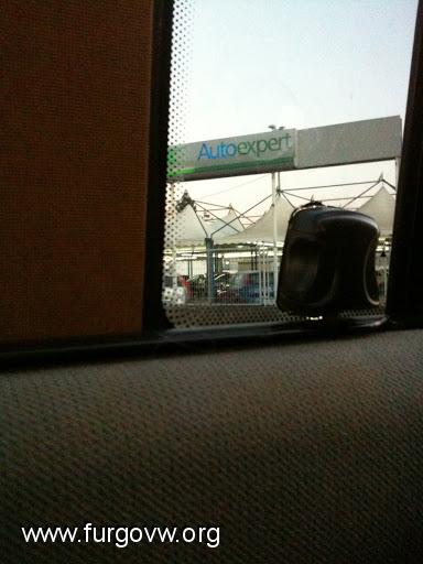

En esta posición es la ventana abierta a tope sin fijar la cual aprovecho para meter la rejilla. El trazo que se ve en la madera es donde va la ventana cuando se queda en la posicion fijada. (por lo tanto no se mueve)

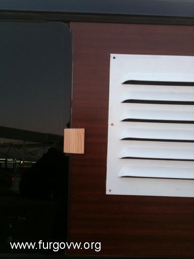

Así quedaría encajada la rejilla con la ventana fijada.
Esta claro que no es para utilizarlo para dormir en la calle por el tema de seguridad, ya que no deja de ser un trozo de panel de madera, pero para los veranos que te quedas a dormir en "zonas de confianza" como ventilación está del carajo ya que queda bastante bien fijada y no se puede sacar tan facilmente.
Si alguien le interesa pues puedo darle las medidas exactas. He utilizado panel ya que el coge bien la forma curva del cristal, la putada es que llueva o algo y se moje, pero bueno, en verano que es cuando la utilizaré y por el sur, no creo que caigan mucho chaparrones.
PD: El coste de la madera no lo pongo ya que mi padre tiene una carpinteria y este  tipo de cosas me salen FREE. La rejilla blanca la he fijado al panel con Montakit o silicona de montaje.
Un saludo!

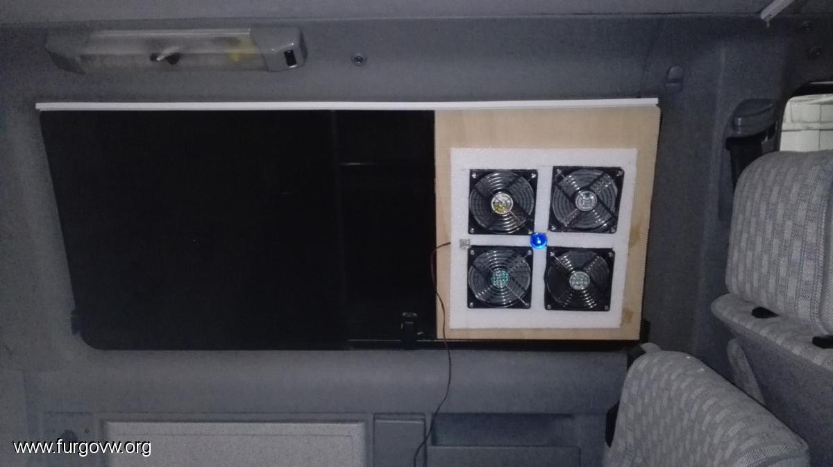

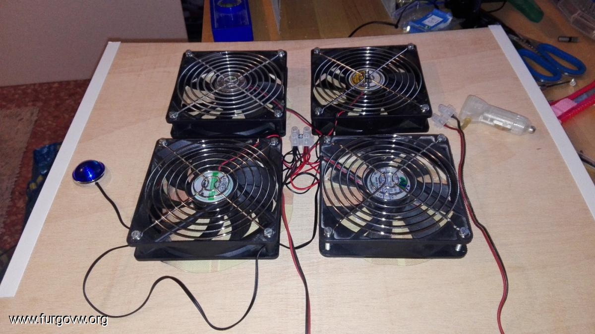

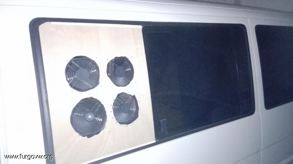

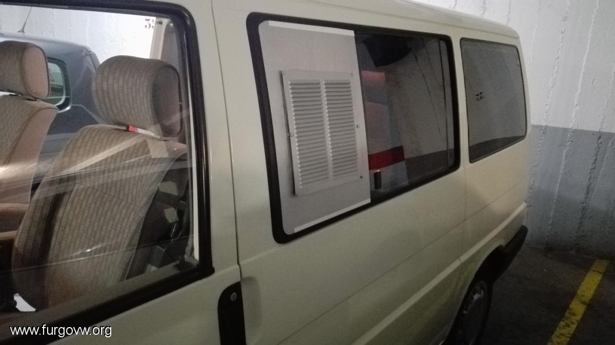

Felicidades por vuestro brico, después de mucho mirar y buscar no encontre un sistema práctico de poner aire acondicionado por lo que finalmente opté por seguir vuestras indicaciones, no obstante, pensé qué una buena forma de mejorarlo sería implementado en la misma idea unos ventiladores, para seguir en la misma línea low cost decidir extraer los ventiladores de fuentes de alimentación de ordenadores viejos, este es el paso previo antes de aplicar vuestros consejos creando un sistema de ventilación de bajo consumo.
Tonifasxon

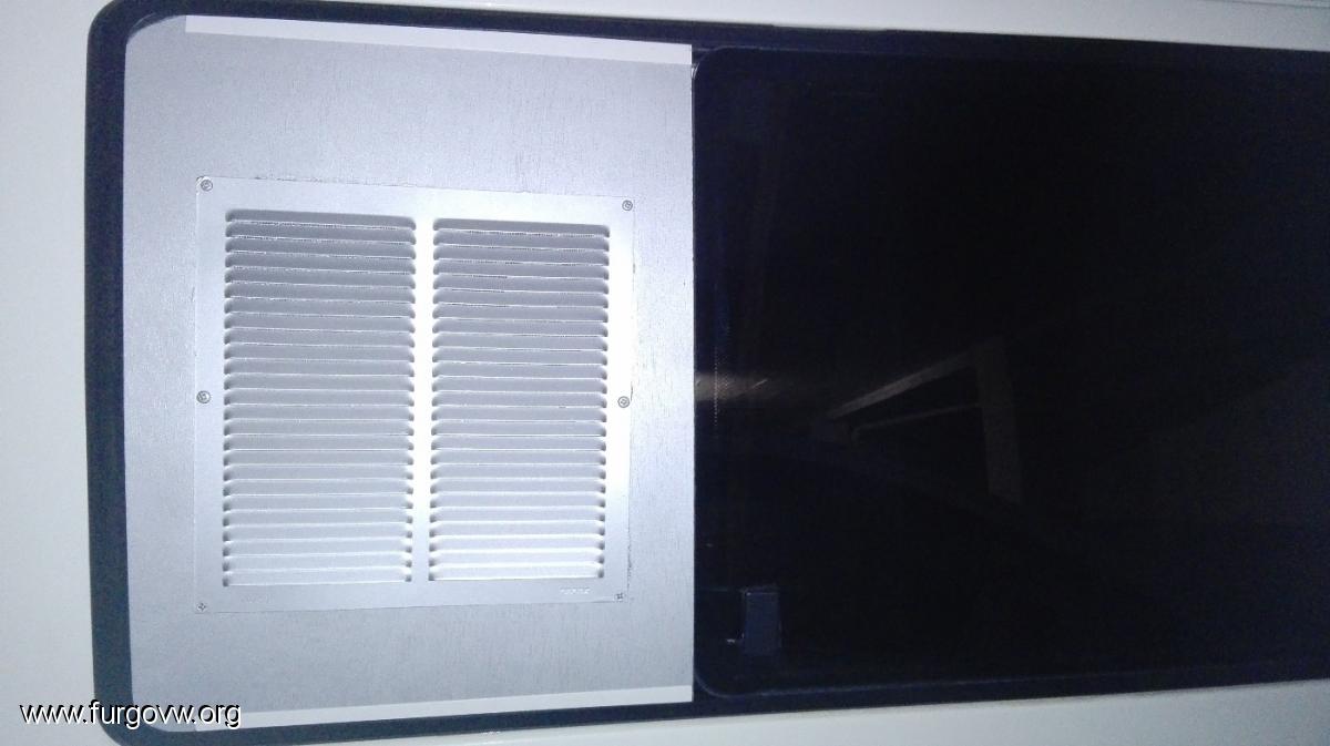

En el siguiente paso puse rejilla exterior y tapè los cables con un marco de simple poliuretano y un puntito de luz led en el medio ,preparado para pintar.
Tonifasxon
Terminado!! , Opté por color aluminio, pero no descarto pasarlo a negro.
Funciona muy bien y mantiene una entrada de aire constante, puede que con el tiempo le ponga en el cable un regulador de corriente que pueda manejar tumbado.
Espero que os pueda servir! :-)
Un saludo a todos!!
