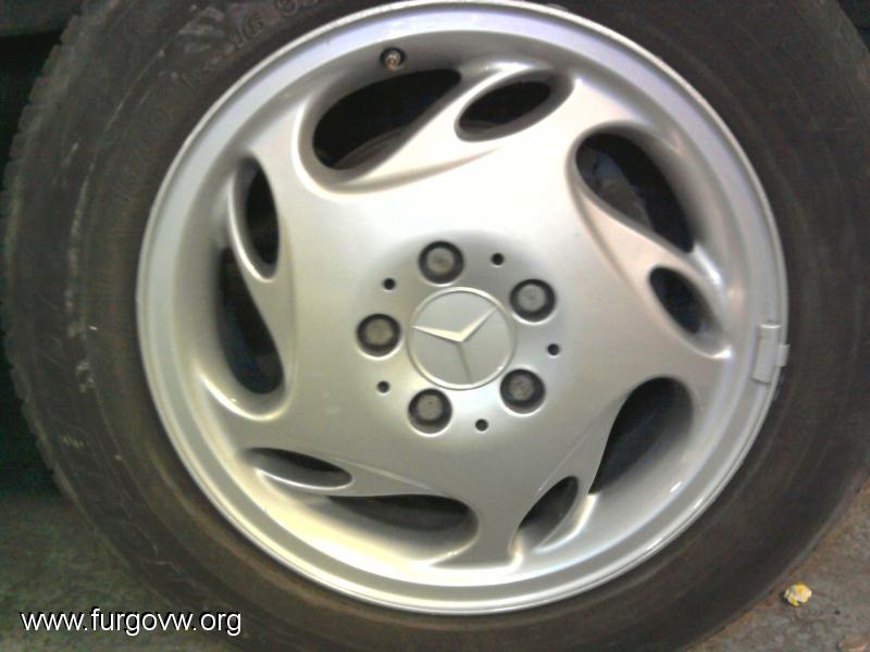

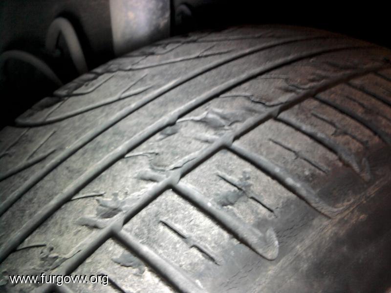

en otros coches que he tenido con 17 y 18, andaban mas o menos igual de precio, donde yo las pongo aqui el tio me dijo que el salto estaba a partir de 19, pero eso en nuestras furgos como que no lo veo. las que me venden son de perfil 50 y deberian de ser 40 o 45 con las 235 q lleva, sin enbargo si fueran 225 si aceptan perfil 50, mirandolo asi parece una gilipollez, de hecho lo pienso, pq en 225 si en en 235 no pero weno, ahora subo una foto de la q tengo pa q la veas, solo le hice a una llanta ya que esta el coche en chapa y pintura
rafav220
pues esa es mi llanta, con 215/60 R16
y su estado
si no me equivoco es la delantera derecha.

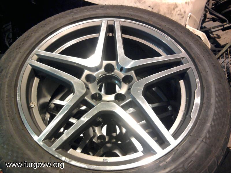

esta es la que me ofrecieron
y su estado

No solo hay que mirar la equivalencia del neumatico, sino tambien su codigo de carga  y de velocidad.
Las llantas son chulas, pero son de un turismo, ten en cuenta que un turismo no pesa lo mismo que una furgo.
Fijate tambien en el ET.
Yo tambien cambie de una 16 a una 18, resultado 1.5 litros de consumo de mas.
