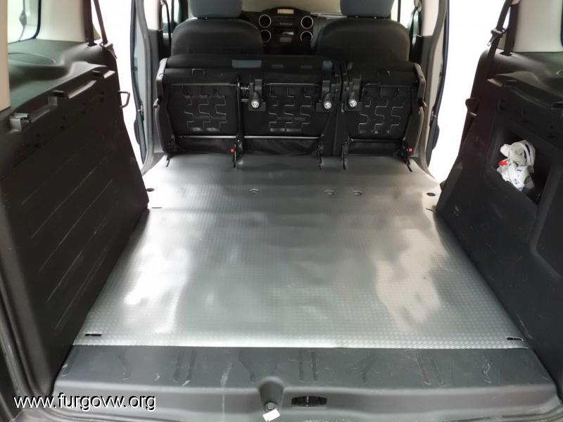

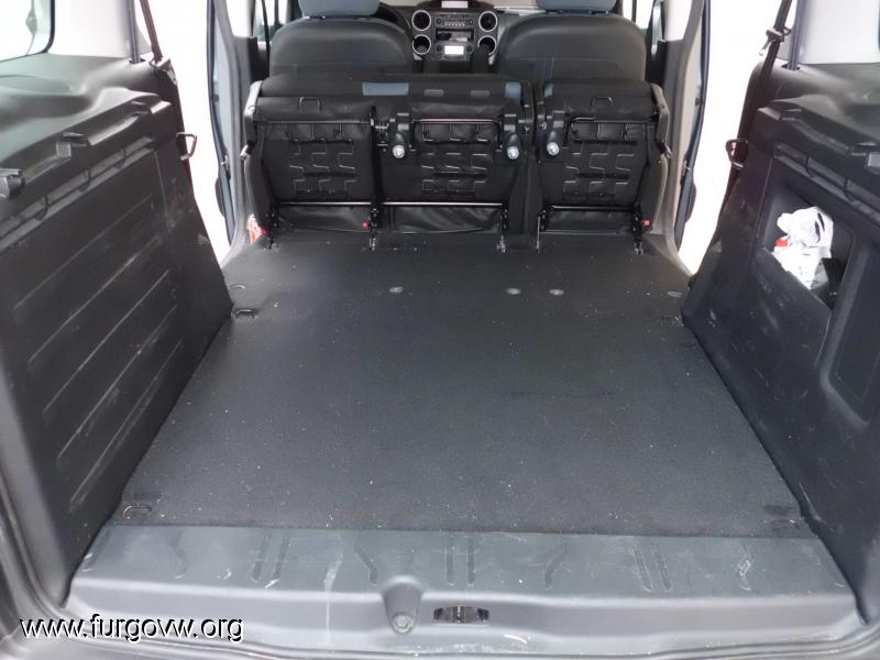

Despues de un tiempillo paradillo con la preparación, aunque estoy empapandome de ideas a traves del foro, hoy he preparado el piso del maletero.
Queria poner algo debajo de los arcones, para proteger la moqueta y aislar algo, poco por el momento, proximamente, le pondre los aislantes del salpicadero del Carrefour, que utilizare tambien para las ventanas, no se si será el mejor material, pero es barato, facil de conseguir y de usar. Me gustaba mucho el toque que da la madera, habia pensado unas laminas de parquet, total, el espacio tampoco es muy grande, 1,40m X 1,30m pero me daba algo de miedo el ensamblaje y los cortes que tendria que hacer, tanto por la forma del espacio a cubrir, como por los soportes de los asientos.
Así que desestime esta opción y despues de ver la currada del forero Motorolo en su Caddy considere ponerle goma, pero luego viendo y estudiando post del foro, vi una preparacion sobre una T-5 para proteger la moqueta y me lie.
Compre en Leroy Merlin un trozo de piso plastico, tipo Sintasol ( creo que se le conoce por ese nombre, aunque aqui en Canarias por mas que pregunte, no sonaba mucho esa denominacón.....) el precio 8.45m2 € compre 1,5m que por los 2m de largo que vienen los rollos, me sobraria algo, que intentare poner debajo de las alfombras en las plazas traseras y delanteras.

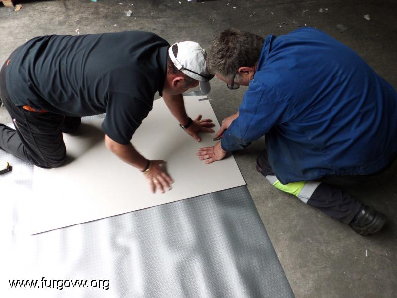

Lo mas entretenido es el tema de sacar plantillas, paralelamente a este brico, estoy haciendo las plantillas para los aislantes/oscurecedores de las ventanas, creo que son muy necesarias, antes de cortar mal y estropear material.
El carton que tenia para hacer la plantilla, es mas pequeño que el espacio a cubrir, por lo que primero intentamos copiar un lado, con los rebajes de los embellecedores o pieza de plastico que cubre los pasos de ruedas, mas los cortes para que pasaran los anclajes de los sillones.
Esta plantilla la usamos para los dos lados, invirtiendola.
Marcamos los pasos de los anclajes de los sillones e hicimos los cortes para las argollas de los anclajes de carga que vienen en el maletero, para cuando hagan falta usarla.
De momento los arcones estan bastante ajustados al espacio y no se mueven nada.
El acabado es bastante agradable a la vista y al tacto.
