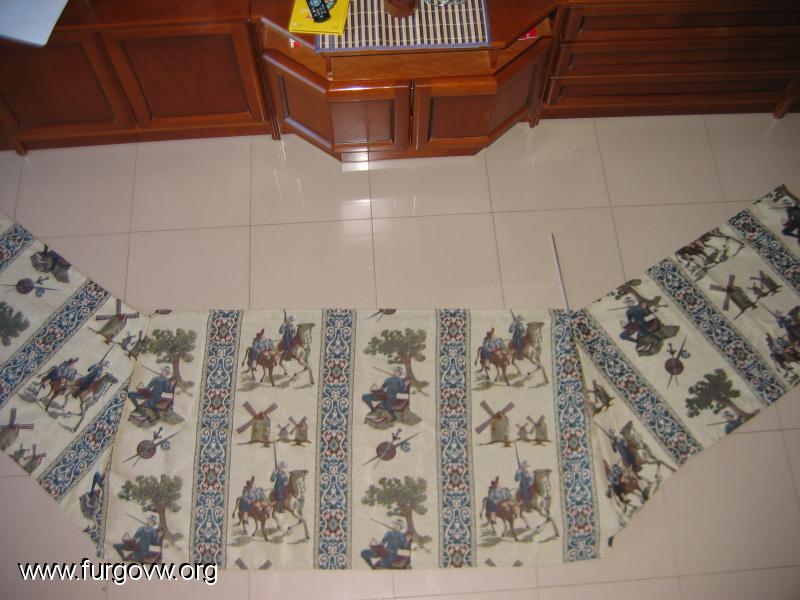

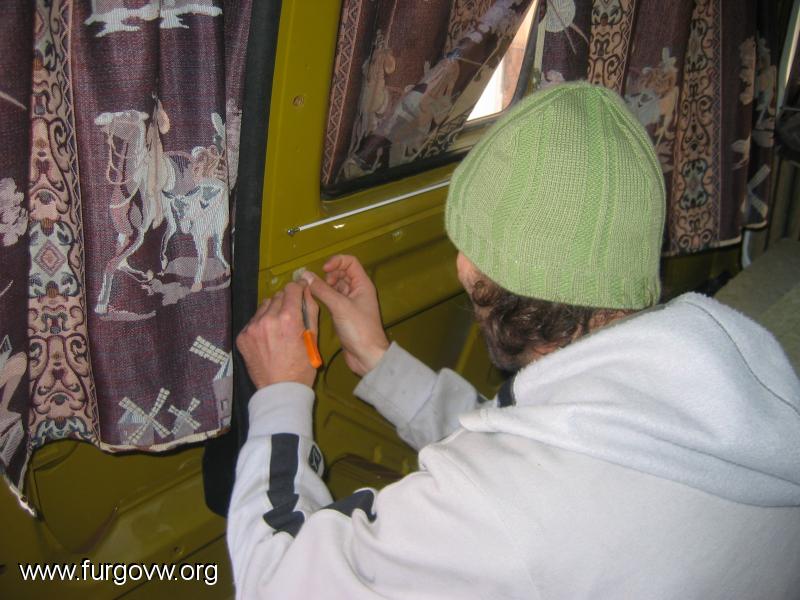

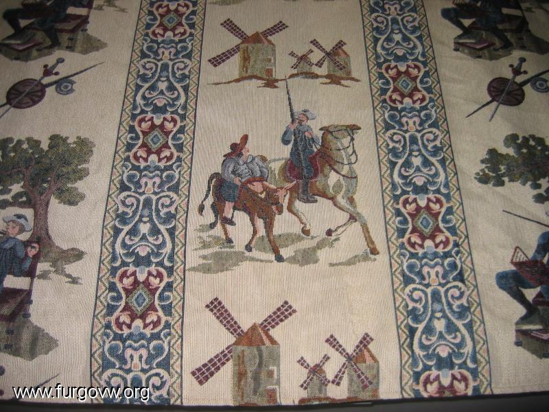

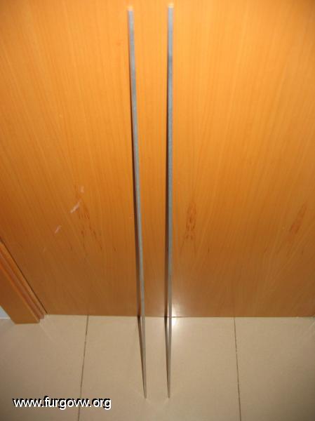

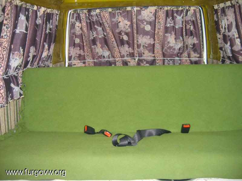

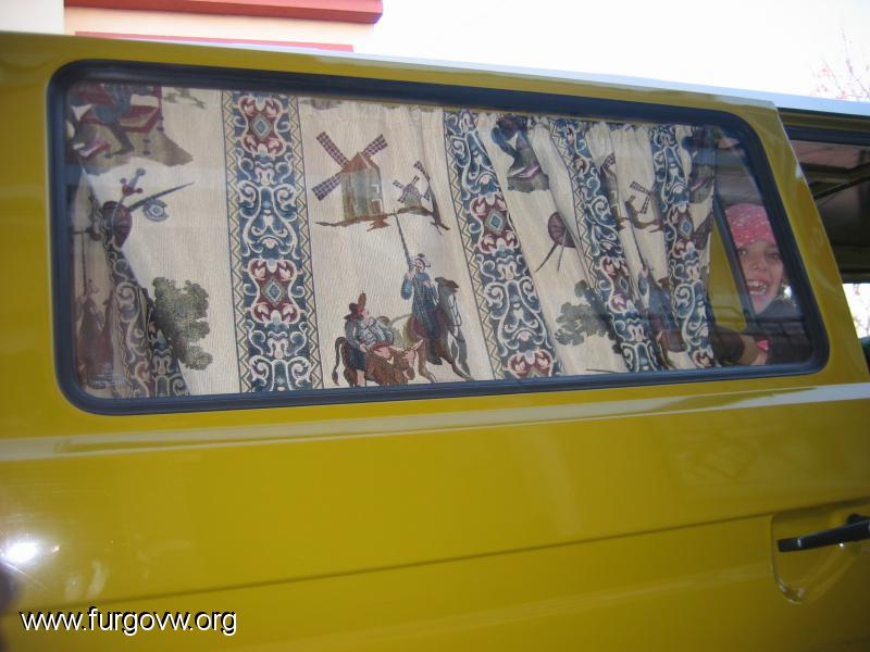

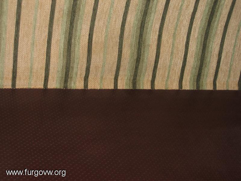

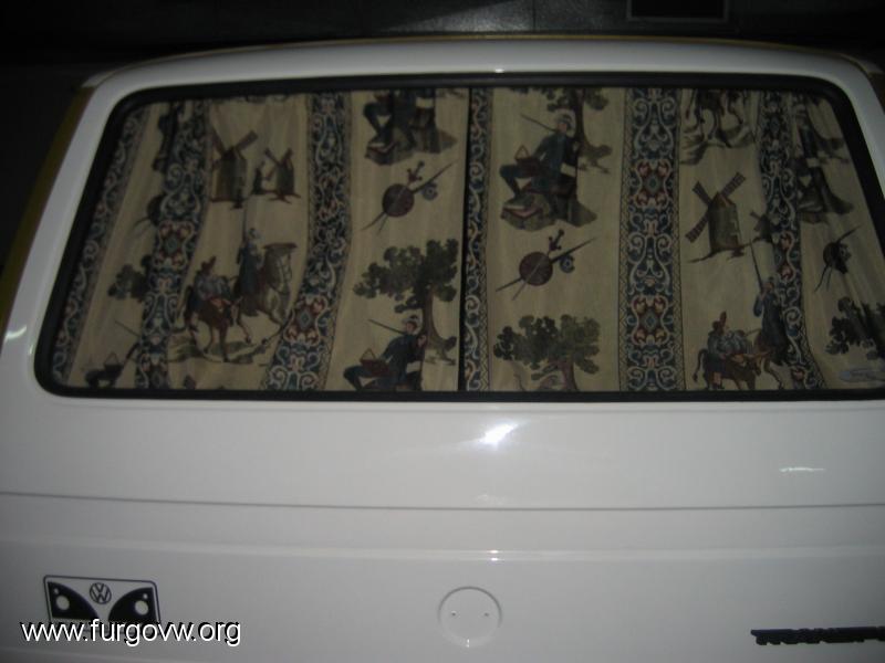

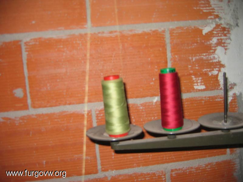

Primero unas cortinitas
Los materiales:
La tela
El hilo
Las barillas
El proceso de fabricacion
El resultado

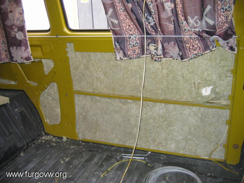

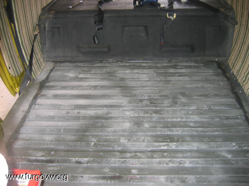

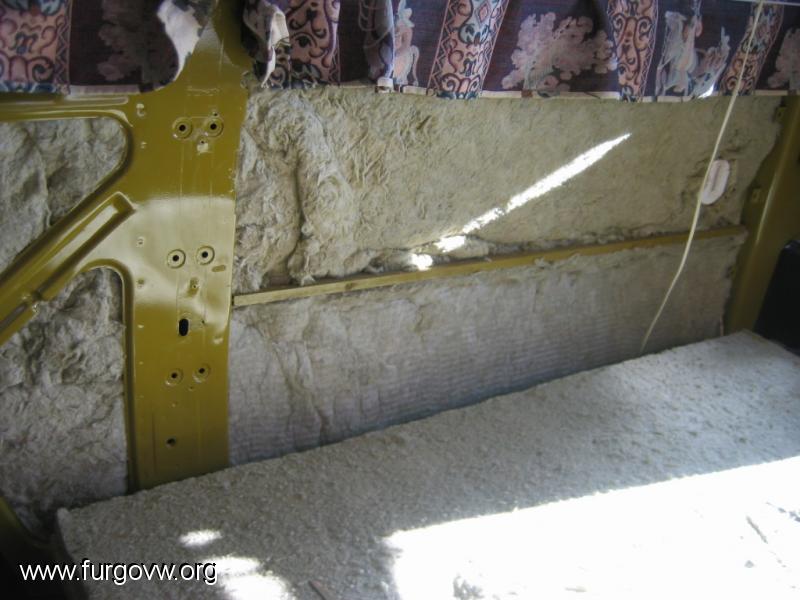

Depues abrigarla un poquito:

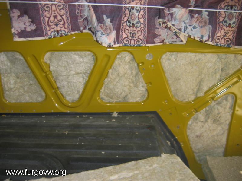

Desmontada
Comienza la aventura

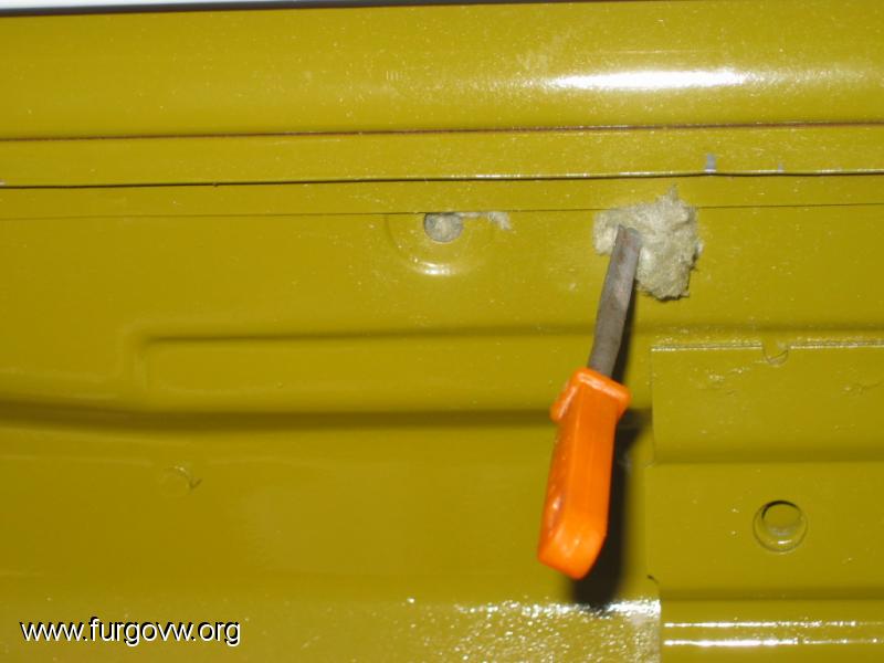

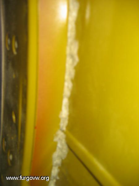

Lo que pudieron chupar estos dos agujerilos(dos placas de lana de roca)
parece que la cosa va bien
otros que no paraban de chupar
y las rajitas tambien hay que taparlas
y comenzamos a montar de nuevo los paneles interiores

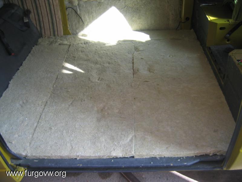

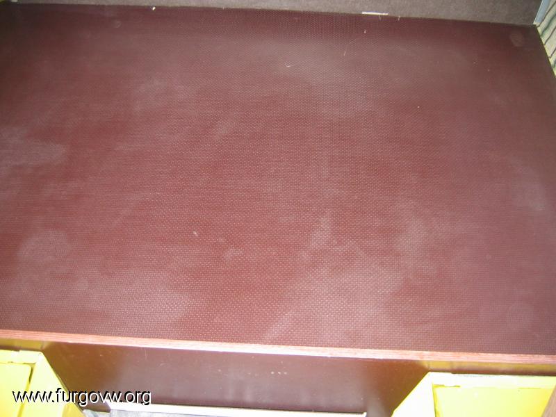

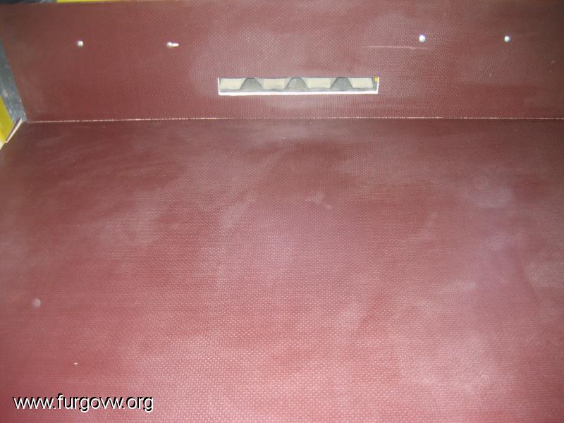

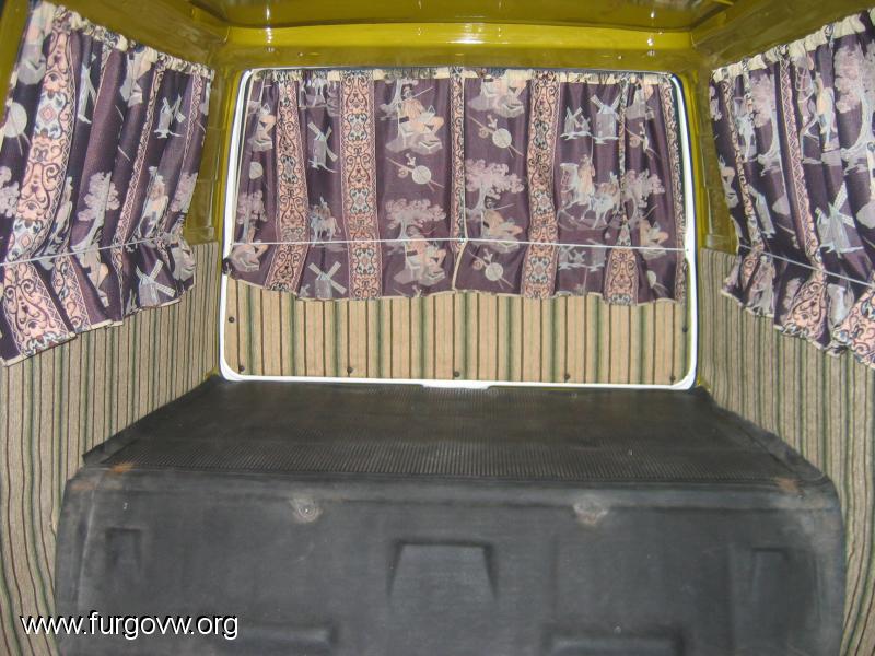

Ahora le toca a el suelo:
primero su lanita

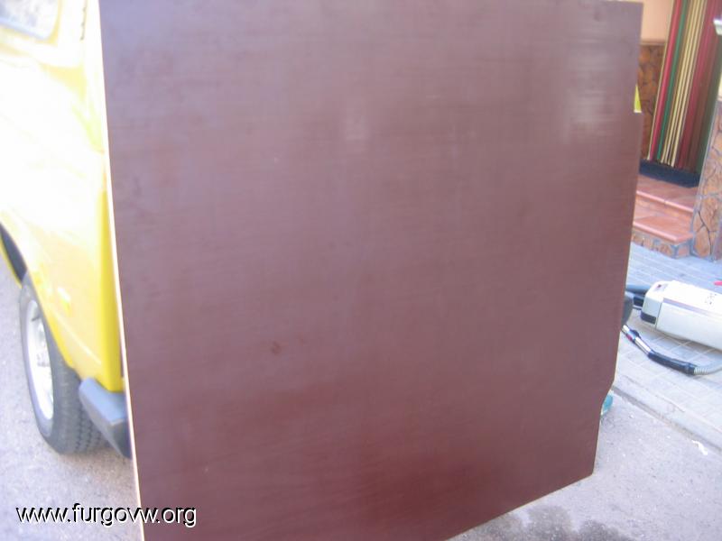

y despues, se le pondra este tablero de contrachapado finlandes
ya puesto el tablero, y en espera de ser cubierto por una variante de sintasol
tambien se le ha puesto el tablero pegado a los asientos delanteros

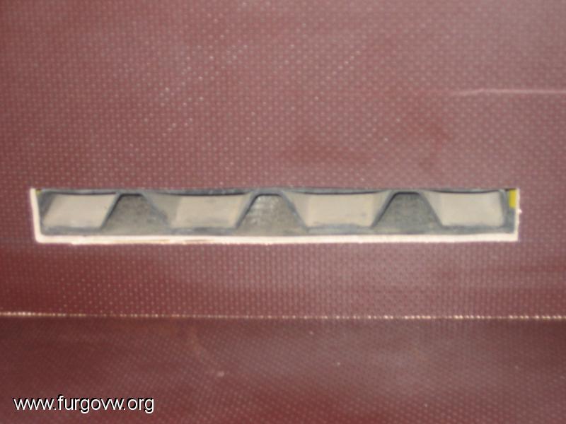

el hueco para que salga el aire de la calefa
como queda el tablero
y una toma del interior montadito
y colorin colorado por hoy lo voy a dejar continuare..... Kien sabe cuando

Es preciosa o como dirias tu un joya!!! Una pregunta la lana que usas para aislar la furgo, cuanto cuesta el metro?
gracias y muy chula
jongot3
Cita de: markete en Enero 14, 2008, 11:05:08 amUna pregunta la lana que usas para aislar la furgo, cuanto cuesta el metro?
gracias y muy chula
Son planchas de 1,20 x 0,60, y el precio depende de donde las compres. A mi me costaron a 2,30 € la plancha, pero en otros sitios las vi mas caras.
