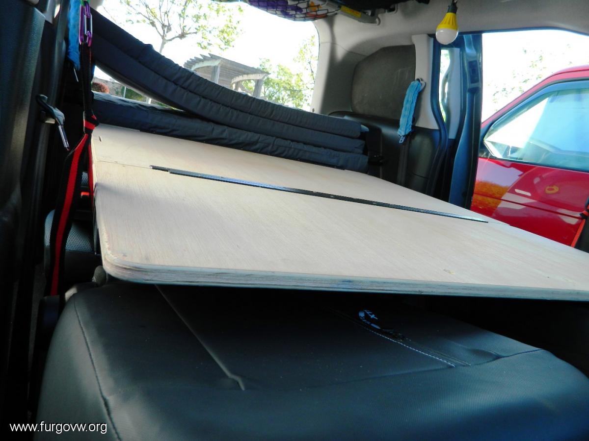

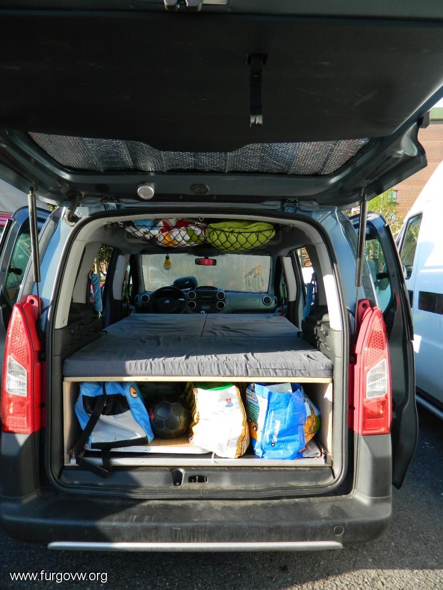

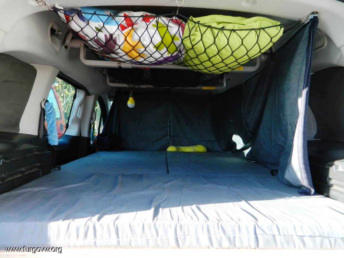

La nueva versión de la cama de mi berli,anulada la mesa ya que no la utilizábamos,anuladas las 5 patas del montaje anterior,con lo que supone en rapided en el montaje y aumento de espacio en el maletero.

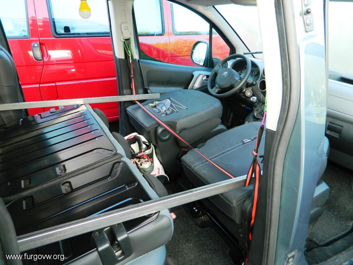

El nuevo sistema de cerchas que se abren en tijera y van apoyadas en los asientos traseros y de una cinta sujeta a los cinturones delanteros.

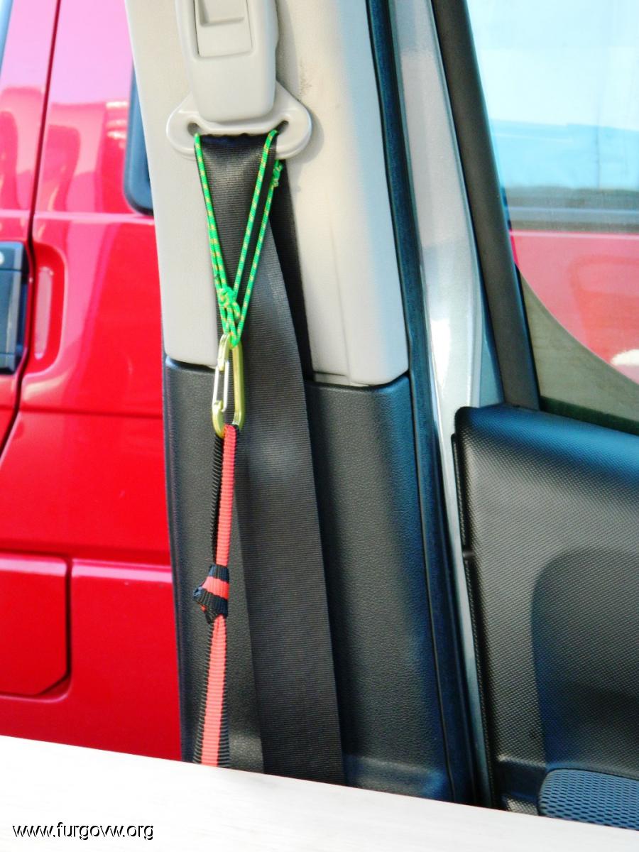

Sistema de sujeccion de la cinta.

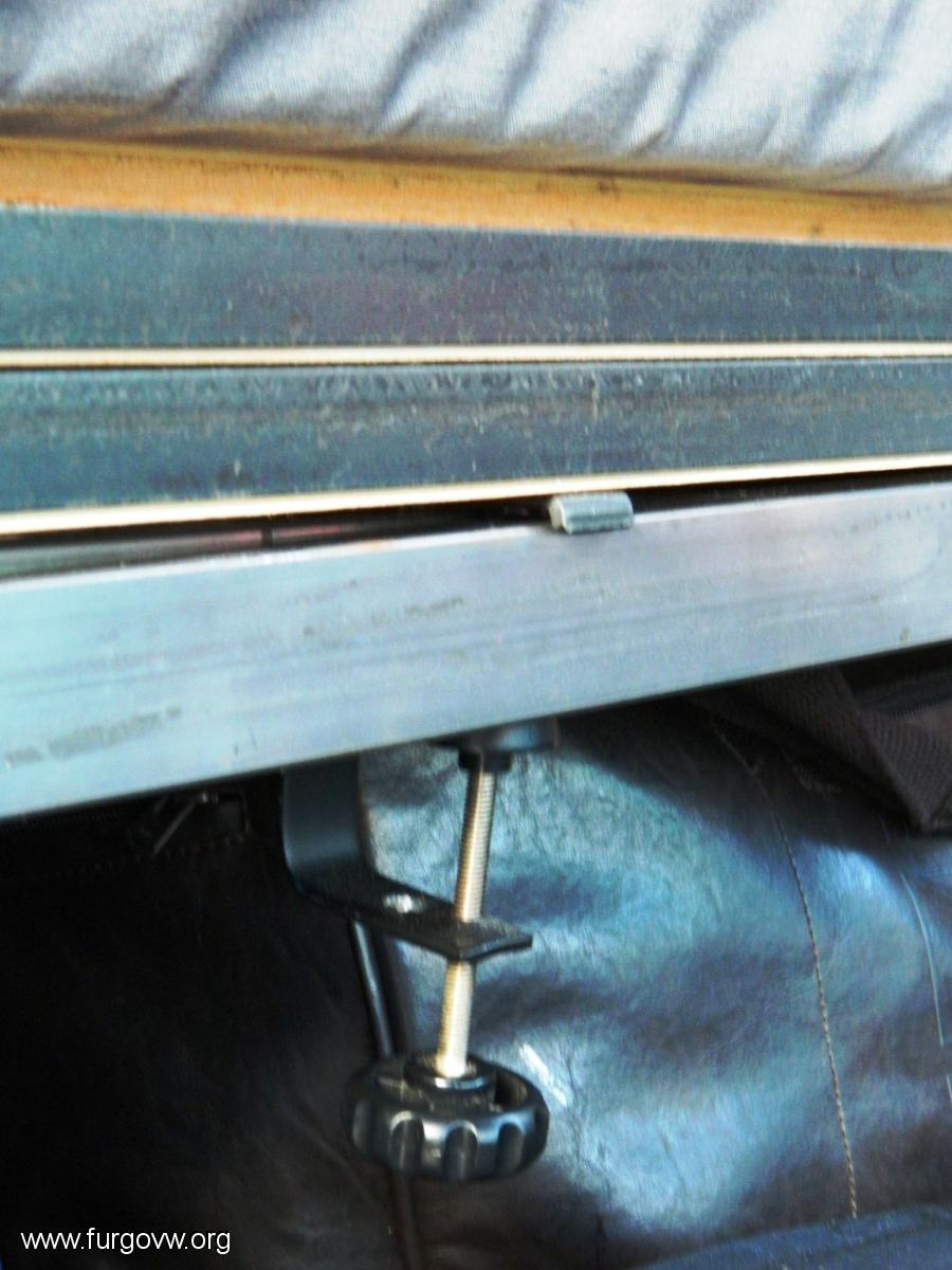

Las tablas tienen unos topes en los laterales para que las cerchas no se abran o cierren.Los topes,cuando las tablas están recogidos se incrustan en ranuras que hemos hecho en la tabla,además de unos perfiles de hierro para que la tabla no combe con el peso.
Cuando están las cerchas recojidas,las sujeto con este sistema.

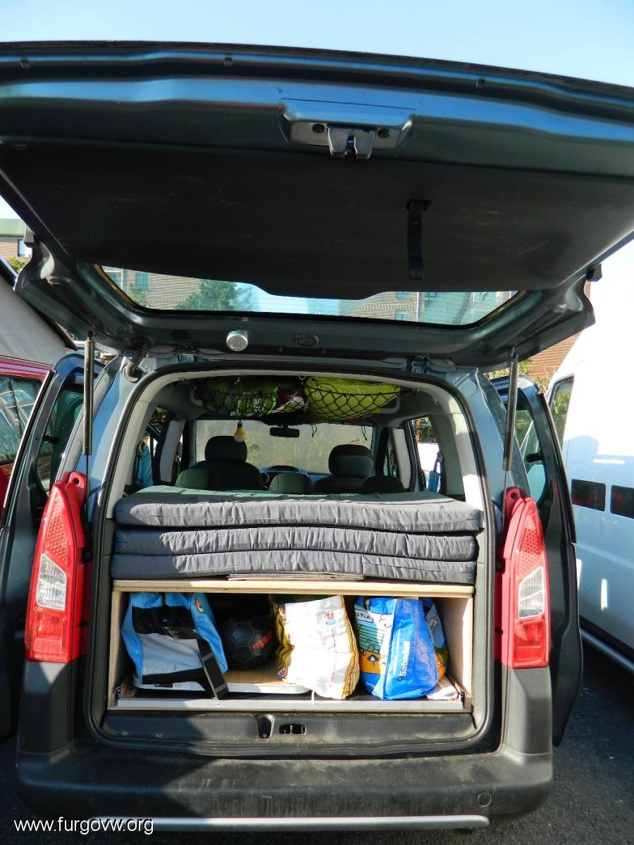

La perla de la furgoneta,el maletero extraíble.

Por fin as solucionado el tema de la cama .palmas .palmas
parece muchisimo mas sencilla y rapida de montar que la anterior version.
a ver si quedamos y lo veo endirecto..................buenisimo el maletero extraible.

Lo del maletero extraíble, una gran idea. Muy practico.  .ereselmejor
Pasate por este hilo, aquí tenéis todas las respuestas a vuestras dudas sobre todo lo relacionado con los extraíbles.

Pero lo que mas me gusta es el maletero extraible que debe de ser super practico!

Lo del maletero extraíble ES una pasada.
