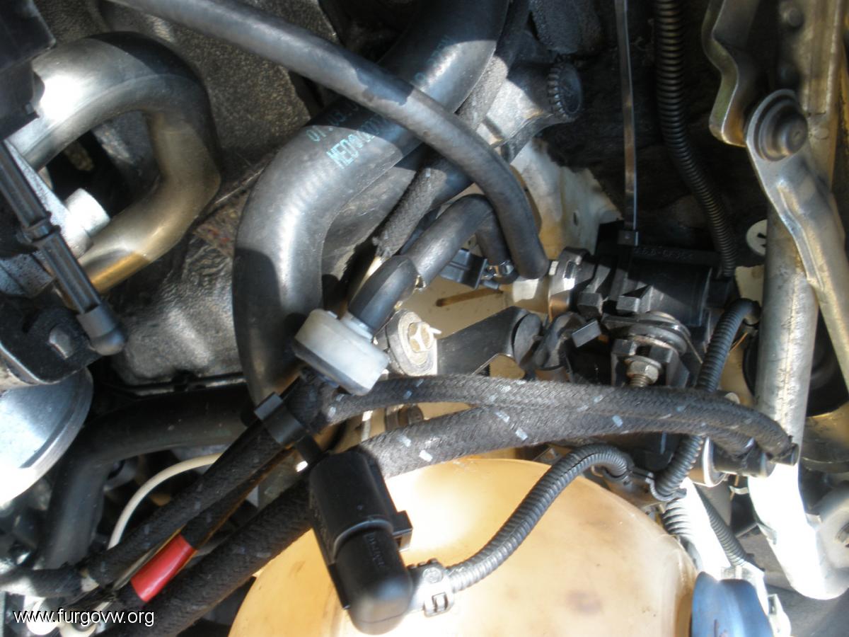

esta es la n75 con los tubos de vacío y la valvula antiretorno

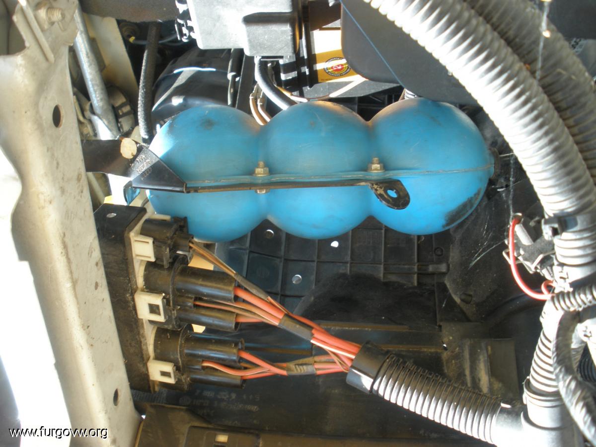

esto el depósito de vacío, lo saqué de un A6, lo tengo puesto en el hueco de la batería

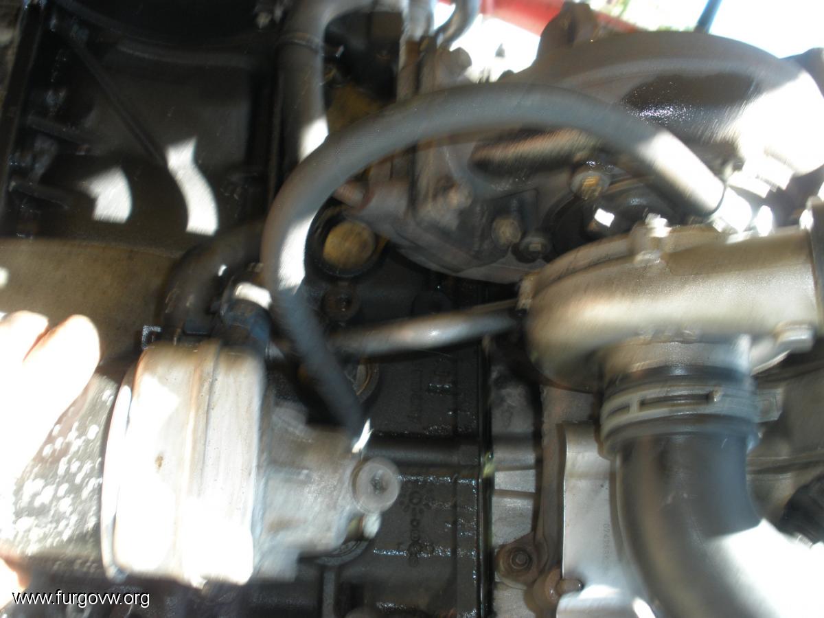

y los tubos de engras del turbo

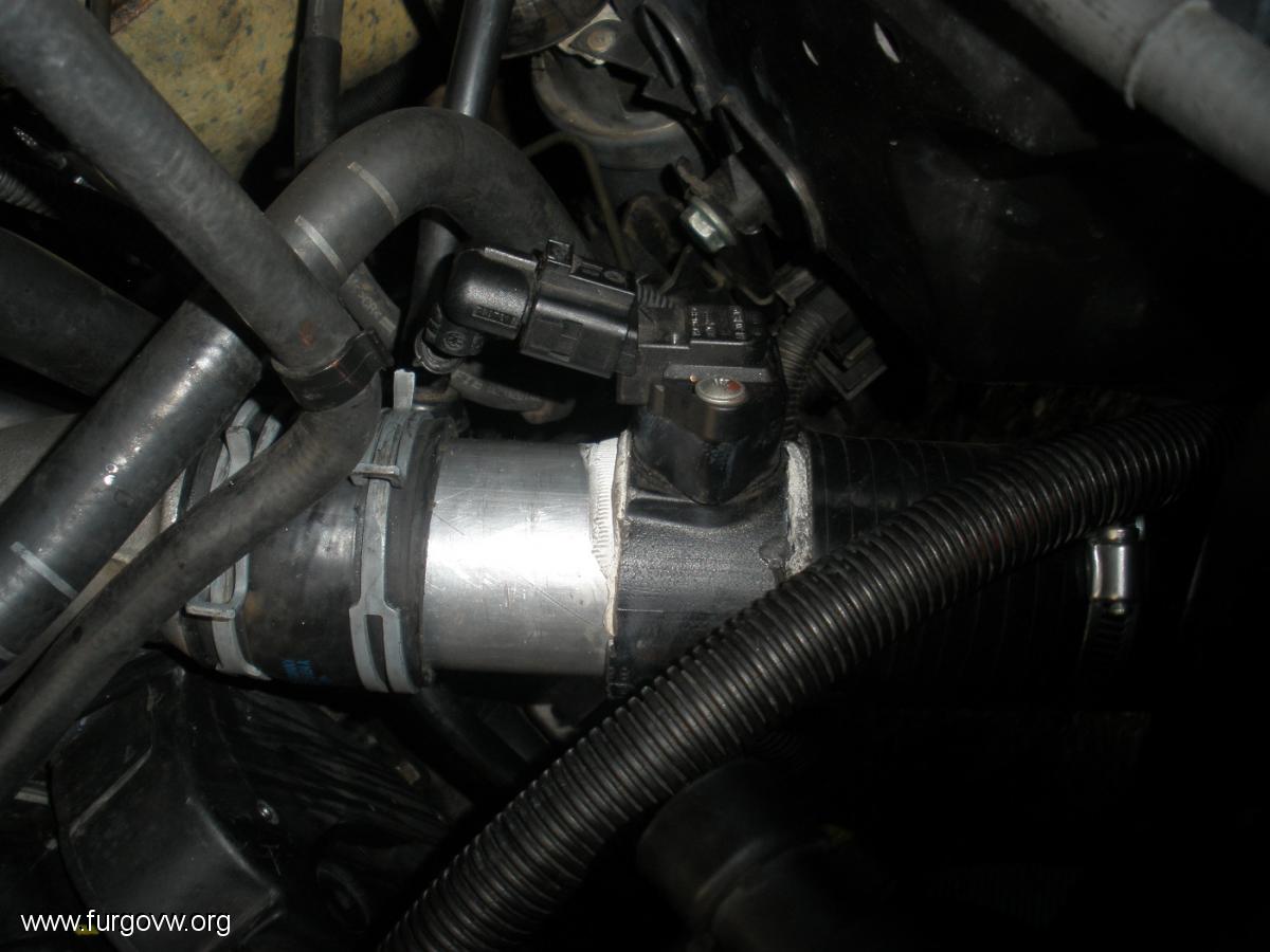

  este es del IC a la admision, con el apaño para el sensor de presión y temperatura

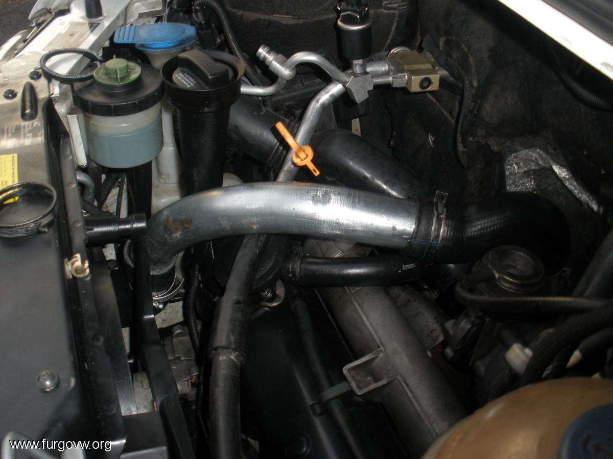

y este el tubo del A.A. que hay que enderezar

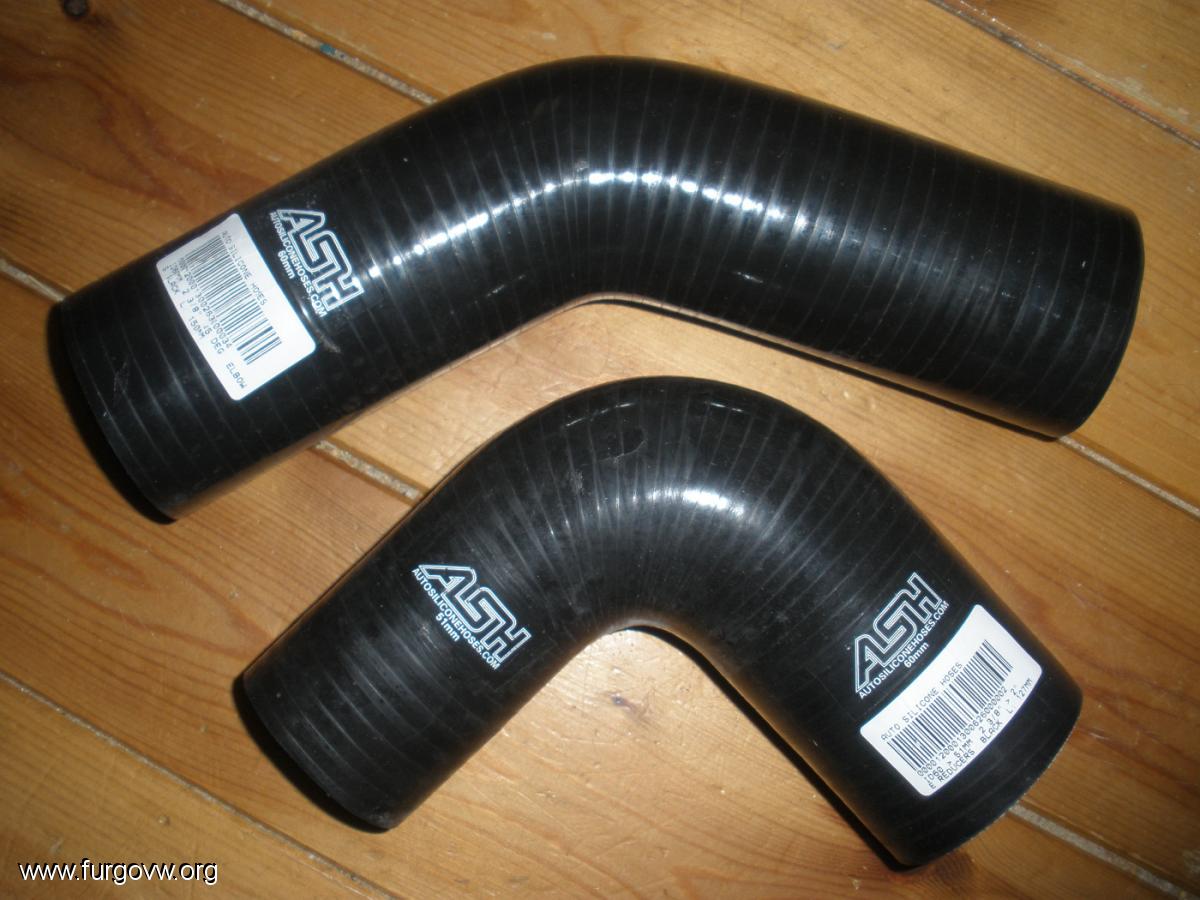

Bueno aqui van unas fotos de los tubos nuevos, la curva es una de tubo de acero de 50mm (de los de electricidad) que tenía guardada para la ocasión, y los codos de silicona los pillé en Ebay
