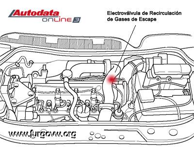

Hola te importaria hacerle una foto a la egr en cuestion...para ver donde va exactamente en este motor¿?¿?

que marca es tu fuergo.dime y te explico rapido.de todas formas esta,te pones de frente al motor,y detras de la tapa qeu cubre el motor esta hacia la derecha.esta cogida con tres tornillos y es tipo una lata de redbull de grande.mas o menos

Valvula EGR en motor 1.9 100cv F9Q:
Un Saludo.
fermin24
En el motor 2.0 115cv M9R no es tan facil llegar a la EGR.. Está junto al cuerpo de mariposa en la parte delantera del motor:
Un Saludo.
