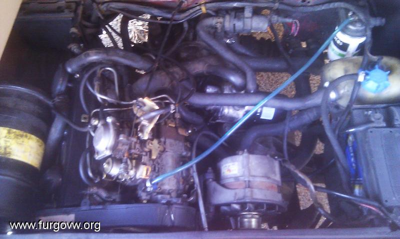

Aquí está la foto. Ya pondré más cuando pueda. Decir que ahora los puertos de montaña son otra cosa...

Vaya tela de mecánicos! Yo después de cambiar el motor la furgo tira bien pero tengo una pérdida de aceite por la junta del escape... OS dejo una foto
