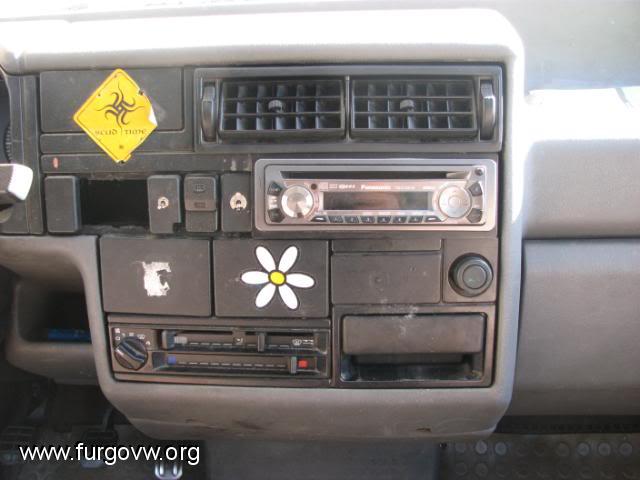

Tengo que cambiar esta pieza, tengo ya la nueva comprada, y antes de meterle mano pregunto
¿alguien lo ha hecho? ¿por donde empiezo? acepto consejos

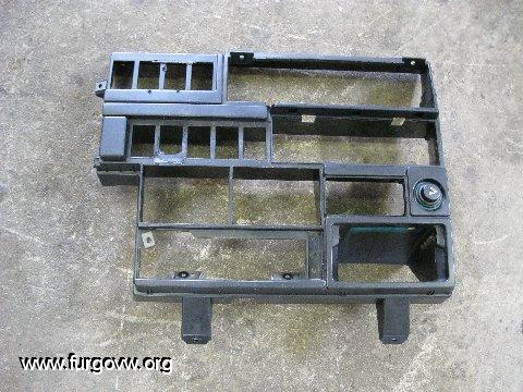

Retomo el hilo, sabéis si hay dos modelos de sujeción de consolas? veo que en una donde está la pegatina no tiene los huecos y en la otra si, será que es una tapa?

Ya tengo la pieza.... Pero ahora el tema es colocarla!! Hay que desmontar todo el salpicadero? Por donde empiezo??  :'(
Brisa
Yo lo hice en la mía y tuve que sacar todo el salpicadero. La pieza se mete desde atrás (ya lo podían haber hecho de otra manera). Hay un tornillo central de cabeza allen que se quita desde el motor, justo debajo de los limpias, en todo el centro. Parece un follón y es entretenido, pero no lo recuerdo especialmente complicado.
