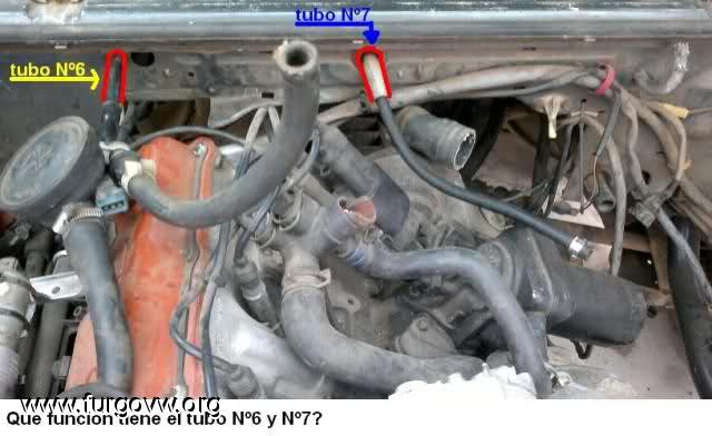

hola, estoy instalando un motor gti 8v del mk2 a una vw t3, ya lo tengo montado, mi intencion es dejar la instalacion electrica para el final, necesito saber cuales son los tubos de agua mas ideales para la nueva adaptacion. gracias

instalacion de agua antigua del motor 2.1, mi intencion es ir condenando para hacer nueva instalacion en el motor gti

como referencia es una vw caravelle carat 2.1 ya que el motor que le estoy instalando es 1.8 gti y necesito saber que funciones tienen esos tubos. gracias

pues es el 6 creo que es sobrante del combustible no? por lo menos en la mia... el 7 ni idea!  .loco2

algun usuario/a que me pueda ayudar si la instalacion del agua esta bien ? esta imagen es antigua pero... ya tengo la instalacion  electrica echa. gracias un saludo
